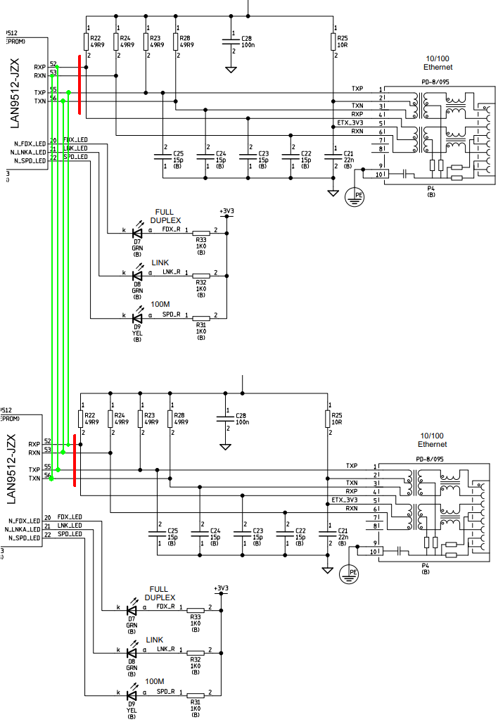

kann man (wie im Bild gezeigt) zwei Ethernet Geräte ohne Benutzung von
Übertragern miteinander verbinden, oder wird dort empfangsseitig ein
ganz anderer Pegel erwartet?

Sollte eigentlich funktionieren. Kann aber sein das du die
Abschlusswiderstände noch brauchst.

Stefan P. schrieb:
> Hallo,
Lies das hier:
http://www.ti.com/analog/docs/litabsmultiplefilelist.tsp?literatureNumber=slla310&docCategoryId=1&familyId=361
http://www.national.com/an/AN/AN-1519.pdf
http://www.youritronics.com/magnetic-less-ethernet/

Stefan P. schrieb:
> Hallo,
Ja. es funktioniert problemlos mit zB. DM9161A. Machen wir über
Steckverbinder hinweg (ca. 4cm gesamter Signalweg).
Allerdings haben wir Koppelkondensatoren (100nf, 0603) vorgesehen, damit
die div. Arbeitspunkte der Signalquellen und -senken nicht aus dem Ruder
laufen.
eine gute Hilfe dazu auch AP435 und AP438 von Intel.
Grüße
MiWi
