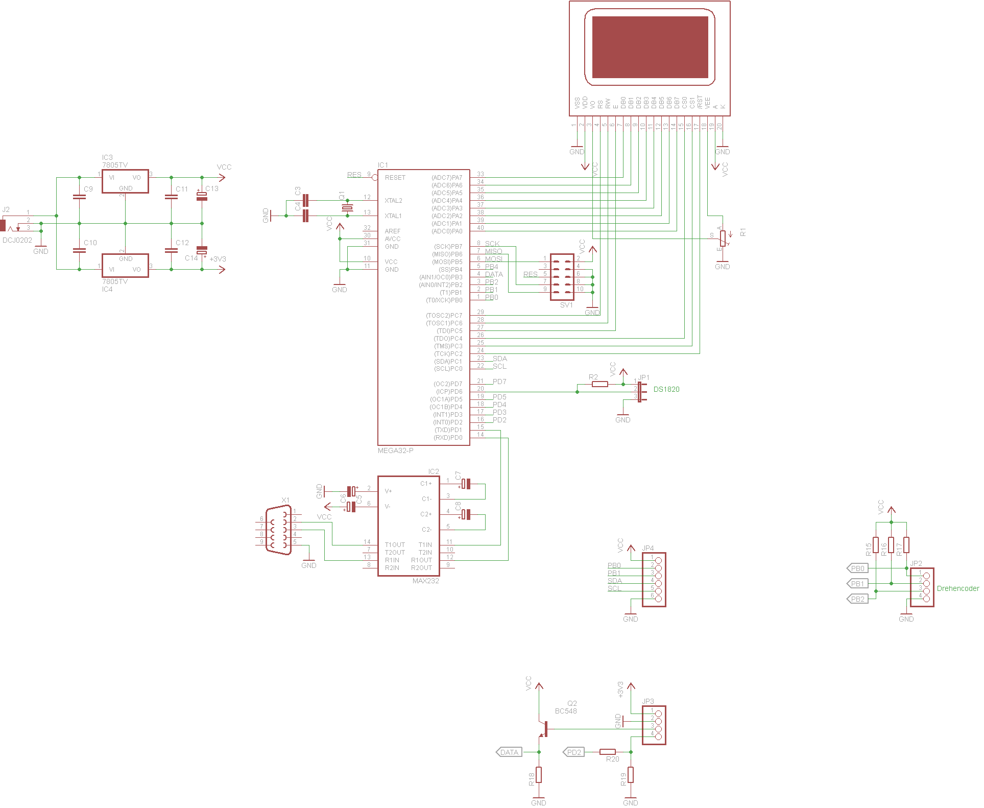

Hallo, ich habe die Pins am LCD vertauscht. So dass es nicht in der
Reihenfolge PA0-PA7 ist sondern PA7-PA0. Wie kann ich dies nun im
Programm tauschen?

Falls es sich um ein 2x16 Display handelt:
Eine Funktion in Assembler schreiben, welche das Data-Byte nach rechts
ins Carry schiebt und von dort nach links in ein neues Byte. Dadurch
werden high und low vertauscht.
Falls es sich um ein Grafik-Display handelt:
Nimm Fädeldraht un schließ es richtig an.

von Matthias L. (Gast)
Einfach das hier:
in Ordnung bringen.
>Die Hintergrundbeleuchtung ist bestimmt schön hell;)
übrigens wird die RS232 auch nicht funktionieren:
Der IC2 hat keine Betriebsspannung.
Der Max232 hat 16 Pins. Im Plan sind 14 sichtbar und GND/VCC sind schon
als Potentiale in der Library definiert. Wenn die beschaltet sind hat er
Saft. V+/V- sind die Speicherkondensatoren.
=> Dein IC2 ist richtig beschaltet
Hallo schrieb:
>Es handelt sich um ein Grafik LCD 128x64 Ks0108 Controller.
>Ich programmiere aber in BASCOM.
Beides schlechte Voraussetzungen für die Nutzung eines Grafikdisplays,
weil beides die Darstellung auf dem kleinen mega32 unnötig verlangsamt.
Auch wenn es nur ein s/w-Display ist, dauert das sehr sehr lange.
=>Wenn du es unbedingt in Bascom machen willst, dann kreuze die Strippen
manuell per Draht. Die Pins am mega32 und am Display sind ja weit genug
auseinander.
>GND/VCC sind schon  als Potentiale in der Library definiert.
Falls alle Potentiale exakt identisch heissen. Darauf habe ich mich noch
nie verlassen. Zumal diese Pwr-Pin-Paar einen eigenen Block-Cs bedarf.
Wenn ich den male, kann ich die IC-Versorgung dazu klicken.
Der Schaltplan-übersicht und -vollständigkeit halber !

von Hallo (Gast)
So, habe die Pins jetzt mit Fädeldraht vertauscht. Jedoch wird das
Display trotzdem nicht Initialisiert, habe es mit dem oben geposteten
C-Code und auch in Bascom Probiert, beides mal nichts. Für die
Hintergrundbeleuchtung ist am LCD ein Vorwiderstand eingelötet!
von holger (Gast)
>Jedoch wird das Display trotzdem nicht Initialisiert,
Wie hast du das festgestellt? Was siehst du?
Dreh mal am Kontrast. Ändert sich da was?
