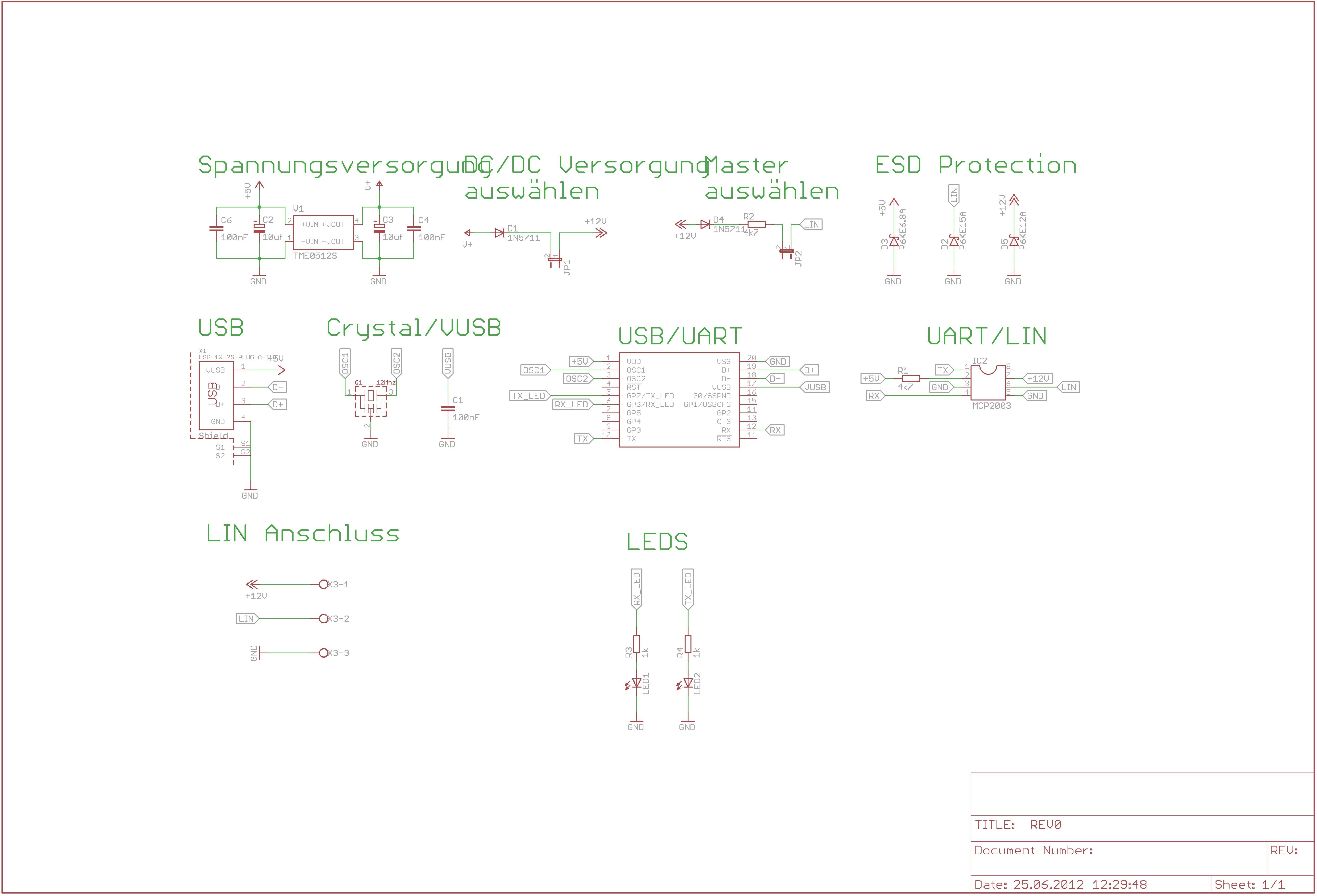

Hallo Leute,
JA, es gibt im Netz genügent LIN Adapter, also warum einen bauen?
Aus einem einfachen Grund: Billiger, USB, OPEN SOURCE.
Möchte den LIN Adapter dann gerne öffentlich zur Verfügung stellen.
Könntet ihr bitte mal drüber sehen, ob ich einen ungewollten Fehler
eingebaut habe.
Die Features:
USB To RS232 Bridge
Interner DC/DC Adapter, um externe LIN Nodes zu versorgen.
ESD Schutz auf der externen Seite.
OPEN SOURCE
mfG

Das ist wieder ein Projekt, welches niemand braucht. Wenn ich einen
Adapter brauche, kaufe ich mir einen. Selbstentwickeln macht keinen
Sinn.
Die Schaltung wird vermutlich sowieso nicht funktionieren.

Ratllesnake schrieb:
> Hallo Leute,
Überprüfe:
- Kann der Chip das BREAK-Signal auf dem Bus zuverlässig erkennen? Kann
er BREAK-Signale senden?
- Wenn der Adapter als Slave arbeitet: kann er das auf das BREAK
folgende Synchronbyte ausmessen und seine Bitrate daran angleichen?
- Kann er krumme Bitraten? (20 kBit/s und 10.4 kBit/s sind die
wichtigsten)?
- Kann der Adapter WakeUp Signale senden und identifizieren?
Ich hätte statt des MCP2200 einen Controller mit USB-Hardware und
LIN-Hardware verwendet. Dafür käme z.B. der PIC18F14K50 in Frage (der
MCP2200 ist intern ein vorprogrammierter 18F13K50), aber für die
Entwicklung ist ein PIC18F2550 bequemer.
fchk
