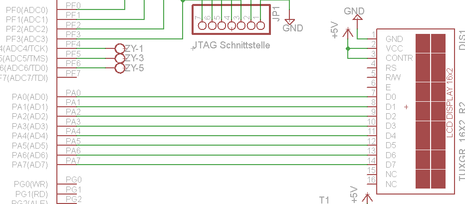

kann ich ein LCD Display (TUXGR_16X2_R2) einfach so an die Pin's des
ATMEGA64 anhängen oder muss ich einen besonderen IC dazwischenschalten?
Ich habe momentan das LCD an die Pins PA0 - PA7 an D0-D7 gehängt;
Die Pins R/W, Contr und GND auf GND und VCC bekommt 5V.
Kann das funktionieren oder habe ich da Mist gebaut?

RS, RW und Enable würde ich auch mal verbinden sonst könnt ihr den
Controller im LCD nicht steuern.

Im Prinzip kannst du alles direkt verbinden. RS, RW und Enable halt auch
mit dem AtMega und nicht mit Masse. An den "CONTR" Pin (Kontrast) würde
ich ein Poti hängen, sonst erkennst du nix auf dem Display.
