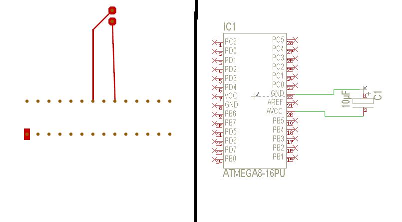

Hallo!
Ich versuche gerade, mein erstes Layout mit Traget zu erstellen.
Bisher habe ich einen Atmega8 und einen Kondensator. Aber irgendwie
bekomme ich am Atmega keine Lötaugen (am Kondensator schon).
Habe ein Bild im Anhang (links Kupfer + Bohrlöcher(braun), rechts
layout).
Ich weiß, es ist eine Anfängerfrage, aber ich habe nichts dazu gefunden.
Danke!

Mach mal einen Doppelklick auf solch ein Bohrloch des ATmega. Damit
öffnet sich das Untermenue des Lötpunktes. Dann schau mal nach der Höhe
+ Breite des Lötpunktes.
Mach am besten mal ein Bildschirmfoto von dem Untermenue "Lötauge" und
stelle es hier als .png, .gif oder .jpg rein
Gast #2731574
noch einen Vorschlag:
alles markieren--> ändern (ä) dann öffnet sich ein Fenster --> Haken in
Lötpunkte setzen, im folgenden Fenster kann kontrolliert und geändert
werden
MfG
#2731692
xy schrieb:
> Dann wäre das beste, es neu zu Installieren.
> Geht ja schnell.
Wieso denn das??
Einfach das Bauteil markieren, ä drücken (oder Rechte Maustaste ->
Eigenschaften ändern), den Haken bei Lötpunkte setzen anhaken und dann
z.B. die Voreingestellte Größe von 2,540 Höhe und 1,270 Breite
einstellen. Form sollte eigentlich so bleiben. Ansonsten kannst du auch
Achteckig wählen und wählst danach mit gedrückter STRG-Taste den Pin1
und machst dort dann als Form Rechteckig. So sieht man dann gleich und
auch ohne Bestückungsdruck, wo PIN1 ist.
