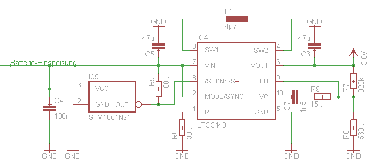

Hallo zusammen
Meine Schaltung soll mit einer Lithium Batterie
9000mAh/3,6V(http://www.produktinfo.conrad.com/datenblaetter/650000-674999/651249-da-01-en-EMMERICH_LITHIUM_BATTERIE_BABY_C.pdf)
versorgt werden.
Ich habe mir überlegt, 2 verschiedene Spannungen für die nachfolgende
Schaltung zu verwenden:
1.) 2,2V für den Datenerfassungsteil (µC,RAM,Beschleunigungssensor)
2.) 3,3V für den Funk (Bluetooth)
Teil 1.) benötigt ca. 0,7mA, dauernd aktiv
Teil 2.) benötigt ca. 30mA, immer nur kurz aktiv (ca. 10s, dann wieder
mehrere Minuten bis Stunden inaktiv)
Ziel ist es, die Kapazität der Batterie so gut wie möglich zu nutzen.
Was ist eurer Meinung nach die beste Lösung?
- 2 Schaltwandler einsetzen (z.B LTC3440 im Burst Mode für die 2,2V ->
sehr geringer Quiescent-Current; füt die 3,3 eventuell Charge-Pump)
- oder ist es besser nur eine Spannung zu verwenden (Funk geht bis 3,0V)
- oder einen einfachen Linearregler einsetzen
- ist es überhaupt sinnvoll, 2 Versorgungen zu verwenden?
Die Kosten sind dabei nebensächlich.
Aus dem Datenblatt der Batterie habe ich entnommen, dass die Spannung
ziemlich lange nahezu gleich bleibt (ca. 3,5V), und dann auf einmal
zusammenbricht. Von dem her könnte man schon einen Linearregler
einsetzen.
Aber wie gesagt, mir ist wichtig, dass die Kapazität der Batterie
möglichst gut genutzt wird.
Ich bin schon gespannt auf eure Inputs.
Schöne Grüße
Christian

Danke für eure Beiträge.
Ich habe jetzt einmal die Ströme gemessen:
1.) mit Schaltregler als Energieversorgung; Eingangsspannung ca. 3,8V
Ausgangsspannung 3,0V -> 0,84mA
2.) ohne Schaltregler, Gleichspannung eingespeist:
3,0V -> 0,74mA
2,7V -> 0,71mA
2,5V -> 0,69mA
2,2V -> 0,66mA
2,0V -> 0,63mA
Der Schaltregler schneidet somit am schlechtesten ab.
Meinen Schaltungsteil 1.) wie im ersten Beitrag beschrieben sollte ich
also mit möglichst wenig Spannung betreiben. Dann wäre die Lösung mit
den Dioden eine sehr gute bzw. vielleicht finde ich einen LDO mit sehr
geringem Iq.
Das Funkmodul kann man von 3,0 - 3,6V betreiben, da muss ich nur mehr
die Pegel anpassen.

OP
Ich habe dieses Bauteil (TPS62051) bestellt und werde es nächste Woche
einmal testen. Vom Ergebnis werde ich dann auch gleich hier berichten.
Beim LTC3440, den ich momentan verwende, liege ich schlechter verglichen
mit dem Linearregler. Allerdings bin ich auch kein Experte, was
Schaltregler angeht. Möglicherweise ist meine Schaltung nicht optimal
ausgelegt. (Habe eine Schaltung aus dem Datenblatt adaptiert) Soviel ich
weiß, hängt der Wirkungsgrad stark von der verwendeten Induktivität ab.
Ich habe folgende verwendet -> RS-Components, Best-Nr. 725-5068;
4,7µ/650mA/150mOhm
Vielleicht kann mir noch jemand sagen, ob diese Spule für die Anwendung
geeignet ist. (Schaltplan siehe Anhang)
Danke und Gruß
Christian
