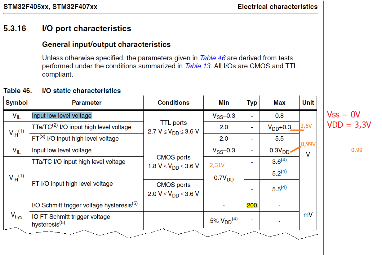

Ich will der Pegelspannung von den Eingangspins bei der stm32F4 wissen.
Natürlich habe ich schon in Datenblatt geguckt aber es hat mich nur
verwirrt.
Es steht "All I/Os are CMOS and TTL compliant (no software configuration
required)."
Aber in der Tabelle stehen dann komplett unterschiedliche werte für High
und Low je nach dem ob TTL oder CMOS verwendet wird.
│    │ TTL │ CMOS │
│VIL │ 0,8V│ 0,99V│
│VIH │ 2,0V│ 2,31V│
│Dif │ 1,2V│ 1,32V│
│VHys│   200mV    │
Alle Pins, die ich als Eingänge verwende, sind 5V tollerant (FT).
Einige davon bekommen als Signal 3,3V und andere 5V.
Deswegen ist wichtig für mich zu wissen, bei welchem Pegel es geschaltet
wird.
Und noch verwirrender ist die Hysteresse von dem Schmitttrigger, da es
nur 200mV beträgt. Was passiert mit der Restlichen 1V bzw. 1,12V
Differenz?
Diese Information kommt aus der STM32F407XX Datenblatt.
Doc ID 022152 Rev 3.
Kapitel 5.3.16
Seite 105.
> wird.
Irgendwo zwischen Vil und Vih. Genauer wirds nicht, jedenfalls nicht
offiziell und über den gesamten zulässigen Betriebsbereich.
> nur 200mV beträgt.
Ohne Schmitt-Trigger entsteht zwischen Vil und Vih ein Bereich mit
undefiniertem Verhalten bis hin zu möglichen Oszillationen (bei Gattern
zumindestens). Mit Schmitt-Trigger und dessen Hysterese ist zwar
definiert, dass immer ein Logikzustand erkannt wird, aber nicht
zwangsläufig wann genau welcher.
Für präzise definierte Schaltschwellen sind Komparatoren zuständig.
