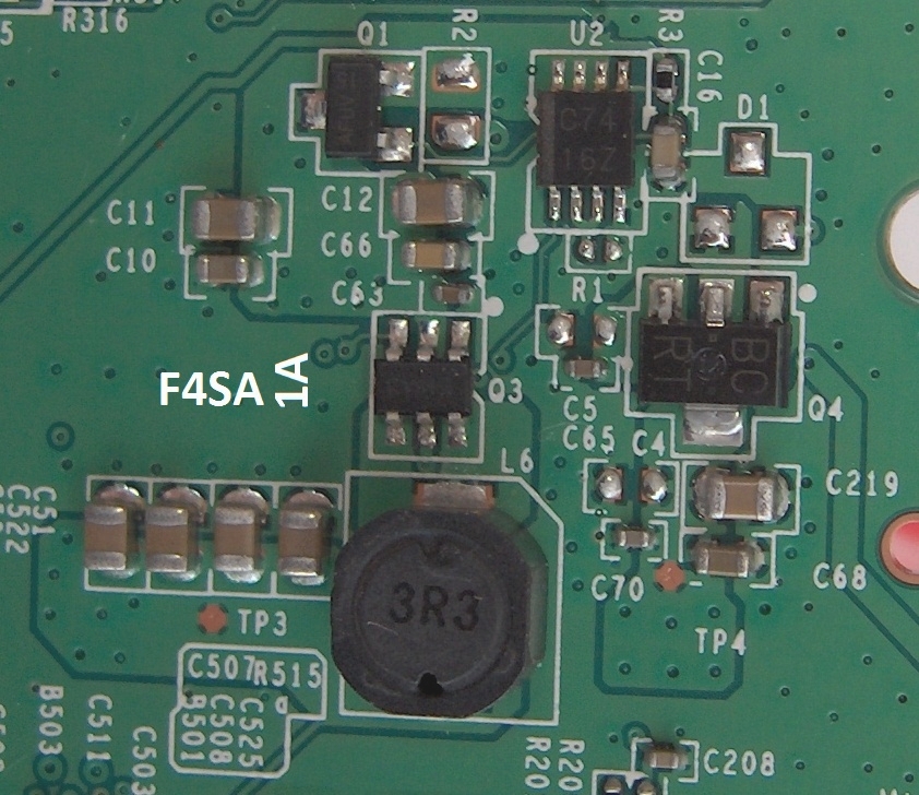

da mein Repeater kürzlich den Geist aufgegeben hat, habe ich ihn mal
aufgemacht um nachzuschauen was defekt ist. Die Netzteilplatine liefert
saubere 3,3V. Auf der anderen Platine ist wohl was im Bereich der
Spannungsversorgung defekt, denn weder an TP3 noch TP4 ist eine Spannung
messbar. Leider kann ich die Bauteile U2, Q1 und Q3 nicht eindeutig
identifizieren - wäre sehr für eure Hilfe dankbar.
Grüße
sebr

Sebastian R. schrieb:
> Schon über 100 Downloads und keiner hat ne Idee? Besonders wichtig wäre
> es zumindest U2 zu identifizieren.
http://www.ti.com/product/sn74lvc2g74
Top marking wird mit
C74
Z
angegeben bei TI.  Auch der Strich an der linken Seite ist recht
typisch für TI, und die Beschaltung passt schon (D-Flipflop als
2:1-Teiler beschaltet).
Für Q1 und Q3 finde ich erstmal auch nichts.  Q1 könnten von der
Beschaltung her ein pnp-Transistor sein, Q3 wohl eher ein Doppel-
FET.
