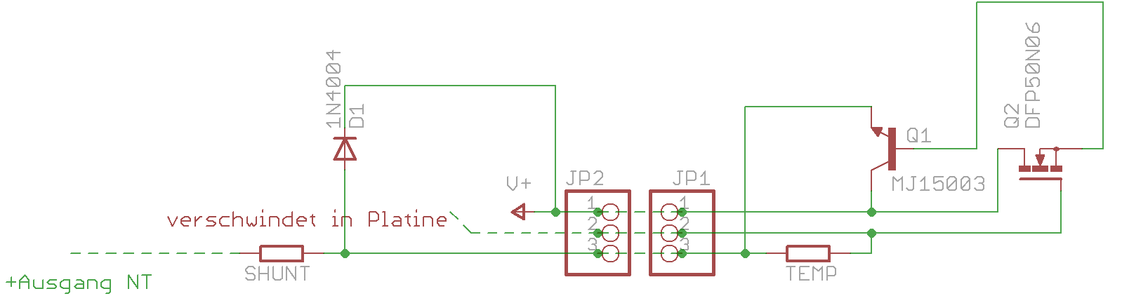

Ich untersuche ein defektes Netzteil. Auf dem Kuehlkoerper befindet sich
folgende Schaltung, ich habe skizziert, wie es dann auf der
Regelungsplatine weitergeht.
Der MJ15003 ist der Haupttransistor im Netzteil, der Mosfet Q2 ist auf
dem gleichen Kuehlkoerper, genauso Temp. Temp hat keine (messbare)
Kapazitaet, Induktivitaet und keinen Widerstand. Es handelt sich um
einen solchen Temperaturwaechter:
http://www.til.com.hk/Thermal%20Protector/op62.jpg (allerdings fuer 90
Grad). Temp kann unter 90 Grad also ignoriert werden.
Maximal leistet das Netzteil 5A bei 20V.
Warum baut man das so auf, warum benutzt man den Mosfet?
Ich weiss, dass ohne Schaltplan der Regelungsplatine eine erschoepfende
Auskunft nicht moeglich ist, mich interessiert nur der Gedanke dahinter

MJ15003 (NPN),
MJ15004 (PNP)
Complementary Silicon
High Safe Operating Area (100% Tested) − 5.0 A @ 50 V
For Low Distortion Complementary Designs
High DC Current Gain − hFE = 25 (Min) @ IC = 5 Adc
...um die Findigkeit der Bastler zu prüfen oder den Arbeitspunkt zu
ändern?
Bevor Deine Temperturschaltung die thermische Trägheit überwunden hat,
könnte Dein MJ... schon flüssigens Silizium sein. Bei Ua 1V sind 19V und
5A =95W zu über den KK zu verheizen!

1. Netzteil hat Wicklungsumschaltung
2. Netzteil hat Luefter
Inwiefern wird der Arbeitspunkt beeinflusst, kannst du das etwas
ausfuehren?

>Handelt es sich nicht, aber danke. Mir geht es auch nur um den Mosfet
>vor dem Transistor, den man doch genausogut ohne haette ansteuern
>koennen?
Wahrscheinlich hat der Temperaturwächter nach dem Durchschalten einen
recht hohen Restwiderstand. Da hilft der MOSFET als Schaltverstärker:
Solange der Spannungabfall über dem Temperaturwächter kleiner ist als
UGSon + 0,7V bleibt Q1 sicher ausgeschaltet.
Ob die Schaltung sinnvoll ist, läßt sich aber erst sagen, wenn man den
vollständigen Schaltplan zu Gesicht bekommt.
