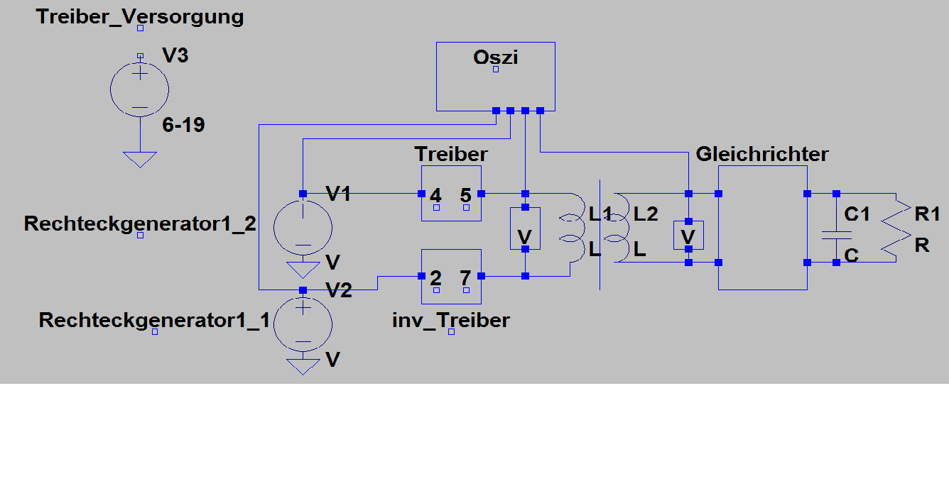

mich würde interessieren wieso beim Messen immer der Treiber IC
durchbrennt.
Der Eingang der Schaltung ist mit dem Oszilloskop und mit einem
Funktionsgenerator verbunden.
Wenn ich die Primärseite des Trafos mit dem Oszilloskop verbinde brennt
immer der IC durch.
Vermutlich weil ich die Masse vom Oszi mitten in die Schaltung hänge.
Aber wieso brennt dann der IC durch und wie kann ich die Spannung am
Trafo dann messen.
Die Primärseite ist ja durch das Oszi und Funktionsgenerator auf der
selben Masse.
Kann ich die Sekundärseite wegen der Masse mit dem Oszi auch messen oder
muss ich das irgendwie trennen.

trafo schrieb:
> Schaltplan
Nö, das ist kein Schaltplan. Da steht ja nicht mal bei, was für Treiber
verwendet werden.
Außerdem hat dein Vierkanal-Oszi nicht nur 4 Klemmen, sondern 8, wobei
vier davon üblicherweise intern verbunden sind.
Naja,
wie wäre es denn mal mit dem Plan die Masseklemme nicht an Pin 5 oder 7
Deines Treibers anzuschließen? Denn wenn die an Pin 5 hängt und der
Treiber dort versucht 7 Volt auszugeben, dann wird er wohl auf einen
Kurzschluss arbeiten, oder? Und Mosfet bzw. IGBT Treiber können ne Menge
Strom liefern, allerdingt tun sie das lieber in eine Gatekapazität und
nicht in einen Kurzschluss....
Werner

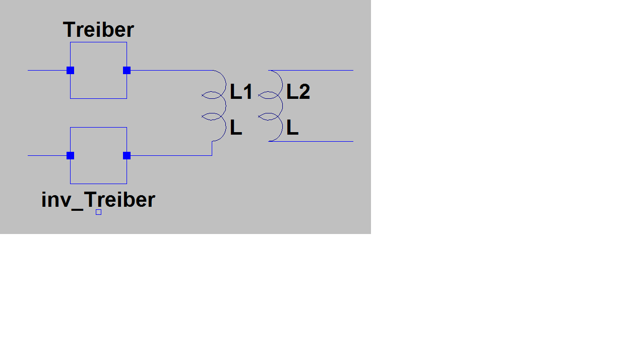

Habe jetzt das Oszi nicht zum Testen aber kann es das richtige Signal
ausgeben wenn ich die Masse nicht anschließe bzw. wenn es dann zu Masse
bezug nimmt, mißt er ja nicht die Spannung am Trafo sondern von Trafo
bis Masse.
>Und Mosfet bzw. IGBT Treiber können ne Menge Strom liefern, allerdingt tun >sie
das lieber in eine Gatekapazität und nicht in einen Kurzschluss....
Was meinst du damit?
Da ja das Oszi anscheinend nicht wie ein Multimeter mißt (Plus- und
Minuspol), wird dann die Primärseite und Sekundärseite kurzgeschlossen
da ja das Oszi Bezug auf die selbe Masse nimmt?
Wo ist die eine! Masse (-) der vier Kanäle angeschlossen? (ist wohl kein
4- Kanal Gerät mit getrennten Eingängen). Wo ist der PE der Geräte zu
sehen.
Hast wohl keine Lust darüber nachzudenken was andere schreiben...
Keine Prosa, eindeutiger und vollständiger Schaltplan.
Obwohl dir die Lösung schon gesagt wurde. Du schliesst die geerdete
Masse deines Oszis an irgendeinen Punkt der ein Potential ungleich der
Erde/Masse ist Dadurch kommt es zum Kurzen und der kurzgeschlossene
Baustein brennt durch.
Oder noch schlimmer, du schliesst die Masse von 2 Kanälen auf
unterschiedliche Potentiale weil du völlige Unkenntnis über dein
Messgerät "Oszilloskop" hast.
Im Endeffekt:
Wer misst misst Mist.
Wer ahnungslos misst misst mehr Mist.
Nichts wissen macht DOCH WAS.
Lerne dein Oszilloskop kennen und denke nach bevor du es irgendwo
anklemmst
