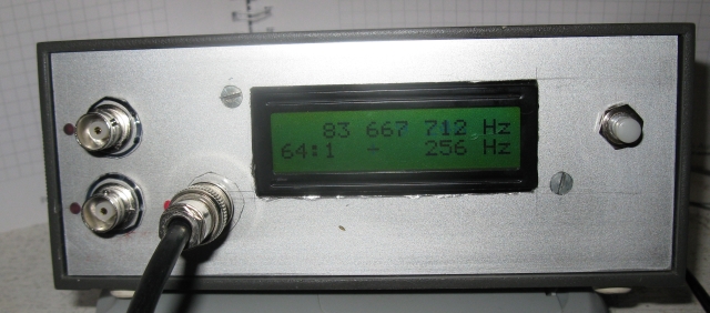

Sprut 2 Hz 1-GHz-Frequenzzähler
Gast #2731875
>Hat jemand das schon gemacht. Die Meinungen...
Frequenzzähler ist ja ganz nett, aber wann braucht man ihn?
Ich hab auch einen, aber der wird nur extrem selten eingeschaltet.
Frequenzen mess ich mit dem Osci. Ist ausreichend genau für
den Alltag.
Gast #2731901
>Interesant bei dem Zähler ist der Eingang  64:1 mit dem HF-Vorteiler.
>So kann man Messungen im GHz Bereich durchführen.
Klar, wenn man weiss wie man in dem Bereich vernünftig misst
ist das wohl brauchbar. Wenn man nicht weiss was man tut
verstimmt man den Oscillator mit dem Tastkopf.
Und wann misst ein Hobbyelektroniker schon mal im GHz Bereich?
So ein Teil ist doch "haben ist besser als brauchen".
Wenn du Funktechnik machen möchtest kannst du ihn wohl brauchen.
Wenn du eher mit Mikrokontrollern arbeitest brauchst du ein Osci.
>Und Messung mit dem Oszi ist nur grob.
Hab ich doch gesagt. Mir reicht das was der Osci hergibt.
Da kann ich mir auch gleich das Signal ansehen.
Gast #2734608
skorpionx schrieb:
> Ich bin gerade dabei diesen Zähler nachzubauen.
Laß es lieber und bau dir was Eigenes so etwa in der Art:
"PIC - Frequenzzähler weit über 50 MHz auf die minimalistische Art ..."
(Beitrag "PIC - Frequenzzähler weit über 50 MHz auf die minimalistische Art")
hier im Forum. Ich hatte das mal reingestellt in der Annahme, daß es
eventuell Interessenten geben könnte. Im Prinzip läuft das auf einen
einfachen Geradeaus- oder Reziprokzähler hinaus (je nach Software), der
natürlich mit einem Vorteiler auch bis in den GHz Bereich kommen kann.
Bei dem von dir gezeigten Zähler sieht es mir danach aus, als ob dort
genau so wie in der uralten AppSchrift von Microchip verfahren wird,
also ohne dedizierten IC als Meßtor. Das geht - aber nicht besonders
gut.
W.S.

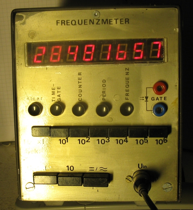

Gast #2741326
Mein Frequenzzähler ist schon fertig. Mit meinem alten Zähler (nur TTL,
kein Mikroprozessor)habe ich vor Jahren Quarzuhren (billige...) so
eingestellt dass eine Abweichung nach einem Monat im Bereich bis
einzelnen Sekunden lag. Als nächste werde ich das in Angriff nehmen:
http://www.sprut.de/electronic/pic/projekte/ad7008/ad7008.htm
Danke Sprut...
