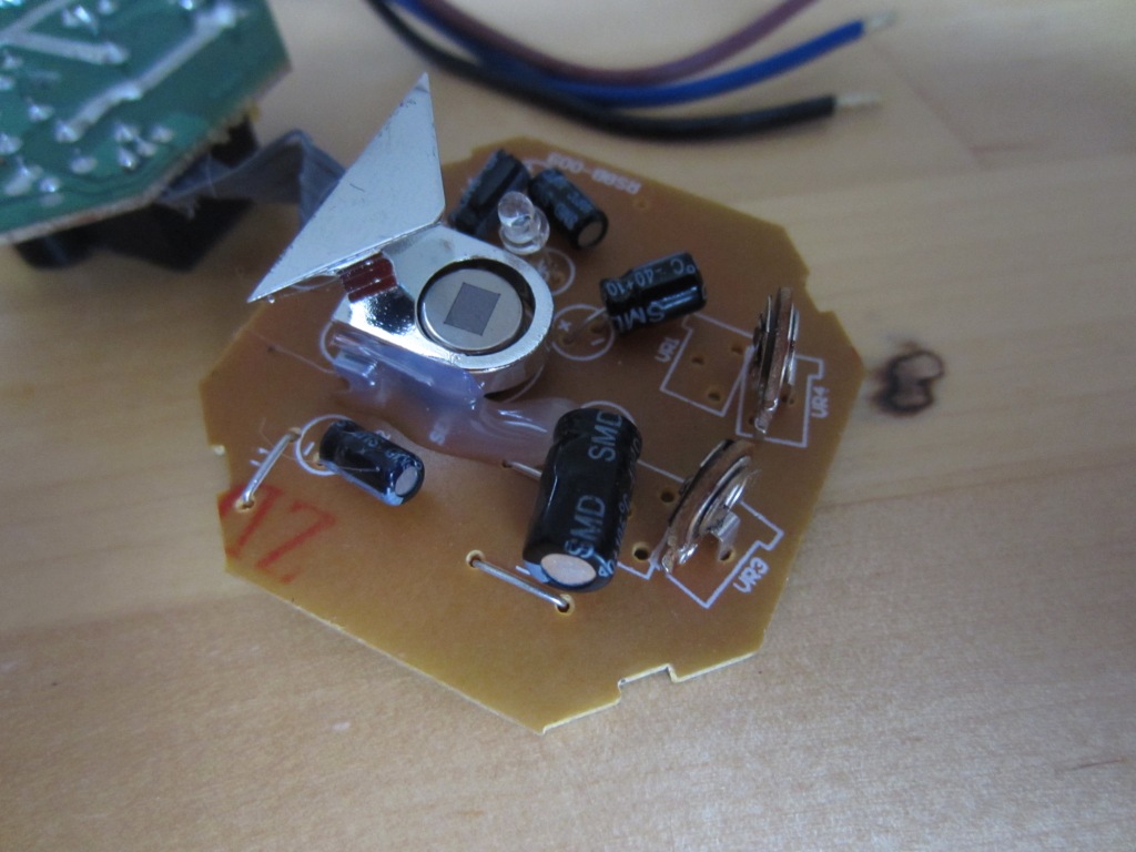

Für Testzwecke habe ich aus dem Baumarkt ein günstigen Aussen-BWM
gekauft und das Gehäuse geöffnet (siehe Anhang). 2 Platinen -
Spg.Versorgung mit Relais und eine über Flachbandkabel angenundenen 2te
Platine mit dem Sensor und dem OP-Verstärkerquartet LM324 inkl 2
Potis(?) für die Helligkeit und die Einschaltdauer.
Kann ich dann durch den Tausch eines Widerstands/Kondensators die
minimale Einschaltdauer reduzieren? Hängt die Einschaltzeit irgendwie
mit "tau=1/RC" zusammen?
Wie ermittelt man die geeigneten Parameter?
Wäre super, wenn jmd Tipps für mich hätte.
Schon mal dicken Dank!!!

Falls die Zeitsteuerung durch eine RC-Kombination gemacht ist, ändere
einfach einen oder beide: kleineres C oder R verkürzt die Zeit
proportional. Zeig mal den Schaltplan.

Dann musst du mal nachsehen, welche Bauelemente an dem Regler für die
Verzögerung hängen. Da ist mit Sicherheit einer von den Elkos dabei. Der
müsste verkleinert werden.
Welcher von den beiden Potis ist denn für die Verzögerung zuständig. Ich
habe hier auch noch so eine Platine herum liegen. Allerdings SMD
Bestückt.
MfG Spess

@Werner/Spess53: Hab leider kein Schaltplan. Einer der Potis (s.Bild)
muss ja ein Teil der RC-Kombi für die Zeiteinstellung sein. Állerdings
braucht der BWM auch beim geringsten Poti-Widerstand ca. 5sek. Also
einen der Kondensatoren tauschen. Der "Zeiteinschalt - Poti" ist mit
einem 100µF 35 V verbunden. Das müsste er sein.
Kann man die benötigte Kapazität ausrechnen oder geht das Ganze Richtung
-> Trial and Error ?
Danke schonmal!!

Habe ich auch nicht erwartet. Aber wenn man die Leiterplatte hat, kann
man daraus wieder einen Schaltplan machen.
Dann sieh doch mal in der Beschreibung nach, welcher das ist.
MfG Spess
von Jan M. (mombula)
Die beiligende Beschreibung ist ne Katastrophe. Hätte ich für denn Preis
auch nicht anders erwartet. Keine Info diesbezüglich.
Ich werde es mit dem "dicksten"-Kondensator (100µF 35 V) versuchen. Eine
dicke Leiterbahn verbindet den Zeit-Poti mit dem Kondensator.
Eigentlich müsste es doch ungefähr "Halbe Kapazität -> Halbe Zeit" bei
gleichem Widerstand gelten,oder?!

Bei den PIR Modulen sitzt unter der Abdeckung ein ähnlicher Sensor wie
bei der Baumarktversion. Ebenso ist der IC der darunter ein
Standardbaustein, dessen Datenblatt ich mal gefunden habe und da kann
man auch die Beschaltung sehen. Wenn du willst such ich den kram mal
raus.
Hab eben nochmal Netzteil und LED drangeklemmt. Bei 9m ist definitiv bei
maximaler Empfindlichkeit Schluss. Die Bewegung erkennt das Teil
unmittelbar, schaltet aber eben erst nach mindestens 2Sek wieder ab.
Gegen Sonnenlicht hab ich es nicht ausprobiert.
Vielleicht kann man dann ja ein ausgedientes Baumarkt-Gehäuse einfach
mit der anderen Platine bestücken, so dass der Sensor an der selben
Stelle sitzt.
Zum Umbau am Kondensator:
Tausch das Teil nicht aus sondern löte einen Widerstand drüber, ich
würde so bei 470k runter bis 100k anfangen. Wenn das schon reicht sparst
du dir unnötig Arbeit. Wenn du die größe des Potis kennst kannst du auch
in etwa das 3-5fache des Poti-Widerstandwertes probieren. -> Wenn der
Kondensator geladen werden muss um abzuschalten hast du natürlich Pech
und musst ihn am Ende doch tauschen, aber wenn er entladen wird setzt du
damit die Entladerate künstlich hoch. Da das auch Durchsteckbauteile
sind, ist es leichter an den Lötstellen etwas drüberzulöten.
-> OK, ist ein "BISS0001", dazu spuckt google auch was aus.
