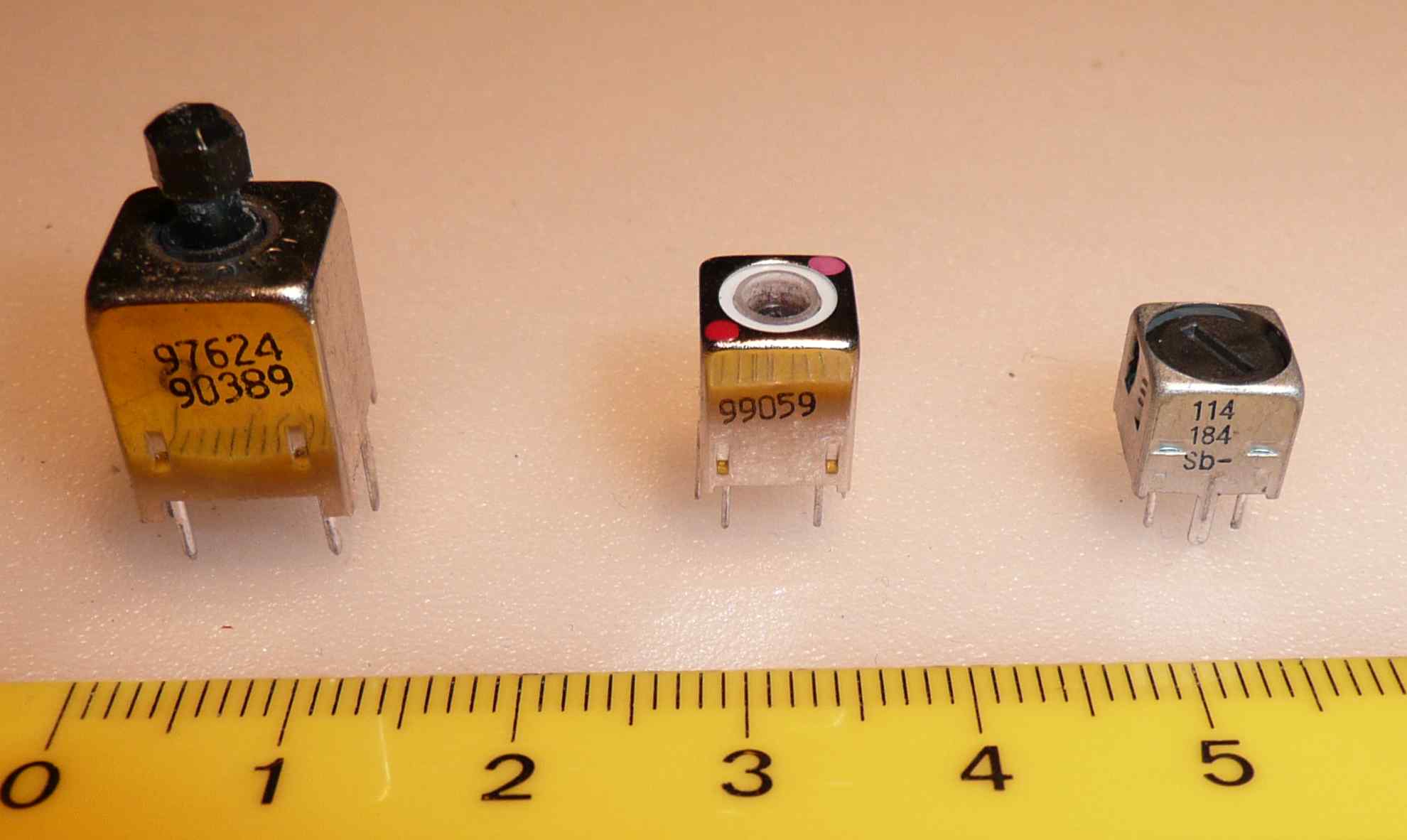

Hallo Forum,
kann mir jemand zu den ZF-Spulen im Bild
Datenblätter oder sachdienliche Infos geben.
Habe mir noch nicht die Mühe gemacht sie
auszumessen und hoffe mit etwas Glück von
Euch ein paar Tips zu bekommen, die dann bei
der Messerei das Ganze beschleunigen.
Vielen Dank schon mal im Voraus
Markus

hab auch grad nen sack voll filter bekommen.
hab die unbekannten filter mit nem spezillen oszillator für
parallelschwingkreise + frequenzmesser ausgemessen.
ich hab nur genau hingeschaut wo der kreiskondensator angeschlossen ist.

Hallo Dolf,
ich habe den FA-VNA3, damit, kann ich die Spulen
eigentlich gut vermessen.
War nur zu faul mir den Adapter zusammenzulöten.
Werde dies aber am WE machen.
Hoffe aber trotzdem auf einige nützliche Hinweise.
Danke für deine schnelle Antwort
Markus

Hi, Markus,
sag bloss, Du kennst Murata nicht?
Jede Menge Kataloge für kleine und ganz kleine Filterspulen, mit
Anschlussbelegung, Nummerierung, halt Datenblätter.
Wer ein DARC-Rufzeichen ohne Formatfehler schreiben kann, sollte doch
Murata kennen....

Hallo Wolfgang,
klar kenne ich Murata, doch nach meiner Erfahrung sind die im Katalog
zu findenden Spulen eher aus der aktuellen Produktion.
Die o.g. Spulen sind aber wahrscheinlich schon einige Jahre/Jahrzehnte
alt, und deshalb wohl nicht in diesen Dokumenten enthalten.
Zudem glaube ich nicht, dass die Spulen von Murata sind, könnte mich
aber
täuschen, so dass ich Deinen Rat befolgen werde.
Bin schon gespannt ob ich dort erfolgreich Infos zu den Teilen finde.
Trotzdem Danke ich Dir für diesen Hinweis.
Markus

Hi, Markus,
habe ich mir natürlich gedacht...
> ...doch nach meiner Erfahrung sind die im Katalog
Klar.
Ich habe einen Schuhkarton von ZF- und Videofiltern aufbewahrt.
Wenn's nötig ist, wickle ich halt ein Exemplar eines Typs ab, mit dem
Schätzeisen durchgemessen, Oszillator dran gepappt, Kennwerte bestimmt
und dann doch anders gewickelt...
Vielleicht auch eher bei den Nachbauern in China.

Hallo Forum,
ich habe gestern die zwei verbleibenden Spulen ausgemessen:
Zu Bild #1 (Aufschrift 97624 90389 Toko RLC) habe ich folgende Daten mit
dem FA-VNA3 gemessen:
ohne Kern 1,0 uH bei 10MHz
mit Kern 3,5 - 1,3 uH bei 10 MHz
         4,5 - 1,4 uH bei 20 MHz
         5,8 - 1,6 uH bei 30 MHz
Zu Bild #2 (Aufschrift 99059 Markierung rot-swz-vio im Uhreigersinn)
habe ich folgende Daten:
mit Kern 3,7 - 3,1 uH bei 1.8 MHz
         4,8 - 4,0 uH bei 5.0 MHz
         8,5 - 5,8 uH bei 7.0 MHz
Resonanz des Filters zwischen 9.2 und 10.2 MHz bei ein-/ausgedrehtem
Kern und unbelasteter Koppelwicklung.
Ich hoffe diese Daten helfen jemandem,
falls er an solche Spulen, wie ich, auf einem Flohmarkt kommt.
