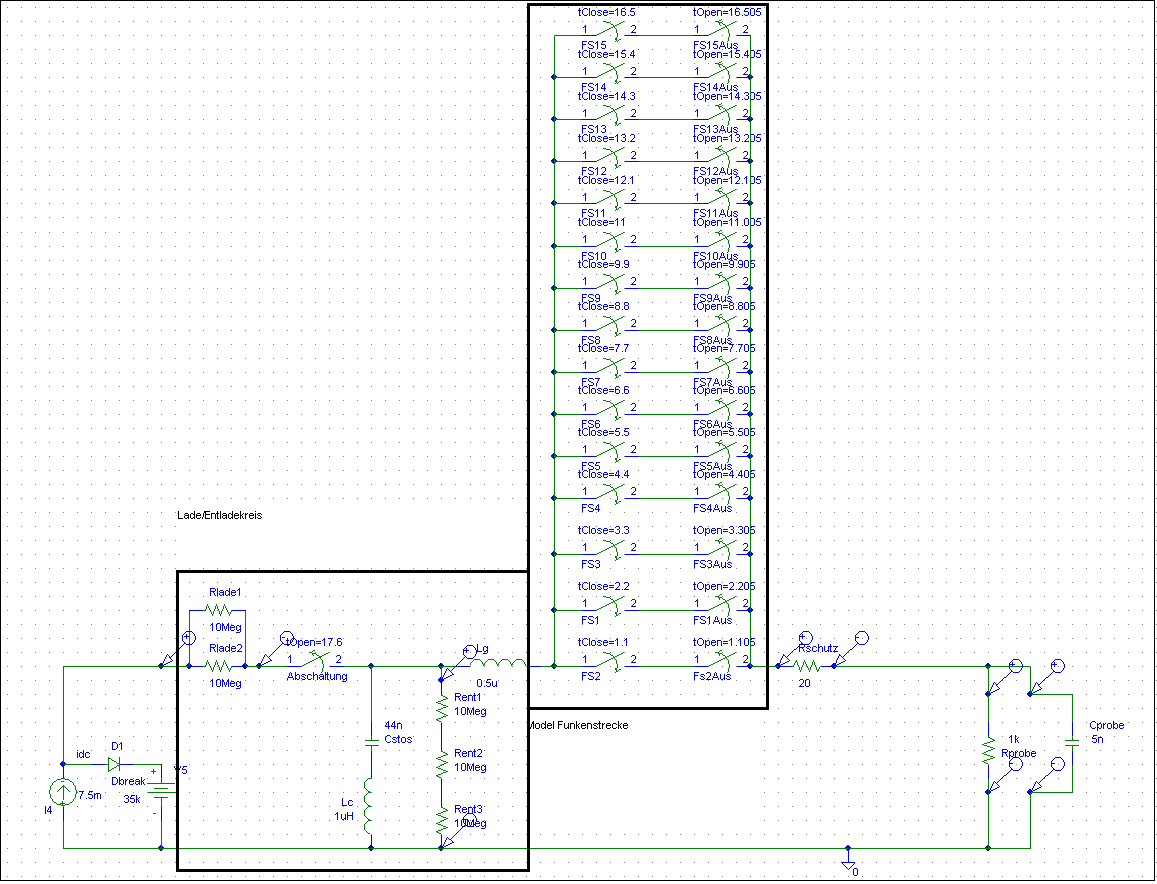

Hallo
ich absolviere gerade mein Praxissemester in einer kleinen Firma für
EMV-Messungen
Ich baue gerade einen Impulsgenerator (maximale Ladespannung 35KV,
maximaler Ladestrom 7,5mA)
für den Aufbau sind alle Widerstände ausgewählt und bestellt bis auf den
kleinen Schutzwiderstand er soll nicht größer als 20Ohm werden.
mit pSpice habe ich alles aufgabeut und simuliert.
Im Kurzschlussfall gibt es einen Impuls an diesem Widerstand mit 16KV
und 800A für ca. 2us alle 1,1 Sekunden
Im normalen Betrieb sind es 5Kv und 250A alle 1,1 Sekunden.
Wo kann man solche Widerstände ich hab schon ziemlich viel gegooglt aber
irgendwie nicht das richtige gefunden.
könnt ihr mir helfen?
mit freundlichen Grüßen
Hannes
Was soll der schützen? Den Stoßkondensator?
Macht bei 20 Ohm 12,8MW, im Mittel 26W.
Dafür nimmt man Volumenwiderstände. Gibt es u.a. bei Kanthal.
http://www.kanthal.com/en/products/resistors-and-capacitors/bulk-ceramic-resistors/
Wenn 1J jetzt 1Ws ist.
12,8MW*2us = 25,6Ws =25,6J pro Puls oder muss ich da anders herangehen?
mfg Hannes
@Hannes A. (Gast)
Das ist immer so.
Ja
Nein.
