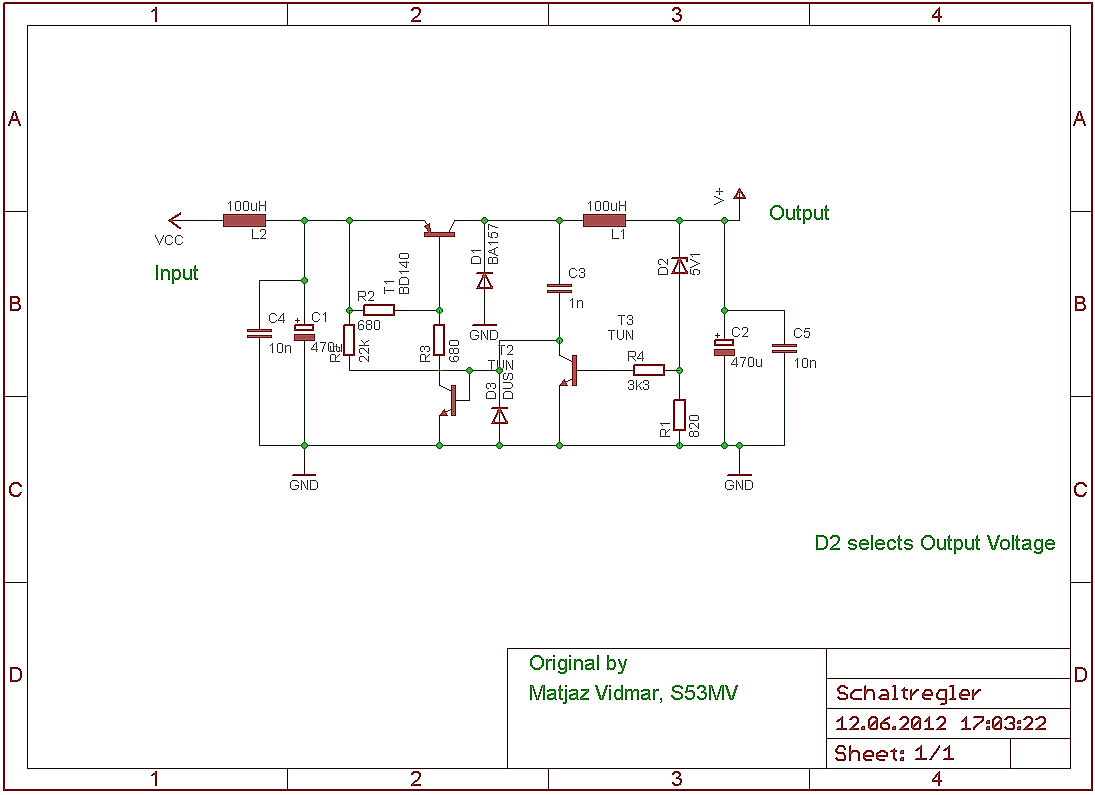

Moin,
Ich würde gerne per uC eine Spannung von 3 bis 12 Volt regeln, welche
mit mindestens 2A belastbar sein soll.
Erst hatte ich da die Idee mit einem LM2576 ADJ. Den mit 12V
Eingangsspannung versorgen und dann die Ausgangsspannung wie im
Datenblatt beschrieben über einen einstellbaren Spannungsteiler zwischen
der Ausgangsspannung und GND versorgen. Also 1k von der Ausgangsspannung
abnehmen und GND dann über ein linieares 10k-Digitalpoti. Da hätte ich
das Digitalpoti nur zwischen 1439 Ohm für 3V und 8756 Ohm für 12V über
den uC regeln müssen. Die Digitalpotis sind aber alle mit +-20 oder 30%
zu ungenau.
Wäre es z.B. möglich da über PWM (5V und 23-24 kHz) und einem
Tiefpassfilter eine unbelastbare Spannung zwischen 0 und 5V zu erzeugen,
welche ich dann statt GND an den Spannungsteiler von dem LM2576 gebe?
Also praktisch anstatt den Widerstand des Spannungsteilers zu regeln der
an konstanten 0V anliegt hat, halt einen konstanten Widerstand der an
einer variablen Spannung hängt?
Wenn ja, wie müsste denn sowas dann aussehen?
Oder gibt es da noch bessere Ansätze? Einfach nur PWM mit 25-100%
Dutycycle an die Basis eines Transistors der dann 12V schaltet geht
leider nicht. Ich brauche da wirklich eine konstante Spannung.

Ich hänge dir mal als Beispiel ein einfaches diskretes Schaltnetzteil
an, das ich nicht selbst konstruiert habe, sondern Matjaz Vidmar. (Ist
übrigens genial einfach und saustabil)
Im Prinzip musst du T3 durch deinen MC ersetzen und die
spannungsbestimmende Zenerdiode am Ausgang durch einen Eingang an den
ADC des Kontrollers. Das wird deine Ist-Grösse. Die PWM geht an die
Basis von T2.
Die PWM deines Kontrollers wird in der Pulsbreite durch einen Regler
(z.B. PID) dem Eingang nachgeführt. Die Soll-Grösse gibst du mit dem
Userinterface deines Kontrollers vor.
