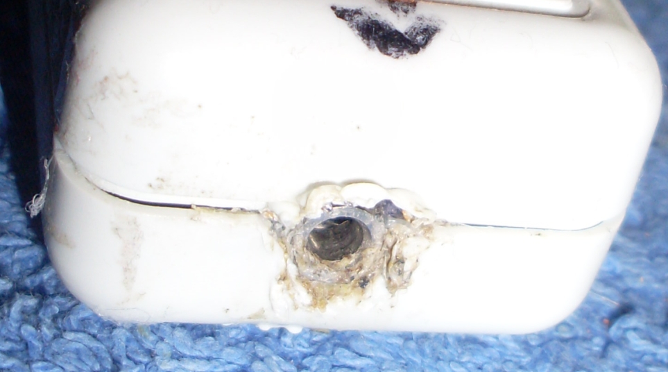

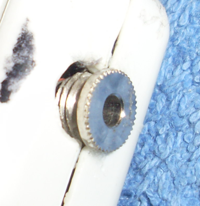

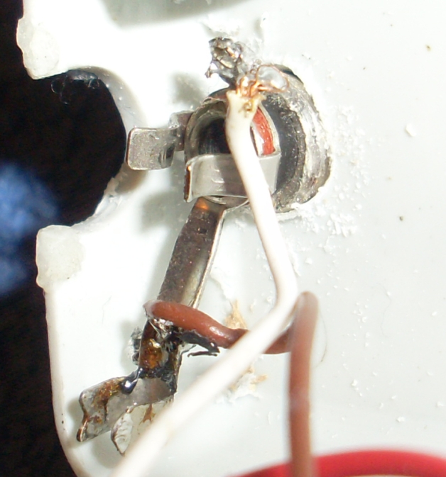

Siehe Bilder. Ich möchte diese halbgare Lösung mit Kleber durch eine bessere ersetzen. Wie könnte das aussehen, was gibt es?
Wernher Hau schrieb: > Siehe Bilder. Ich möchte diese halbgare Lösung mit Kleber durch eine > bessere ersetzen. Wie könnte das aussehen, was gibt es? Ich würde ein neues Loch für die Buchse bohren und das alte mit Zweikomponentenkleber verschliessen. Gruss Harald
Harald Wilhelms schrieb: > Wernher Hau schrieb: >> Siehe Bilder. Ich möchte diese halbgare Lösung mit Kleber durch eine >> bessere ersetzen. Wie könnte das aussehen, was gibt es? > > Ich würde ein neues Loch für die Buchse bohren und das alte mit > Zweikomponentenkleber verschliessen. > Gruss > Harald Das Problem ist, daß durch die Ruck-, und Druckbewegungen die Buchse immer wieder herausreißt.
Wernher Hau schrieb: > Harald Wilhelms schrieb: >> Wernher Hau schrieb: >>> Siehe Bilder. Ich möchte diese halbgare Lösung mit Kleber durch eine >>> bessere ersetzen. Wie könnte das aussehen, was gibt es? >> >> Ich würde ein neues Loch für die Buchse bohren und das alte mit >> Zweikomponentenkleber verschliessen. >> Gruss >> Harald > > Das Problem ist, daß durch die Ruck-, und Druckbewegungen die Buchse > immer wieder herausreißt. d.h. die Kunststoffschalen sind prinzipiell nicht stark genug? Das Loch ist aber auch ungünstig angeordnet. Das Loch sollte schon komplett vom Material der Schale umgeben sein. Eventuell innen noch eine Verstärkung anbringen (bei einem neuen Loch natürlich). Die Buchse selbst darf sich innerhalb des Lochs nicht bewegen können -> mit der Kontermutter fest anziehen. Grössere Beilagscheibe innen einsetzen, damit der Druck verteilt wird.
Wernher Hau schrieb: > Das Problem ist, daß durch die Ruck-, und Druckbewegungen die Buchse > immer wieder herausreißt. Wenn Du derart rabiat mit Deinen Buchsen umgehst, solltest Du andere Buchsen einsetzen. Z.B. vierfach verschraubte BNC-Buchsen. Gruss Harald
Harald Wilhelms schrieb: > Wenn Du derart rabiat Rabiat? Du scheinst noch nie an geklebten Elementen gezogen zu haben. Da reicht geringe Kraft und schon sind sie ab.
Wernher Hau schrieb: > Harald Wilhelms schrieb: >> Wenn Du derart rabiat > > Rabiat? Du scheinst noch nie an geklebten Elementen gezogen zu haben. Da > reicht geringe Kraft und schon sind sie ab. Ähm. Klinkenbuchsen werden so eingebaut, dass von aussen und von innen eine Überwurfmutter aufgeschraubt wird. Dazwischen ist das Material vom Gehäuse. Wenn du das nur einklebst wundert mich nichts mehr. Das ist klar, dass da nichts hält.

Oder gescheiten 2K-Kleber/Cyanacrylat/... verwenden. Zweiter ist mein Favorit.
#2733209
Wernher Hau schrieb: > Rabiat? Du scheinst noch nie an geklebten Elementen gezogen zu haben. Da > reicht geringe Kraft und schon sind sie ab. Hi, aber nur wenn man nicht kleben kann. Und wenn ich dein Bild 1 betrachte dann glaube ich du kannst es nicht? Was für ein "klefber" hast du verwendet und wichtiger noch, aus was für einem Material ist dein Gehäuse? Wie sieht der Riss genau aus, hast du noch Bruchstücke? Wenn ein Riss nicht zu Groß ist oder alle Bruchstücke vorhanden sind benutze ich gerne hochflüssigen Sekundenkleber mit Glasperlen Füller. Nach dem Aushärten kannst du das Schleifen, Bohren, Fräsen, ... Bei größeren Lücken kommt auch gerne 2k/Epoxi mit GFK Füllung zum Einsatz. Einfacher noch mit 2K-Epoxydharz-Knetmasse, auch belkannt als "Knetmetall" Dabei dann noch ein paar deteils beachten wie z.b. Oberflächen säubern und ggf. aufrauen, ggf. Wärmezufuhr oder UV Licht zum aushärten,... gruß seb
sebastian schrieb: > Wernher Hau schrieb: >> Rabiat? Du scheinst noch nie an geklebten Elementen gezogen zu haben. Da >> reicht geringe Kraft und schon sind sie ab. > > Hi, > > aber nur wenn man nicht kleben kann. Und wenn ich dein Bild 1 betrachte > dann glaube ich du kannst es nicht? Ich bin im guten Mittelfeld zwischen Können und Nichtkönnen.
Übrigens, der aktuelle Kleber ist Zweikomponentenkleber. SL370002.JPG ist zwar schon wieder lose, SL370001.JPG hält sich aber erstaunlich gut bislang. Klebefred, ich bin gespannt auf deine Ideen. Übrigens, Klebefred, die Anforderungen sind, daß das Gehäuse schlimmstenfalls 1,20 m tief auf den Boden fällt und dabei sich die Klinkenbuchsen nicht vom Gehäuse lösen, auch wenn eine gewisse Scherkraft durch die eingesteckten Klinkenstecker wirkt. Zur Info: Das Gesamte ist ein - technisch gesehen - hochwertiger Mikrofonvorverstärker.
#2733240
Wernher Hau schrieb: > Rabiat? Du scheinst noch nie an geklebten Elementen gezogen zu haben. Da > reicht geringe Kraft und schon sind sie ab. Mit dem spezifisch zum Material passenden Klebstoff und einer ebenso korrekten Behandlung bezüglich evt. Grundierung/Primer, der Verklebung und des Aushärteprozesses ist es problemlos möglich, diese Buchse so mit dem Gehäuse zu verbinden, daß nie mehr die Klebestelle bricht, sondern Du bei genügend großer Krafteinwirkung die Buchse mit einem umgebenden Kranz herausgebrochenen Gehäusematrials in den Händen haben wirst. Angesichts der günstigen Riffelung Deiner Buchse muß man aber beinahe vorsätzlich danebengreifen, um das nicht "erdbebensicher" fest zu bekommen. Noch ein Tipp für eine recht materialunkritische Verklebung: 1. als Primer eine dünne Schicht Cyanacrylatkleber auf alle zu verklebenden Flächen aufbringen. 2. Gut eintrocknen lassen. Dazu sind AUCH bei Sekundenkleber 30 min bis 1h hilfreich. Halbflüssig unter der nächsten gleich kommenden Klebeschicht versteckt, wird das nie 'was... 3. Den Sekundenkleber nicht IN die Buchse, NICHT auf die Kontakte fließen oder kriechen lassen. Dazu mit Geschick die Gravitation ausnutzen - und sich die Physikstunde bezüglich des Kapillareffektes erinnern... ;-) 4. Als wirklich hart werdenden (bestens schleifbar) Zweikomponentenkleber habe ich Stabilit Express schätzen gelernt. Mit Geschick, Übung und der notwendigen anfänglichen Ruhe beim Vermischen gelingt das Verrühren übrigens ganz ohne "Mehlstaub"-Wolken über der Mischmulde... ;-) 5. Die besten Ergebnisse verspricht Stabilit Express, wenn man ihn spätestens nach der halben angegebenen Topfzeit auf der Klebestelle hat. Da die Masse dann noch wenig viskos ist, muß man evt. die Klebestücke ein paar Minuten in der hand halten, und geschickt wenden und drehen, damit dort flüssiger Kelbstoff steht, wo er einmal fest sitzen soll... 6. Als preiswerter Ersatz für Stabilit Express bei nicht allzu kleinen Klebestellen eignet sich gelegentlich Zweikomponenten-Glasfaser-Spachtel (der bspw. für Autoreparaturen verwendet wird). Aber Achtung: Die Topfzeit und vor allem die Entwicklung danach erfordert einen Reparateur, der am Ball bleibt, anstatt zwischendurch noch die Bedienungsanleitung zu studieren...

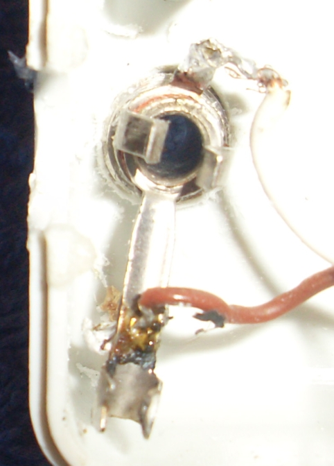

Besseres Gehäusematerial verwenden, Buchse nicht in Fuge zwischen Gehäuseschalen einsetzen, sondern Bohrung für Buchse in eine der Gehäuseschalen einsetzen. Bohrung mit Bohrer im Bohrständer anfertigen, Durchmesser darf nicht größer sein aus der Außendurchmesser des Gewindes. Überwurfmutter anziehen. Geklebt muss da gar nichts werden.
Zur Verfügung stehen: - Bohrmaschine - verschiedene Bohrergrößen(kein Schleifaufsatz) - Kein Bohrmaschinenhalter - Zangen, Schraubenzieher, Lötkolben Bitte die Ideen auf diese Werkzeuge beschränken.
Wernher Hau schrieb: > Bitte die Ideen auf diese Werkzeuge beschränken. Woanders bohren lassen. Handgehalten ist das prinzipbedingt Murks, kein Wunder, warum das so, ähm, "professionell" aussieht.
Rufus Τ. Firefly schrieb: > Wernher Hau schrieb: >> Bitte die Ideen auf diese Werkzeuge beschränken. > > Woanders bohren lassen. Handgehalten ist das prinzipbedingt Murks, kein > Wunder, warum das so, ähm, "professionell" aussieht. Halbgare Lösungen sind nie professionell.

So wie im Anhang funktionierts. Vielleicht ist bei dir der Kunststoff auch zu spröde. Beim C gibts solche Gehäuse wie im ANhang für nicht allzu viel Cash. Bohren geht bei weichen Kunststoffen auch mal von Hand mit einem Windeisen und einem Stufenbohrer, wenn man vorsichtig ist (und sonst nichts hat). Eine Rundfeile sollte man immer haben. Alternativ (falls vorhanden) mit dem Akkuschrauber bohren.

Wernher Hau schrieb: > Siehe Bilder. Ich möchte diese halbgare Lösung mit Kleber durch eine > bessere ersetzen. Die bessere Lösung ist die, die der Hersteller vorgesehen hat: Ein für diese Buchse passendes Loch bohren (siehe Datenblatt). Die Buchse mit der dazugehörigen Mutter von hinten verschrauben. Die Anschlüsse an den Lötösen anlöten. Wenn man ein Gehäuse öfter vom Tisch fallen lässt, sollte es aus geeignetem stabilen Materioal gefertigt sein. Z.B. sind die von der Fa. Bopla gefertigten Gehäuse dafür im allgemeinen stabil genug. Gruss Harald PS: Ich habe den Eindruck, das Du keine Einbaubuchse, sondern den Innenteil einer Kupplung benutzt. Also solltest Du Dir als erstes eine passende Einbaubuchse kaufen.
Ein Stück Blech mit mehreren Schrauben befestigen, sodass es die gesamte Gehäusewand bedeckt, darin dann die Buchse einschrauben... damit kann man auch gut das verhunzte Loch wieder abdecken. Und für einen Vorverstärker, der auch schon mal für ne Schwerkraftprobe herhalten muss, wäre ein Metallgehäuse definitv die bessere Wahl...
Uwe ... schrieb: > Ein Stück Blech mit mehreren Schrauben befestigen, sodass es die gesamte > Gehäusewand bedeckt, darin dann die Buchse einschrauben... damit kann > man auch gut das verhunzte Loch wieder abdecken. > > Und für einen Vorverstärker, der auch schon mal für ne Schwerkraftprobe > herhalten muss, wäre ein Metallgehäuse definitv die bessere Wahl... Das ist eine interessante Idee. Doch steht dann das Gewinde der Buchse nur noch weniger als 1mm über. Harald Wilhelms schrieb: > Also solltest Du Dir als > erstes eine passende Einbaubuchse kaufen. Wo gibt es Klinkenstecker-Einbaubuchsen im Internet oder in Köln?
Wernher Hau schrieb: > Das habe ich bereits getan. Was mir fehlt ist eine Mutter um die Buchse > im Inneren festzuziehen. Allerdings ist dort kaum Platz - höchstens für > eine 1mm starke Mutter. Da ist ja gar nichts das gegenhält beim Steckerherausziehen.. So wird das nie was.
Wernher Hau schrieb: > Das ist eine interessante Idee. Doch steht dann das Gewinde der Buchse > nur noch weniger als 1mm über. Du brauchst da ja nicht gleich eine Gehäusewandstärke von 0,5cm nehmen. > Wo gibt es Klinkenstecker-Einbaubuchsen im Internet oder in Köln? Ich kann mir kaum ein Elektronikgeschäft vorstellen, der so etwas n i c h t im Programm hat. Wobei für Dich vermutlich sowieso eine etwas grössere Steckerlösung sinnvoll wäre. In der professionellen ELA-Technik nimmt man nicht ohne Grund andere Mikrofonstecker... Gruss Harald
- vllt. das Gewinde der Buchse ins (dicke) Gehäusematerial und zusätzlich kleben. - Eine andere Buchse mit längerem Gewinde bei dieser Materialstärke des Gehäuses.

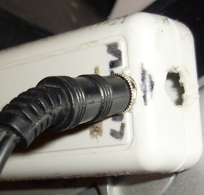

Auf deinem Bild erscheint mir genug Platz. Du mußt einfach nur ne längere Buchse nehmen. Die gibt es in verschiedenen Längen. 1mm lange Gewinde gibt es vielleicht in Uhren, aber wohl weniger bei Buchsen.
Abdul K. schrieb: > Auf deinem Bild erscheint mir genug Platz. Du mußt einfach nur ne > längere Buchse nehmen. Wo gibt es die?

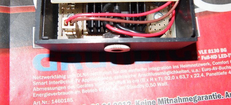

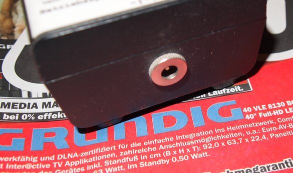

So meine Kinder, gerade habe ich nun die neue Version fertiggestellt. Die Muttern rechts oben sind mit kurzen Maschinenschrauben, welche eine Lochrasterplatine mit einer auf sie gelöteten Print-Klinkenbuchse halten durchsetzt. Auf der anderen Seite ist die Mikrofonvorverstärkerplatine ebenso mit diesen Schrauben befestigt. Und es ist wunderbar stabil. Wer die Idee mit der Platine, auf die die Print-Klinkenbuchse gelötet wird, hatte, danke dafür. Ich möchte, daß ihr wißt, daß ich das Foto (und die Erklärung) teile weil ich gerne Fotos teile, nicht als Belohnung für den oft respektlosen Ton in diesem Faden.
Na siehst du. Es geht doch.
Jörg P. R. schrieb: > Na siehst du. Es geht doch. Ich dachte nie, daß es nicht gehen würde. Mir war nur nicht klar, wie. Jetzt weiß ich es.
