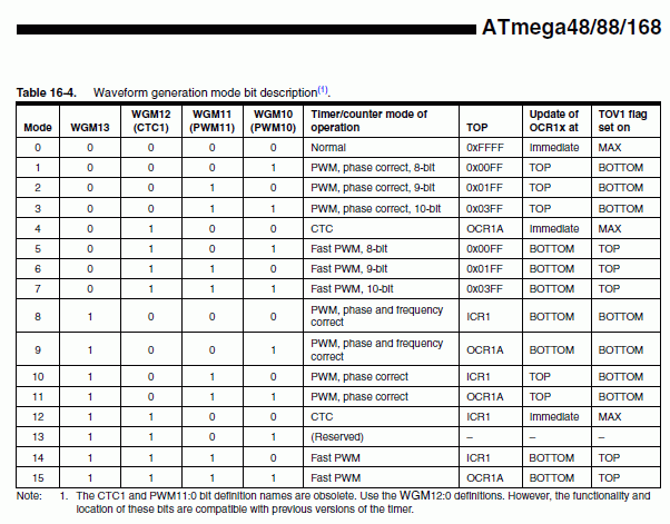

Gast #2733351
Sicher muss der Fehler irgendwo liegen. Aber der B-Pin toggelt ganz
sicher in Abhängigkeit von OCR1A. Natürlich kann man das auch auf den
A-Pin mappen, muss man aber nicht.
Und der CTC-Mode geht meiner Meinung nach nur mit Steuerung über OCR1A,
siehe angehängten Datenblattauszug.
Wie schon gesagt, der OC1B toggelt perfekt. Mit OCR1A kann ich dessen
Frequenz einstellen.
Wo es klemmt, ist ein Interrupt zum Zeitpunkt bevor der Zähler OCR1A
erreicht. Das wollte ich mit OCR1B auslösen, klappt aber nicht. Der
ausgelöste Interrupt hat nichts mit dem Wert in dem Register zu tun.
> über OCR1A, siehe angehängten Datenblattauszug.
Das stimmt schon. Aber den OC1B Pin interessiert OCR1A nicht. (bzw. nur
indirekt)

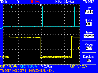

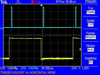

Gast #2733369
Es könnte ja so einfach sein: warum habe ich nicht einfach den Pin 13,
also OC1A angelötet. Hab aber nun mal Pin 14 genommen, der heisst OC1B.
Habe gerade nochmal kontrolliert. Hier ist (leider) kein Fehler.
Anbei das Oszi-Bild: der Kanal 1 (gelb) hängt an OC1B, Kanal 2 (blau) an
der LED der Interruptroutine: kann an OCR1B soviel drehen wie ich will,
nichts verändert sich.
Die Frequenz des Signal ist plausibel:
Fsig = CPUclk / OCR1A = 128 kHz / 255 = 500 Hz.
Der AVR läuft im extrem-Stromsparmode mit nur 128 kHz.
#2733373
Wenn du eine Veränderung sehen willst, dann ändere den Interrupt von B
nach A. Dann siehst du, wie sich durch Verändern von OCR1B die Signale
zueinander verschieben.

#2733378
Der Fehler ist in deinem Kopf.
Mit diesem Setup ist auch nicht zu erwarten, dass sich irgendwas am
Verhältnis der beiden Signale verändert. Deine Erwartungshaltung ist
falsch.
Das Oszi Bild spiegelt genau das wieder, was zu erwarten ist. Die blauen
Pulse hängen zeitlich ein wenig hinter den gelben Flanken nach. Das ist
der Zeitversatz, der vom Auftreten des Interrupts bis zum Anspringen der
ISR und abarbeiten des Codes bis zum LED-Pintoggeln vergeht. Aber: Alle
beiden Ereignisse sind an OCR1B gekoppelt (und indirekt an OCR1A, dieses
Register steuert aber nur die Wiederholfrequnz. Mit einem zeitlichen
Versatz der beiden Signale hat es nichts zu tun).

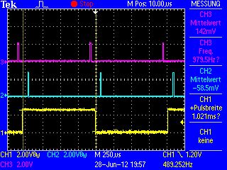

Gast #2734574
Habe jetzt sowohl Interrupt A als auch Interrupt B durch ein kurzes
Pintoggeln markiert.
Richtig: wenn ich OCR1B ändere, verschiebt sich der Zeitpunkt des
Interrupts A.
Mir ist klar, dass es sich um eine relative Verschiebung handelt.
Ihr habt wohl Recht, dass OCR1A auf Pin A und OCR1B auf den
Compare-Match des Pin B wirkt. So war es eine ungünstige Wahl den Pin B
zu verwenden: geht zwar, ist aber irgendwie schwer nachzuvollziehen:
- OCR1A muss wegen der Frequenz 0x7F sein.
- wenn OCR1B = 0x7F oder 0 ist, löst der Interrupt A praktisch
zeitgleich mit Interrupt B und dem Flankenwechsel an Pin B aus.
- vergrößere ich OCR1B lansam von 0 beginnend, wandert der Interrupt A
nach links.
Ist nachvollziehbar, muss aber ziemlich um die Ecke denken.
Anbei noch ein Oszi-Bild mit OCR1A=0x7F und OCR1B=0x10
CH1 (gelb) der Toggelnde Pin B
CH2 (blau) der Interrupt B
CH3 (lila) der Interrupt A
Letzteren muss ich zum Abtasten nehmen, dann klappts!
Vielen Dank, Problem erledigt!

Wenn man sich das letzte Oszi-Bild ansieht passiert folgendes:
- bei den lila Nadeln erreicht der Zähler 1 den Wert 0x7F des OCR1A,
Interrupt A löst aus, der Zähler löscht => 0x0
- bei den blauen Nadeln hat der Zähler 0x10 erreicht, der Pin B toggelt,
Interrupt B löst aus.
