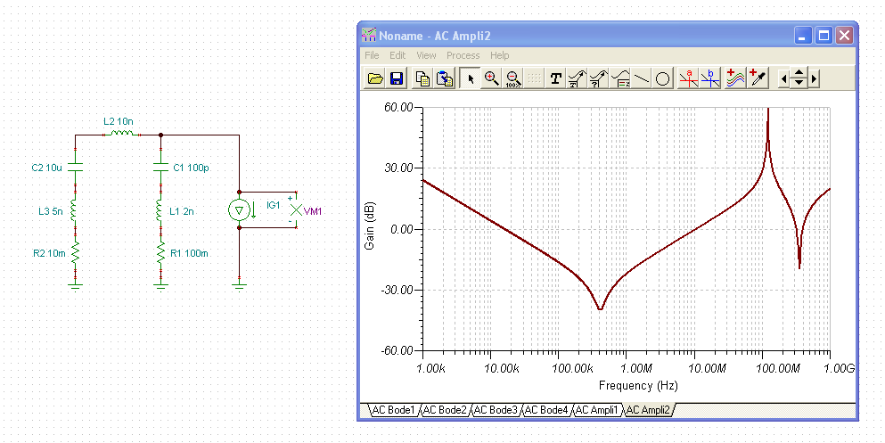

>Das Einzige, wo ich die kleinen Kondensatoren drin lassen würde sind
>echte HF-Schaltungen, z.B. VCO's von AD oder TI, die im Gigahertzbereich
>arbeiten und direkt am Pin erstmal 100 pF (möglichst in 0402) haben
>wollen und nach nem Zentimeter Leitung dann nen 10 uF.
Was direkt in die Resonanzkatastrophe führt, mit 1kOhm Entkoppelimpedanz
bei 100MHz, siehe Anhang.
Besser ist es, den 100p Cap ganz wegzulassen und den 10µ Cap direkt an
den Pin zu löten. Den 10µ Cap am besten im 0603- bzw. 0805-Gehäuse,
gegen eine Massefläche. Man kann auch zwei identische 2µ2 oder 4µ7 Caps
parallelschalten, aber niemals Caps derart unterschiedlicher Größe
(100p/10µ), wenn nicht gerade einer ein großes ESR hat.
