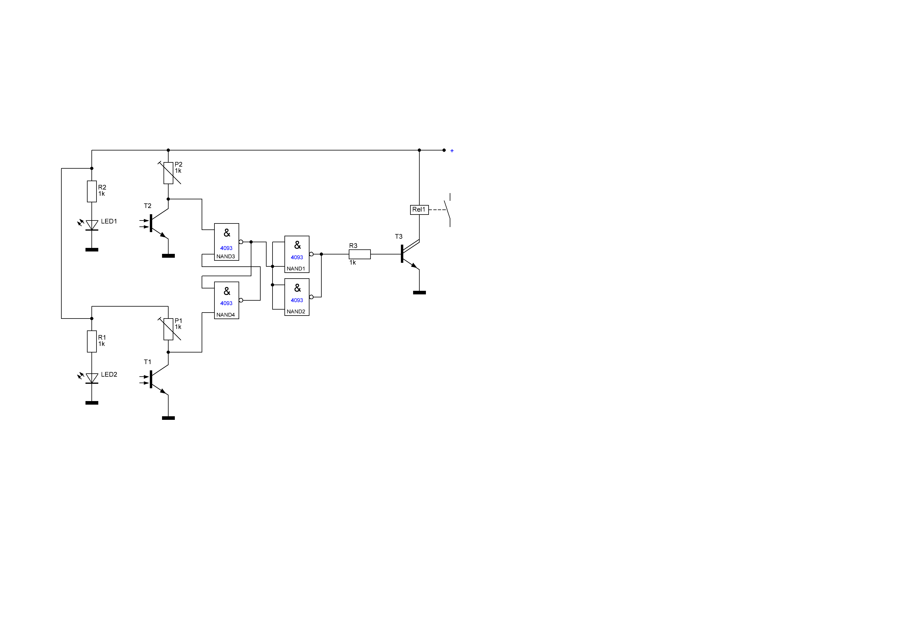

lass ne styroporscheibe im glas schwimmen und dann zwei reflex
optokoppler mit tageslichtfilter + trigger für oberen und unteren
wasserstand an die passende stelle + nen rs-ff.
oberer wasserstand erreicht pumpe aus.
wasserstand sinkt durch entnahme....
unterer wasserstand erreicht pumpe ein bis oberer wasserstand wieder
erreicht ist......
u.s.w.

OP #2735095
Stefan M. schrieb:
> Wie wär´s mit ner Waage?
> 1 Liter Wasser = 1 kg   fertig
Gefällt mir nicht so, da ich das Gefäß nicht messen will, bzw. das Gefäß
einfach austauschbar sein sollte (gegen eins mit u.U. anderem Gewicht)
Udo Schmitt schrieb:
> Wenn die Genauigkeit nicht sehr entscheidend ist und du µC vermeiden
> willst dann versuche doch das was Falk dir geraten hat.
> Einen Frequenzgenerator mit NE555 und dem C und dann über  ein Tiefpass
> 1. oder 2. Ordnung (RC-Glied) und einen Komparator.
In der Richtung werde ich es glaub ich auch probieren.

@MaWin:
Vom Aufbau war mir das Prinzip schon klar. Geht eher um die spezielle
Realisierung. Wenn ich ne Styroporplatte nehme wackelt das alles hin und
her. Der Schwimmer soll auch nicht so riesig werden (Durchmesser max
1,5cm)
Reicht der Auftrieb um den ?vertikal? Poti zu verstellen? Aus welchem
Material würdest du die Achsen denn machen? Wenn die aus Metall sind
hängt der Schwimmer ja vom Eigengewicht schon am Boden und kommt nicht
hoch.

@dolf:
Das wäre vielleicht auch ne Möglichkeit. Wobei das wie gesagt nicht
soviel Platz einnehmen sollte. Meinst du ich könnte das in einem
Hohlrohr (d=2cm) realisieren? Vielleicht biedet sich dabei ne
plastikholkugel als schwimmer an..
Vielen Dank schonmal an alle Tippgeber!

#2735201
@  F. J. (flippinger)
>1,5cm)
Ok, das ist ne Hausnummer, hätte man aber vielleicht auch eher sagen
können.
Was soll der Murks? Kapazitiv ist vollkommen verchleißfrei und wackelt
auch nicht. Nimm einen dünnen Streifen FR4, aka Platinenmaterial, das
beidseitig kupferbeschichtet ist. Das wird lackiert. Oben kommen die
Anschlüsse dran. Fertig ist der kapazitive Sensor. Alternativ kann man
aich einfach verdriltlen Klingeldraht nehmen, der muss nur am Ende
isoliert sein. Dahinter ein Oszillator + Monoflop, das die
veränderliche Kapazität in eine Pulsbreite umwandelt. RC-Filter +
Komparator, fertig. Siehe Anhang.
Gast #2735272
> Das wird lackiert.
Schön auch wie sich das Wasser langsam an den kleinen
Fasern am rauhen Sägerand des FR4 in das FR4 saugt und
seine Dielektrititätskonstante durch Wasseraufnahme
verändert.
Mann, immer diese strunzdummen Theoretiker.
Und das sollen mal Deutschlands Ingenieure werden.
Na dann Gute Nacht.
#2735277

#2735310
@  MaWin (Gast)
>> Das wird lackiert.
>verändert.
Wer sagt, dass NUR die Kupferfläche lackiert werden soll?
WOW! Ein echter MaWin! Werd ich mir gleich ausdrucken und einrahmen!
P S
Du bist so armselig.
#2735312
@Jens G. (jensig)
>Ich würde evtl. eher zwei einseitige FR4 Streifen nehmen, und die in
>geringem Abstand zueinander fixiert ins Wasser hängen (Abstand aber
>mindestens so groß, daß die Suppe keine Kapillarwirkung dazwischen
>entfalten kann). das sollte dann einen deutlich höheren kapazitiven
>Effekt haben.
Mag sein, ist aber unnötig aufwändig. Wasser hat ein Epsilon_r von 80,
das reicht allemal.
Gast #2735317
Lack ist nicht wasserdampfdicht.
Die Glasfasern am Rand stehen durch jede Lackschicht hindurch.
Dein Vorschlag war einfach Scheisse.
#2735380
>verändert.
Dann bauen wir uns eben einen schönen Feuchtesensor ...
Dann pack das Ding in Alu-Folie ein - Alu kann man als absolut
wasserdicht betrachten. Blöd nur, daß damit auch der C eingepackt ist,
und nix mehr von seiner Umwelt mitbekommt :-(
