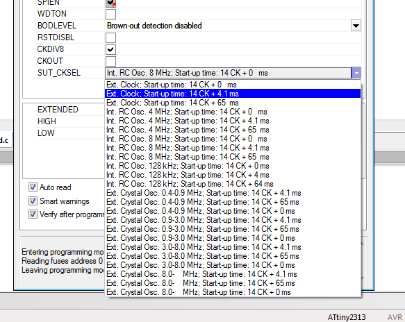

Ext. Quarz in sut_cksel einstellen
Gast #2733615
spess53 schrieb:
> Hi
>>Hier die Auswahl, die mir zur Verfügung steht.
> Was wird wohl 'Ext.Crystal Osc. .... ' sein?
> MfG Spess
Dachte ich anfangs auch, aber er beginnt nicht zu schwingen und dann
musste ich ihn mit nem signal vom Signalgenerator takten, um ihn wieder
umprogrammiert zu bekommen. Es handelt sich bei der Einstellung wohl um
einen Quarzoszillator und nicht um einen normalen Quarz.
Gast #2733657
Hi
Nein. Ein Quarzoszillator läuft unter Ext.Clock. Der Oszillator mit
externen Quarz unter Ext.Crystal Osc. .
Dann passt wohl etwas mit der Schaltung nicht.
MfG Spess
