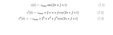

Hallo, bei uns in der Uni sollen wir einen Piezo 20khz bei 12µm
ansteuern.
Wenn ich jetzt nachrechne (siehe Formel im Anhang) dann komme ich auf
189500 m/s^2 also ca 20000g. Das klingt mir doch etwas sehr viel. Hab
ich mich verrechnet oder ist das wirklich so. Weil wenn das wirklich so
sein sollte, bezweifel ich ganz stark, dass dies überhaupt möglich ist.
Das würde ja die ganze Halterung zerstören.

zu Fuss und ganz Grob:
Hub 12um
Zeit dafür 25us
Mittlere Geschwindigkeit 0.5/s
maximal Geschwindigkeit ca. 1m/s
Zeit zum beschleunigen auf vmax ca. 12.5us
Beschleunigung ganz grob: 100`000 m/s2
in Vielfachen der Fallbeschleunigung ca. 10'000g
Das Ergebis sollte schon richtig sein. Um den Faktor 2 Schlag ich mich
jetzt nicht mit Dir.
Auch mich überrascht die Grösse dieser Zahlen, Allerdings weiss ich das
bei schlagartigen Spannungsänderungen grosse Piezos mechanisch
zerreissen können.
viel Erfolg
Hauspapa

Den vollen Hub bei einer Frequenz unweit unterhalb der Resonanz ist
nicht realistisch. Die benoetigten Stroeme sind ebenso unrealistisch.
aAllenfalls kann man soeinen 150VPiezu dauend mit 500mV und 25kHz
betreiben. Irgendwi will man den Piezo ja auch noch befestigen. Und
diese Befestigung will man ja auch nicht vorschnell zermuerben
