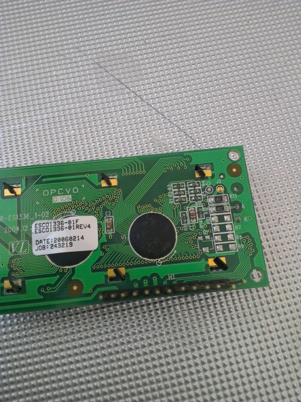

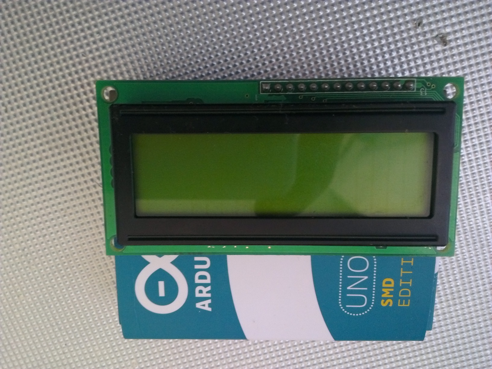

ich hab in meiner Bastelkiste ein LC Display gefunden, kann es aber
nicht identifizieren!
Ich finde im Internet keine Pinouts oder ähnliches...
Kann mit halt nur denken das die etwas dünneren Leiterbahnen der Bus
sind und die gröberen die Spannungsversorgung.
Kann mir jmd. helfen?
Wäre euch dankbar!

Die Leiterbahnen selbst sind uninteressant, entscheidend ist der
Anschluss. Das dürfte das nicht zu erkennende Teil unten rechts sein,
das im Bestückungsdruck mit "H1" beschriftet ist.
Mach mal das Licht an, und mach auch mal ein Bild von der anderen Seite
des Displays, so daß man die Lötanschlüsse von "H1" erkennen kann.

Interessant. Der Anschluss hat 13 Pins.
Ein HD44780 kompatibles hat entweder 14 oder 16 Pins (je nachdem ob mit
Beleuchtung oder ohne). Ich fürchte, das wird nicht kompatibel sein.
Dreh doch mal das Licht in deinen Bildern auf!
Ich find deine Alu-Platte ja super. Aber die ist so hell, dass die
Kamera die Belichtung auf diese Platte einstellt und nicht auf den Teil
der interessant ist.
Großes Lob von mir dafür, dass deine Bilder speichermässig klein sind.
Leider sind sie aber auch pixelmässig so klein, dass man an den Details
(wie Bahnen) kaum was erkennen kann.

Ein/Zwei Pin(s) scheinen für die nichtvorhandene Beleuchtung zu sein.
Dan bleiben noch 11 oder 12 übrig. Und wenn das Teil dan nur für 4 Bit
ausgelegt ist und E an Masse liegt? Wird Schwierig. Wo war das Teil den
verbaut? oder hasst du noch die Platine wo es einmal drauf war?

My take on this: Hersteller ist Varitronix, Display ist ein
Customdisplay, wohl damit im Defektfalle ein direkter Austausch mit
Standardware nicht möglich ist. Ansteuerung würde ich auf Standard
HD44780 tippen, jedoch fehlt der Eingang für die Kontrasteinstellung,
siehe Brücke J3 und der Sechserpack Widerstände daneben. Es kann nun so
sein, daß die Eingänge 4-14 auf 3-13 runtergerutscht sind,
Pin 1 = 0V = Masse; 2 = +5V.
Die Eingänge können auch gespiegelt/verwürfelt sein. Mal das Datenblatt
vom HD44780 ziehen und die Pin-Reihenfolge vom IC nehmen und dann die
Leiterbahnen nachverfolgen, denn egal ob normales IC-Gehäuse oder Chip
unter einem Epoxyklecks, die Reihenfolge bleibt gleich.
