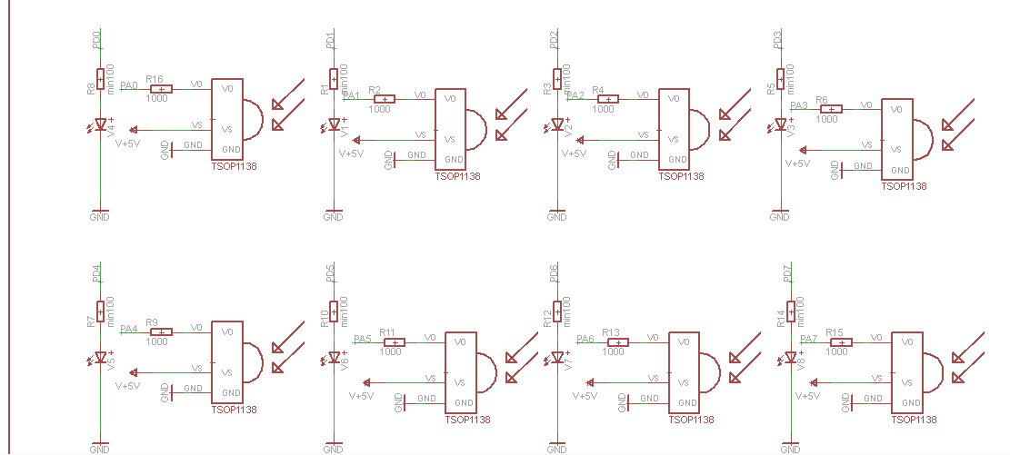

Ich habe auf eune Platine 8 TSOP1736 und 8 IR Leuchtdioden.
Damit will ich damit eine Hindernis erkennung realisieren. So weit so
gut.
Leider ist es so das wenn ich die IR Dioden deaktivere der TSOP1736
trotzdem etwas detektiert. D.h wenn ich mit meiner Hand in die nähe des
Sensors komme erkennt er das. Wieso das? Der benötigt doch ein IR Signal
mit 36khz.
Wenn ich die LEDs mit nem Atmega 16 toggle ist die Empfindlichkeit des
TSOP1736 bei weitem nicht so gut.

Die 1K Widerstände an den TSOPs in SENSOR_2.PNG sitzen bei dir in der VO
Signalleitung; in dem Datenblatt aber in der Vs (+5V) Leitung. Der
dazugehörende Kondensator fehlt ganz.
#2734092
Jup, hatte mich auch gewundert. 100Ohm & 22µF habe ich immer drin. Keine
Probleme. ( habe soviele 22µF-Kond.)

#2734321
Abdul K. trifft den Nagel auf den Kopf. Bei Dauerlicht läuft die AGC vom
TSOP zu und der Ausgang geht unmotiviert aus, wenn sich dein UFO bewegt
kommt der Ausgang nochmal durch, um dann wieder auszugehen. Deshalb ist
das Sendesignal zusätzlich zu den 36kHz periodisch ein- und
auszuschalten. Empfängerseitig muß dann geprüft werden, ob genau dieses
Signal empfangen wurde.
Dieses Verhalten dient der Störunterdrückung, um selbst bei Störungen im
36kHz-Bereich (ESL) Fehlauslösungen zu verhindern. Richtig, ich habe
eine solche ESL gehabt, eingeschaltet und der Fernseher reagierte nicht
mehr.
Jadeclaw.
