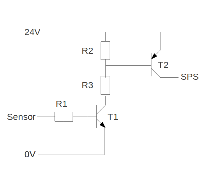

Ich würde gerne per NaPiOn-Bewegungsmelder
(http://de.rs-online.com/web/p/bewegungsmelder/3277326/) einen
Digitaleingang meiner WAGO-SPS über einen Optokoppler schalten.
Da ich mit dem Thema leider nicht so bewandert bin, wollte ich euch mal
um eure Hilfe bitten.
Vielleicht kann mir von euch jemand ja eine Schaltung dazu skizzieren,
wäre echt toll :-)
Hier noch ein paar Eckdaten:
Für den Betrieb des Bewegungsmelder, der ja 5V benötigt, würde ich eine
eigene Einspeiseklemme (Typ: 750-623) an der SPS spendieren.
Die 5V für den Betrieb des Bewegungsmelder hab ich also schon mal.
Jetzt fehlt mir nur noch eine kleine Schaltung mit Optokoppler die mir
den 24V Digitaleingang der SPS schaltet wenn der Sensor ein 5V
Ausgangssignal liefert.
Hier noch ein paar technische Details:
- Digitaleingänge (Typ: 750-1405):
    Eingangstyp: Typ 1 (IEC 61131-2), positivschaltend
    Eingangssignal „0“: DC -3 V ... +5 V
    Eingangssignal „1“: DC +15 V ... +30 V
    Eingangsstrom „0“: +0,6 mA
    Eingangsstrom „1“: +2,1 mA ... +2,4 mA
    Eingangsfilter: 3,0 ms
    Verzögerung „0“ > „1“: 3 ms
    Verzögerung „1“ > „0“: 4 ms
- Bewegungsmelder:
    Reted operating voltage, Vdd: 3V DC - 6.0V DC
    Reted consumption current, Iw (Standby): Typical 170μA, Maximum
300μA
    Output Current Maximum, Iout: 100μA
    Output Voltage Maximum, Vout: Vdd (Same as operating voltage)
Vor allem das mit den Iout=100μA verkompliziert das ganze wohl ein
wenig, oder? Wird wohl kaum einen Optokoppler geben der mit 100μA
auskommt, oder?
Danke und Grüße,
Daniel.

von Daniel S. (dast)
Weil die SPS einen Pegel zwischen DC +15V und +30V braucht müsste die
Schaltung so aussehn, oder?
Ach ja, und im Handbuch der Einspeiseklemme steht: "Es ist keine
galvanische Trennung zwischen der Eingangs- und der Ausgangspannung
vorhanden."
Heißt das dann automatisch, dass die Massen verbunden sind?
von Egon (Gast)
ja, sieht gut aus !

Was nimm ich denn da für Transistoren und wie bemesse ich die
Widerstände.
Da würde ich mich über etwas Hilfe freuen :-)
Ausschlaggebend für die Berechnung sollte sein:
- die Ausgangsspannung des Sensor: 5V
- der maximale Ausgangsstrom des Sensors: 100μA
- Spannung des Eingangssignal „1“ an der SPS: DC +15 V ... +30 V
- Strom des Eingangssignal „1“ an der SPS: „1“: +2,1 mA ... +2,4 mA
Oder?
Danke und Grüße,
Daniel.
von Egon (Gast)
Probier mal:
R1 =  10k
R2 =  4,7k
R3 =  10k
Hoffe, die Leitung zum Sensor ist nicht zu lang; bei nur 100uA evt.
störanfällig.
Egon schrieb:
> Probier mal:
> R1 =  10k
> R2 =  4,7k
> R3 =  10k
Und was für Transistoren nimm ich da am besten?
Sind die Werte von dir berechnet oder Erfahrungswerte?

von Egon (Gast)
Da geht jeder Kleinleistungs-Transistor .
Als PNP z.B. BC 557  und als NPN BC 547
Werte sind berechnete Erfahrungswerte.
Noch eine Frage zum Basiswiderstand R1 an T1:
Basisstrom Ib = (5V - Ube)/R1 = (5V - 0.7V) / 10k = 430μA
Wie verhält sich das wenn der Sensor nur 100μA liefern kann?
von Egon (Gast)
Keine Nachhilfe hier; frag mal jemand, der was davon versteht !
100uA x Stromverstärkerung von T1 ergibt - na ?
