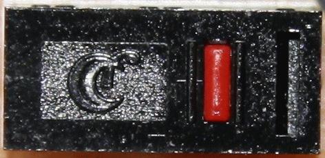

habe hier eine Computermaus, bei der sich im Taster der linken Maustaste
die Mechanik verabschieded hat. Der Taster besteht im Inneren eigentlich
nur aus einem Stück Kupfer, das Feder und Kontaktelement in einem ist.
Nun suche ich den Hersteller von diesem Taster. Leider ist nur das Logo
drauf und sonst (außer der Pinbelegung) keine weitere Beschriftung.
Vielleicht kennt ja jemand von euch das Logo und kann mir den Hersteller
verraten.

OP #2734597
Danke für die Antwort.
Ja, das ist schon einer der normalen Mikroschalter. Ich dachte nur, dass
vielleicht jemand den Hersteller erkennt. Mich hätte halt das Datenblatt
mit der Betätigungskraft interessiert, damit die beiden Tasten nicht
komplett unterschiedliches Verhalten haben.

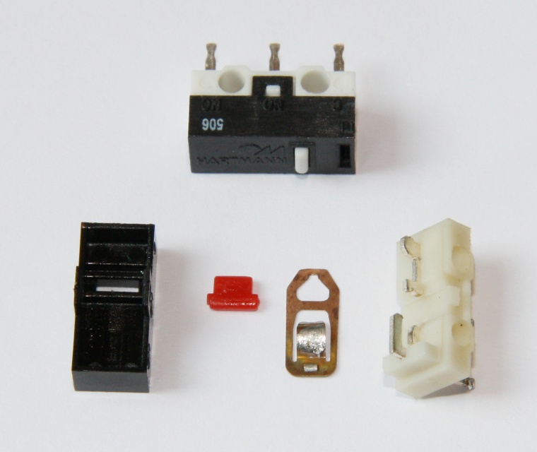

OP #2741922
So, hab jetzt nen neuen Taster eingebaut. Vorher noch an einem der
funktionierenden die Betätigungskraft gemessen und passt :-)
Falls es jemanden interessiert, wie so ein Schalter im Inneren aussieht
habe ich mal ein Foto davon angehängt. Das Lötzinn auf der Feder ist
noch von einem Reperaturversuch, der erstaunlich gut funktioniert hat,
aber am Ende habe ich mich dann doch für einen Tausch entschieden um die
Maus nicht in einer Woche wieder aufmachen zu müssen.
