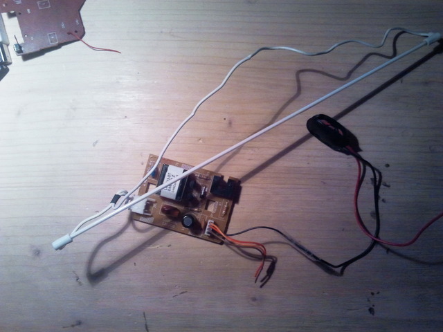

ich hab vor ein paar Tagen spaßhalber die Lampe aus einem Scanner mit
der dazugehörigen Platine ausgebaut. Mit einem 9V-Block konnte ich die
richtigen Anschlüsse anhand der Platine schnell herausfinden. Das
funktioniert natürlich auch. Aber dann wollte ich das jemandem zeigen,
hab es in meine Hand genommen und voll eine gewischt bekommen (mir ist
nichts passiert, aber habs deutlich gespürt). Anscheinend liegen hier
Spannungen von ein paar kV an (hab ich recht?). Kann man das ding also
als E-Shocker benutzen? Denn sowas wollte ich schon lang haben, war mir
aber zu gefährlich.

1.) An der Lampe (oder wie man diese Röhre auch nennen will) liegen
mehere kV an?
2.) Ist das Teil gefährlich (ich mein mir ist nichts passiert, frag aber
sicherheitshalber nochmal nach)?

Ältere Scanner haben eine CCFL-Röhre als Beleuchtung drin, diese Röhren
benötigen ca. 600 - 900V zum Leuchten. Der dabei fließende Strom ist
nicht sehr hoch, einige mA bei einigen kHz Schaltfrequenz, damit ist
auch die Eindringtiefe nicht sehr hoch. Es tut vorallem an den
Kontaktstellen auf der Haut weh. Dennoch sollte genügend isoliert
werden, da nie sicher ist, wie es um den Anfassenden gesundheitlich
bestellt ist. als Taser-Ersatz taugt es nicht, dazu fehlt es an
Spannung. Dafür einen Scanner zu zerlegen, wäre mir zu schade, speziell,
wenn es noch einer mit Objektiv und Spiegelsystem ist, die haben nämlich
noch eine recht gute Tiefenschärfe.
Jadeclaw.

also 1.) der Scanner war mir zu alt, hab nen neuen, deswegen hab ich ihn
auseinandergenommen.
@jadeclaw:
Im Anhang ist ein Bild von dem ganzen. Kannst du dann sagen, ob das mit
so einer CCFL-Röhre ist?

Ja, das ist eine CCFL-Röhre. (CCFL = Cold Cathode Fluorescent Lamp
(Kaltkathodenleuchtstofflampe)).
Und so funktionieren diese:
http://de.wikipedia.org/wiki/Leuchtr%C3%B6hre
Diese Lampen sind aufgrund ihrer Konstruktion recht bruchempfindlich, es
empfiehlt sich der Einbau in ein transparentes Kunststoffrohr.
Was die Gefährlichkeit anbelangt, ein Einbau des Inverters in ein
Kunststoffgehäuse ist zu empfehlen.
Jadeclaw.

Spannung ist genug da, so um die 1500V effektv im Leerlauf. Strom, naja,
da kommen auch mal fix 10mA zusammen. Aber es ist RELATIV sicher.
Dennoch kann
man damit den Löffel abgeben, wenn dann zur falschen Zeit am falschen
Körperteil das Ding ansteckt.
