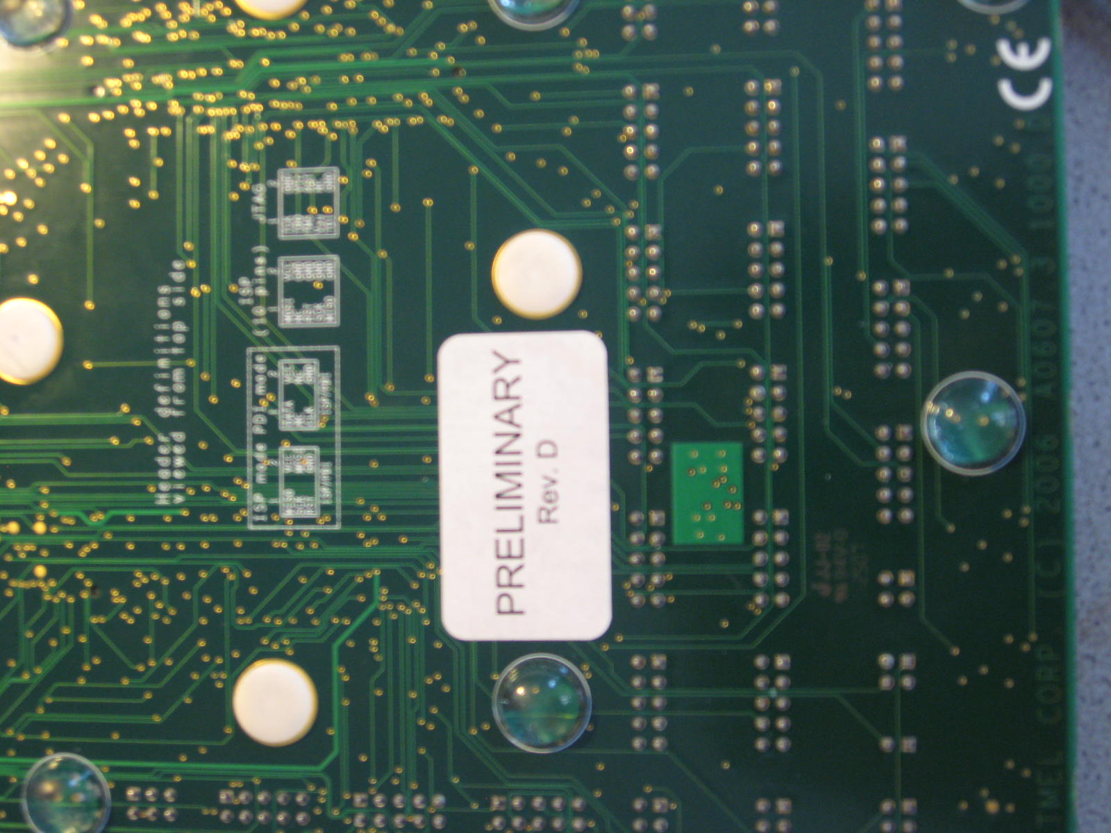

Hallo!
Nachdem ich dummerweise mich vom AVR Studio 5 zu einem Softwareupdate
überreden lies, funktioniert nun mein STK600 nicht mehr.
Hätte jemand eines übrig?
Ich bräuchte nur das Board ohne jegliches Zubehör.
mfg
beni
PS: Ich wohne in Österreich

von Benjamin A. (Gast)
Das Problem ist, dass ich eine Preliminary Version (rev D) habe...
Damit geht eine normale Firmware anscheinend nicht.
Falls irgendjemand eine passende Firmware hat, wäre ich darüber
natürlich glücklich. Das Board an sich geht ja noch (im Bootloadermodus
wird es erkannt).
mfg
beni

Ich hab definitiv eine Preliminary, da ist extra ein Etikett auf der
Rückseite. Und das AVR Studio 4 hat mich beim Programmieren auch jedes
mal darauf hingewiesen (aber es hat funktioniert).

von Benjamin A. (beni0664)
@Martin:
Hab deine Firmware probiert, die geht allerdings auch nicht. Das Upgrade
funktioniert zwar (der Bootloader ist ja noch drauf), aber nach einem
Reset leuchtet nichts und das STK erscheint auch nicht als USB Gerät.
mfg
Beni
Martin e. C. schrieb:
> Ich hatte davon nie gehört! ich würde mich dann direkt bei Atmel wenden
> wenn es um eine spezielle Firware handelt dann muss Atmel weiter helfen.
Da wäre nur die Frage, wie so ein Board verkauft werden kann. Deswegen
erwarte ich mir von Atmel nicht allzuviel Hilfe...
Im Anhang ist ein Foto von der Unterseite des STK.
mfg beni
