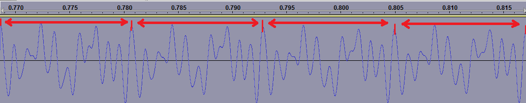

Wie im Titel schon angekündigt möchte ich ein Stimmgerät mit einem AVR
(vermutlich ein ATTiny) bauen. Das Problem ist nur die erkennung der
Grundwelle, also ein mathematisches Problem. Das Signal was der AVR
reinbekommt, sieht in z.b. so aus wie im Anhang. Die roten Markierungen
sind genau eine Periode (ca 12mS, 82Hz). Die Frage ist jetzt, wie kann
ich so ein Signal erkennen?
Das Gerät soll nachher nur "zu hoch" oder "zu tief" ausgeben, allerdings
von selber erkennen welche saite den gemeint war. Dazu müsste ich die
Frequenz der Grundwelle kennen, aber eine FFT ist mit den begrenzen
Ressourcen vermutlich nicht drin.
MfG Akkubohrer

von Achim M. (minifloat)
chris schrieb:
> die Grundtöne
Es ist erstmal nur ein Grundton. Laut Kommentar im Audacity-Screenshot
liegt die Periodenzeit bei 12ms, also ist die Grundfrequenz 83,3Hz. Das
ist in etwa der Ton E in der zweiten Oktave unterm Kammerton A mit
440Hz.
mfg mf

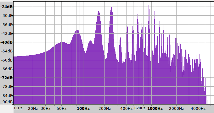

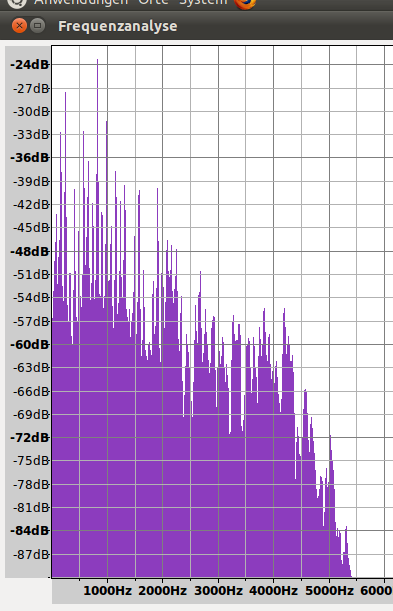

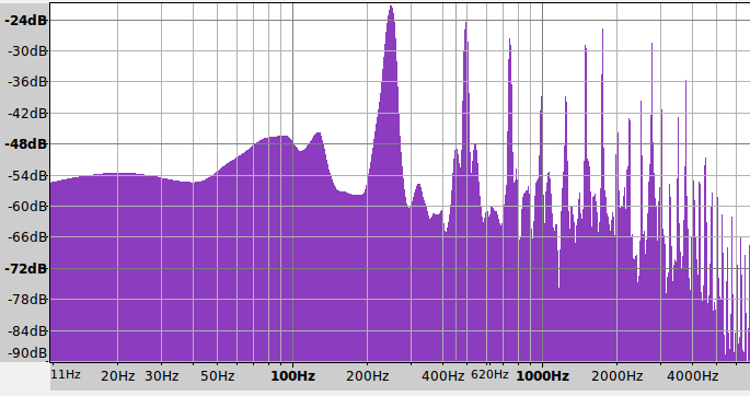

von chris (Gast)
Hier das Spektrum des TON-e mit Audacity gemacht.
Die Amplitude der harmonischen scheinen weit über der Grundfrequenz zu
liegen.

von chris (Gast)
>Ich werde mal dieses Wwochenende die ganzen Tipps versuchen umzusetzen
>(erstmal in einem C-Demoprogramm, zwecks besserem Debugging)
Du hast Recht, zuerst sollte man den Algorithmus offline entwickeln.
Allerdings wären meiner Meinung nach Matlab ( oder als Open Source
"Octave") besser geeignet.
In den Spektren der Signal fällt mir folgendes auf:
Beim niedrigen TonE ist ist die Grundfrequenz ( 82Hz ) um 20dB
schwächer als die Frequenz der ersten harmonischen ( 164 Hz ) und der
noch höheren Frequenzen. 20dB bedeutet, dass die Amplitude der gesuchten
Grundfrequenz um den Faktor 10 schwächer ist.
Das Verhältnis wird beim TonB deutlich besser.
Die Schwäche beim TonE könnte vielleicht aus dem Frequenzgang deines
Aufnahmegerätes resultieren.
Die Frage wäre, ob man für den TonE auch die erste harmische zum
"Stimmen" verwenden könnte.
Bei der Gitarre liegen die Obertöne etwas neben der mathematischen
Harmonischen. Ist bei Quarzen ja genauso.

3. Wie man im Spektrum sieht, wäre vor der AD-Wandlung ein guter
Tiefpassfilter vorteilhaft. Damit lassen sich die hochfrequenten
Harmonischen unterdrücken. Dann kann man mit der Abtastfreuqenz herunter
gehen und hat mehr Rechenzeit für die Signalverarbeitung.
