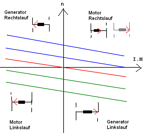

Ja das ist richtig. Wobei wenn ich so drüber nachdenke wäre es zum
Bremsen vllt garnicht verkehrt.
Es handelt sich halt um nen Tretroller den ich mit dem Motor
elektrisieren will. Und eine mechanische Bremse ist (noch) nicht
vorhanden :D Mit Drehrichtungsumkehr zu bremsen ist sicher nicht elegant
aber den Zweck wirds wohl erfüllen.
Und da ich auch kein große Profi bin wollte ich alles erstmal so einfach
wie möglich halten. Dh die Idee mit der Strombegrezung find ich
eigentlich recht gut aber wenn ich das da so lese hört sich das für ein
"Spaßprojekt" dieser Größenordnung doch etwas kompliziert an. Wenn der
Regler groß genug dimensioniert ist sollte er da ja keine Probleme
haben. Und ggn Kurzschluss baue ich halt noch eine Sicherung ein.
Wie habe ich mir das "reversibel" eigentlich vorzustellen? Auf dem Bild
ist ja ein Schalter abgebildet mit II 0 I.
Würde ich darüber den Quadranten wechseln? Oder dreht man das Poti
einfach in die andere Richtung? Die Beschreibung im Artikel ist leider
etwas dürftig und Datenblatt ist natürlich Fehlanzeige.

Gast #2736024
Mirco schrieb:
> Ja das meine ich halt mit nicht elegant. Durch die Drehrichtungsumkehr
> würde das Rad ja blockieren und somit bremsen.
> Oder was meinst du genau?
Und wie begrenzt du dann den Strom?
Eine einfache Halbbrücke ist schon ein Zwei-Quadrantensteller, man kann
damit also schon bremsen. Wieso sollte man dann eine Vollbrücke bauen?

Gast #2736102
>Wenn die Quelle auch als Senke arbeiten kann (bestes Beispiel sind
>Akkus), geht das natürlich problemlos
Deshalb hab ich auch "wenn" die Quelle es erlaubt geschrieben.
>Das ich mit einem 2-Quadrantensteller bremsen kann weiß ich auch noch
>aber wieso jetzt Vollbrücke? Ich dachte "reversibel" bedeutet ich hätte
>einen 2-Quadrantensteller und keinen 4-Quadrantensteller.
Zieh dir mal den Anhang rein. Da sind die 4-Quadranten mit den
Betriebsmodi und die Schalterstellung einer Vollbrücke mit Stromrichtung
eingezeichnet. Beachte, dass einer der Brückenzweige immer getaktet wird
Jetzt kannst du über legen was du wirklich brauchst (wenn ein
Brückenzweig immer gleich ist, kannst du den einsparen, zb nur Vorwärts
Generator und Motor)
