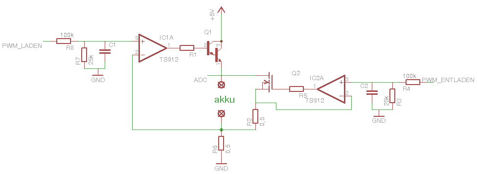

Hallo, ich möchte mir einen Nimh Akku Lader bauen, dazu habe ich mir die
angehängte Schaltung überlegt.
Nachdem ich Elektronik weder studiert habe noch solch einen Beruf
ausführe ist mein Wissen leider etwas begrenzt.
Aus diesem Grund wäre es sehr nett wenn sich das jemand mal ansieht...
Zu der Funktion der Schaltung:
Ein AVR der mit 5 Volt versorgt wird gibt eine PWM auf den Tiefpass.
Die 5 Volt werden durch den Spannungsteiler auf max. 1 Volt gebracht und
gehen auf den invertierenden Eingang von IC1A.
(Schaltplanfehler; IC3A muss ein Rail-to-Rail sein.)
Um von der Rippelspannung (150mV pp) des (5V 3A) Schaltnetzteils
unabhängig zu sein die Idee mit dem Subtrahierer.
Der Rest sollt sich von alleine erklären...
Die Fragen dazu:
1. Kann das überhaupt so funktionieren?
2. Braucht der Darlington einen Basiswiderstand?
3. Muss der Transistor immer in Kollektorschaltung sein?
4. Wie kann ich den Darlington komplett abschalten, da der OPV Offset
das wohl nicht zulassen wird?
5. Sind die Eingänge der OPVs richtig verschalten?
Besten Dank
Im Prinzip ja.
Es funktioniert auhc ohne
- weil der LM358 den Strom auf ca. 20mA begrezt
- weil der Basisstrom je in der regelschleife liegt, also geregelt wird
aber
- die Regelschleife ist extrem steil, d.h. geringe Änderungen
führen schon zu grossen Änderungen des Basisstromes. Daher ist
die Regelung elicht instabil. Ein Vorwiderstand verbessert die
Stabilität der Regelung.
Deiner ist gar nicht in Kollektorschaltung, sondern Emitterschaltung.
Der Strommmesswiderstand liegt in Reihe zum Transistor und kann im
Prinzip auch in die Leitung vom Kollektor, dann siehst du, daß es eine
saubere Emitterschaltung mit +5V als gemiensamen Anschluss ist.
Aber du könntest den Transistor auch umdrehen als NPN, dann arbeiet er
als Emitterfolger in Kollektorschlatung mit dem Kollektor am gemeinsamen
+5V ANschluss.
Die Frage ist halt, ob di den Akku oder den Strommmesswiderstahnd als
Last ansiehst. Der Akku ist deine Last.
Der Offset ist nicht das Problem, der LM358 kann nichts mit Spannungen
zwischen +3.5V und +5V anfangen, weder am Eingang noch am Ausgang. Daher
funktionier deine Schaltung mit ihm nicht. Entweder du versorgst ihn mit
mindestens 8V, oder du nimmst einen moderneren besseren sogenannten
Rail-To-Rail OpAMp wie TS912.
Egal.
Ich glaube, das Problem liegt früher.
Du regelst den Strom zum Akkuladen, das ist fein.
Aber so genau nimmt es der Akku nicht.
Der Strom sollte nur "halbwegs" stabil sein, damit der Messwert der
Spannung, mit dem du (vermutlich) per -DeltaU erkennen willst, wann der
Akku voll ist, nicht vom schwankenden Strom beeinflusst wird.
Dem Akku ist der Strom weitestgehend egal.
Also reicht eigentlich ein Strom den man grob in Stufen einstellen kann,
oder bei gegebener Akkugrösse "Mignon" gar nicht einstellen muß.
Dann entfällt die ganze Schaltung und wird zu einem Vorwiderstand, na
gut, mit geschaltetem Transistor zum abschalten.
Selbst wenn wir bei deiner Schaltung bleiben:
Der Differenzverstärker ist hochgradig ungenau, er verstärkt den Offset
des OpAmps und die Ungenauigkeit der Widerstände extrem. Daher ist die
Schaltung ungünstig. Zudem ist die Regelung vermutlich nicht stabil,
selbst wenn ein Basisvorwiderstand an den Transistor kommt könnte eine
zusätzliche Kompensation durch ein mitkoppelndes RC-Glied notwendig
sein.
Daher schlage ich eine andere Schaltung vor:
Wenn du ganz primitiv den Strom an einem Shunt im Massezweig des Akkus
misst:
                        +5V
--100k--+-----|+\        |
        |     |  >--+-R-|<
        |  +--|-/   |    |E
        |  |        |    +--- A/D
        |  |       Cx    | +
        |  |        |   Akku
     +--+  +--------+-Rx-+
     C 25k              0.5R
GND -+--+----------------+----
dann schreist du sicherlich auf, "der A/D-Eingang misst gar nicht die
Akkuspannung", aber die am shunt zusätzlich abfallende Spannung kennst
du, sie entspricht dem per PWM eingestellten Strom, und du kannst das
sogar vom uC aus testen, in dem der uC den halben Strom einstellt und
schaust ob sich die Gesamtspannung passend ändert.
Die Schaltung ist also um Längen einfacher als deine, und sie erlaubt
über die Bauteile Rx und Rx daß die Regelung stabil wird.
Und falls dir das zu unsicher ist: Du kannst die Spannung am shunt mit
einem zweiten A/D-Eingang messen und in Sofwtare abziehen, dann bekommst
du die Akkuspannung trotz des schwebenden Akkus.
Kann es sein das die Grundschaltung einem Komparator entspricht?
Mit andern Worten, wenn z.b. der plus Eingang minimal größer ist als es
Minus ist, geht die Ausgangsspannung bis an das Maximum was der opv
ausgeben kann?
Achso, wenn also am Eingang 5 Volt anliegen kann er nur bis max. 3.5
Volt ausgeben was dann für den pnp Transistor nicht reicht um zu
sperren?
Was passiert eigentlich wenn man mehr als die Vcc-1,5V laut Datenblatt
auf den die Eingänge gibt, nicht das er 0 Volt ausgibt statt 3,5?
Um Welten besser was ich da zusammen geschustert habe!
Wie berechnet sich die Grenzfrequenz des Tiefpass der für die PWM
zuständig ist, es irritiert mich der parallele Widerstand?
>sie erlaubt
Wie das genau funktioniert entzieht sich meiner Kenntnis, jedenfalls
denke ich es handelt sich auch um einen Tiefpass...
Was für Werte würdest du für Cx und Rx empfehlen wenn ich den TS912
nehme?
Besten Dank
Hansen
Gast #2736789
> laut Datenblatt auf den die Eingänge gibt
Nicht spezifiziert.
Der LM358 bleibt bei 3.5V,
der TL071 geht sozusagen auf 0V,
allerdings hat er das Problem des phase reversal an der unteren
Versorgungsspanungsgrenze.
R = 100k paralle zu 25k, also 20k.
> ich den TS912 nehme
Ich empfehle, die auszuprobieren, mit 470pF/1k kann man
ja mal anfangen.
Gast #2737034
>ja mal anfangen.
Wie merke ich überhaupt wenn die Schaltung nicht stabil läuft?
Ich habe kein Oszilloskop um so etwas festzustellen....
Ich würde gerne noch den Akku entladen können dazu habe ich die
Schaltung erweitert. (siehe Anhang)
Kann man das so lassen oder geht das auch besser?
Besten Dank
Hansen

Gast #2737370
> An beide OPVs?
Natürlich, das ist doch 2 mal dieselben Scahltung.
Kostenlos mit Signalgenerator für die umschaltende Last:
http://www.zeitnitz.de/Christian/scope_de
Man kann laos ein 200Hz Störsignal erzeugen,
und bis 20kHz sehen wie die Schaltung drauf reagiert

braucht aber beim Bipolartransistor schon da es dann der Stabilität
dient?
Ist es eigentlich sinnvoll das RC-Glied auch in andere OPV
Konstantstromquellen einzubauen die z.b. Kondensator, LED, Widerstand
usw. als Last haben oder ist die Gefahr von Schwingen nur wegen der
Eigenschaften des Akkus?

Gast #2738342
> Kann man also sagen das es bei einem Mosfet keinen Basiswiderstand
> dient?
Beim MOSFET fliesst kein Strom zum Gate, weil das ja isoliert,
also fällt am Gate-Widerstand auch keine Soannung ab, also ist
er für die Regelstabilität nutzlos.
Natürlich, bei allen, Akkus sind noch eher harmlos.

Gast #2738348
>> dient?
Warum wird dann in der dse faq empfohlen einen Gate Vorwiderstand beim
Mosfet im Linearbetrieb zu verwenden?
mfg
Gast #2738539
> Vorwiderstand beim Mosfet im Linearbetrieb zu verwenden?
Warum liest du die d.s.e FAQ nicht einfach weiter ?
"Warum sollte bei einem MOS Transistor ein Vorwiderstand vor das Gate ?"
"Weil die Zuleitung (Induktivität) und das Gate (Kapazität) einen
Schwingkreis bilden, und so eine Schwingneigung bei sehr hohen
Frequenzen existiert, die durch Verschlechterung der Güte des
Schwingkreises durch den Widerstand gemindert wird. "
Die beiden per Link angegebenen Dokumente beziehen sich aber wieder nur
auf ringing im Schaltbetrieb.
Man könnte aber auf was anderes hinweisen: Viele OpAmps vertragen keine
hohe kapazitive Last am Ausgang, oft nur 100pF, und viele MOSFETs haben
mehr, bis 1nF. Wenn man also keinen OpAmp verwendet, der bei kapazitiver
Last stabil bleibt, wie MC34071, dann kann ein Widerstand zur
Entkopplung der kapazitive Last vom OpAmp nötig sein:
http://ww1.microchip.com/downloads/en/appnotes/00884a.pdf
Gast #2738565
2 Fragen hätte ich da noch, ich lese oft das solche OPV KSQ sich nicht
komplett abschalten lassen da der Offset stört.
Falls das so ist, wie kann ich die Schaltung erweitern so das es möglich
wird das beide Transistoren ganz sperren?
Ich würde gern den Darlington gegen einen p-Mosfet tauschen so das mehr
Spannung übrig bleibt um auch z.b. zwei Akkus hintereinander zu laden.
Dazu muss ich doch eigentlich nur noch die OPV Eingänge vertauschen?
Besten Dank
Hansen
Gast #2738585
Falls der OpAmp einen so grossen Offset haben sollte,
daß der Strom über dem Restsorm des ausgeschalteten
Transistor liegt, dann hilft ein hochohmiger Widerstand
vom Op- Eingang zu VCC, der mit dem Widerstand Rx
einen Spannungsteiler bildet, so daß bei 0V am shunt
genau die Offsetspannug (3mV..) am OpAmp ensteht.
Gast #2738719
Ok, also ist der Strom in dem Fall vernachlässigbar klein.
Die 2. Frage würde mich jetzt aber noch interessieren, kann ich den
npn-Darlington einfach gegen einen p-mosfet austauschen und muss dann
auch der Shuntwiderstand statt an minus Eingang an den plus Eingang des
OPVs?
Besten Dank
Hansen
