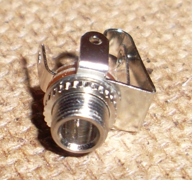

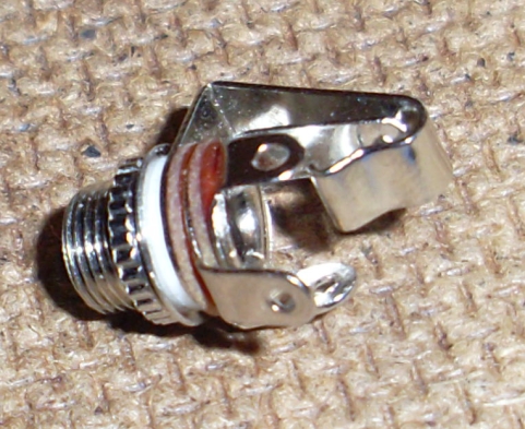

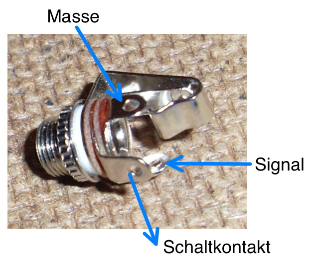

Es ist ein Monostecker. Außen ist Masse, dann kommt die Erkennung ob ein
Stecker vorhanden ist oder nicht und der eigentliche Kontakt zur
Steckerspitze -> Ein Kontakt wird geöffnet wenn du einen passenden
Stecker anschließt.
Audiosignal liegt auf dem langen Bügel, Masse davon auf dem Kontakt der
mit der gesamten Buchse verbunden ist. Der dritte Kontakt ist bei nicht
gestecktem Stecker mit dem langen Bügel verbunden und kann damit zur
Unterscheidung "gesteckt/nicht gesteckt" dienen bzw. das Audiosignal auf
einen definierten Wert legen. Wichtig sind also der Massekontakt und der
lange Bügel. Wenn du die Erkennung nicht nutzt, kannst du auch einen
Widerstand zwischen diesen und der Masse löten.

Da stimmt etwas nicht. Ich habe zwei Buchsen davon. Um sie zu testen
habe ich jeden äquivalenten Anschluß verbunden - Masse-Masse,
Signal-Signal, Kontakt-Kontakt und mit meinem Mikrofon und einem
Verbindungskabel zum Meßgerät verbunden. Spreche ich ins Mikro gibt es
kein Signal. Stecke ich das MikroKabel direkt in das Meßgerät ist das
Signal da. Das Verbindungskabel, das vorher zum Meßgerät führte
funktioniert problemlos. Irgendwas ist mit diesen Steckern.
Dazu sei gesagt, daß der Stecker des Mikrofons Stereo ist, aber auf
jedem Kanal das Gleiche ausgibt. Das Kabel zum Meßgerät ist auch Stereo.

Das sind übrigens keine Stecker, sondern Einbaubuchsen. Dein Mikrofon
legt den Ausgang an Tip und Ring, wenn du es also in die Monobuchse
einsteckst, wird der Ring (rechter Kanal) gegen Masse kurzgeschlossen,
weil in deinen Monobuchsen der Sleeve (also die Masse) so lang ist.
Du solltest dir für dein Mikrofon Stereoklinkenbuchsen besorgen. Für
Gitarrenkabel o.ä. sind diese Buchsen aber geeignet.
Stereo Klinkenstecker
---------------v---
Sleeve   Ring   Tip
Masse    R      L
Maledom schrieb:
> Kontakt-Kontakt
Und den lässt du erstmal frei - nicht anschliessen.
