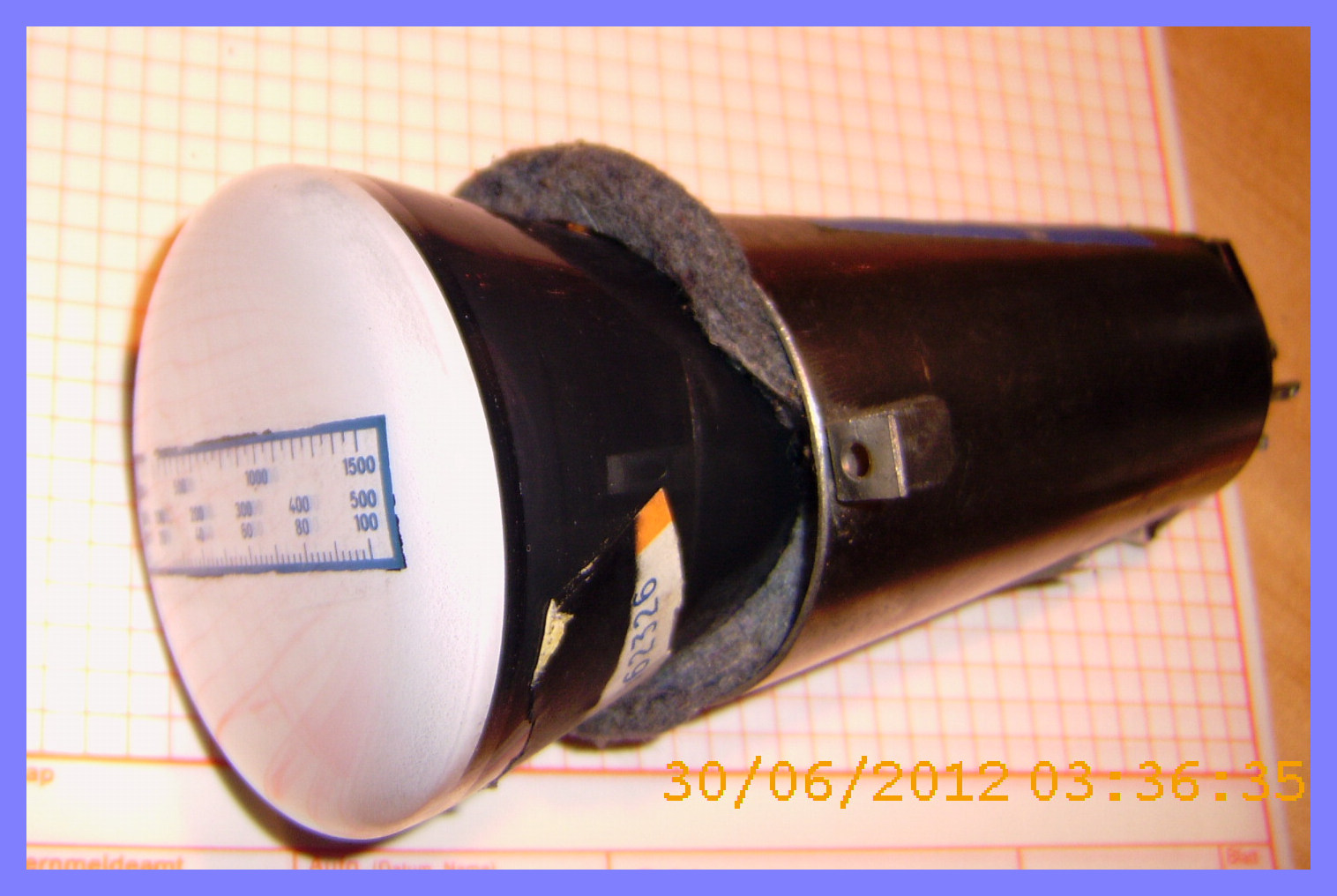

Hier habe ich eine seltsame Siemens DG 7-6 mit blauer linear-Skala.
Was könnte damit sinnvoll oder auch sinnfrei (aber nicht zu absurd)
aufgebaut werden? Bin f. jede Idee dankbar.
Die Messbereiche haben numerische Marker bei:
150-500-1000-1500
50-500-200-300-400-500
10-20-40-60-80-100
Wenn einem für diese Skala etwas einfällt, bitte mitteilen. (Aber auch
ohne Skala)
LG
OP

Hier fand ich die Daten:
http://www.pauls-roehren.de/roehren/elektronenstrahl/DG7-6/DG7-6.php
nur 800V an g3!
@rberres und  @helmuts
Japp, das Teil ist aus einem Postmessgerät und Reflektometer macht Sinn.
Aber wieso den Aufwand, vllt. Zeigerträgheit?
Die Skala geht leicht ab, mußte schon beim abstauben 8 geben. Vllt.
fällt mir noch eine witzige Verwendung ein. Konzentrationstester?
LG
(Firma: matzetronics)
Nee, Impulsreflektometer müssen ja den reflektierten Impuls zeigen, und
da ist ein trägheitsloses System das einzig sinnvolle. Ist wie eine Art
eindimensionales Radar. Es wird ein Nadelimpuls aufs Kabel gegeben und
zeitgleich wird der Leuchtfleck gestartet und über die Röhre gezogen.
Auf der vertikalen Achse sitzt der Empfangsimpuls. Sobald da die Nadel
wieder auftaucht gibts einen Buckel oder zumindest ein Häkchen oder so.
Nette kleine Röhre übrigens :-)
