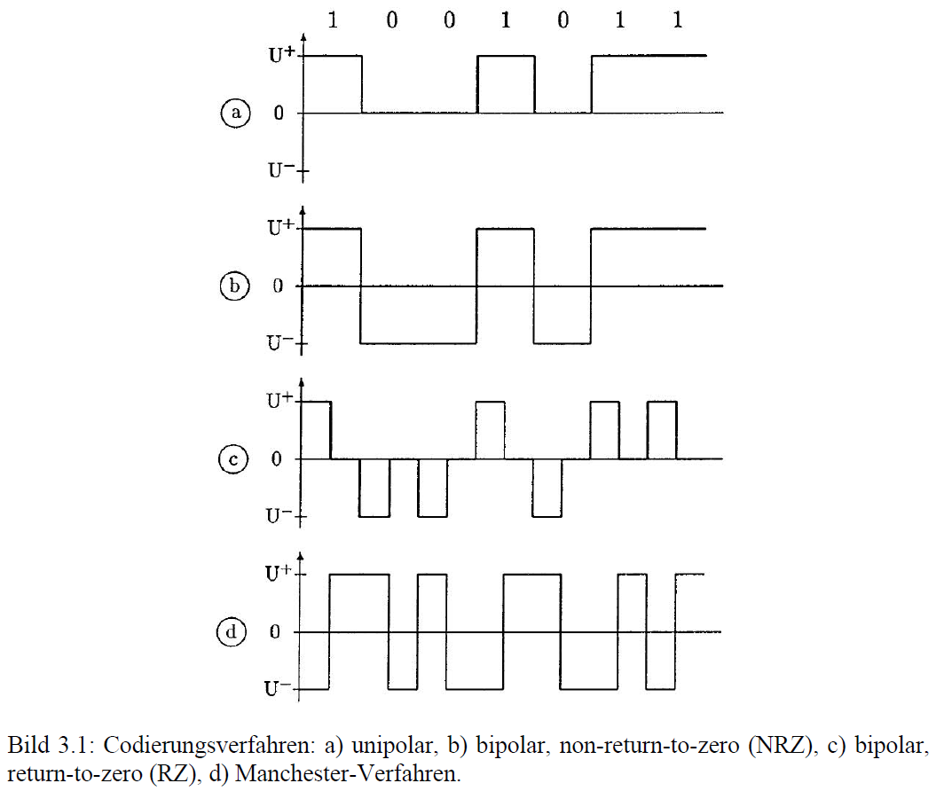

OP #2736317
hm gibt es denn eine alternative dazu?
ich kenne die in dem bild vorhandenen übertragungsstandarts aus dem
bereich feldbusübertragungsstandarts.
dort gibt es z.b. diese 4 verschiedenen übertragungsstandarts.
was nun mein gedanke ist:
das bedienelement ist schon vorhanden. es ist ein fußschalter eines
gitarrenamps. dieser "kommuniziert" über das klinkekabel mit dem amp.
nun habe ich den amp nichtmehr dabei sondern meine eigene 19" einheit.
in dem fußschalter ist ein microcontroller oder IC drin (steht IC
nebendran), welcher wohl die signale ausliest oder sendet. (ausliet für
die LEDs sendet für die schaltimpulse)
ein quarz ist auch auf der platine mit 4MHz.
ich möchte diese platine nun nicht dafür nutzen, da ich nichtw eiß auf
welcher basis dies kommuniziert.
ich möchte quasi  eine 7 segmentanzeige + 6 taster via 2 drähte
ansteuern. und dachte, dass das doch am besten über eine art
busverbindung funktioniert.

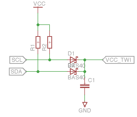

Gast #2736364
Klar geht das - allerdings  nur mit begrenzer Leistungsübertragung. Wie
viel das ist, hängt von den Pullups am I2C ab (die Spannung darf nicht
zu weit absacken) und von der Datenübertragung (Werte, Dauer, ...), da
während der Bus auf 0 gezogen wird, kein Strom fliessen kann. Geht
natürlich nur, wenn der Bus nicht galvanisch getrennt ist.
Wenn mehr Leistung benötigt wird, kann man, wie von Wolfgang schon
gesagt, das TWI-Signal auf eine Versorgungsleitung auf modulieren. Vom
Aufwand ist es dann aber sicher einfacher noch einen Draht mehr zu
legen.
