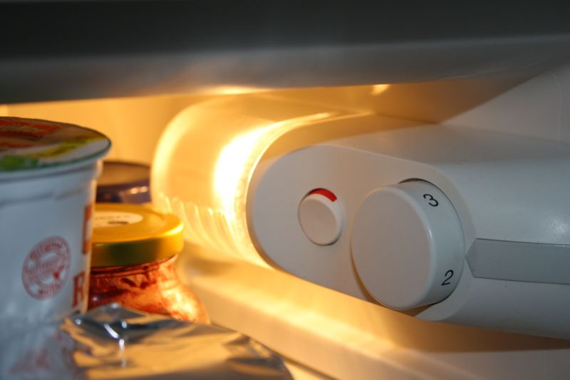

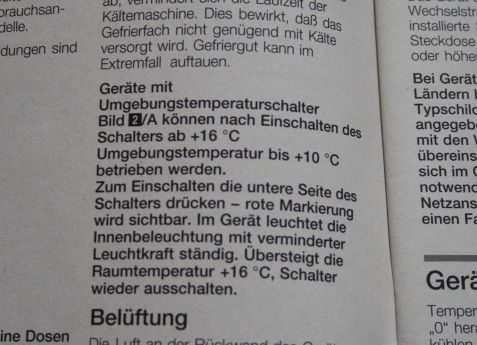

von Stefan H. (Firma: dm2sh) (stefan_helmert)
Beim Kühlschrank liegt es an der Dauerbetriebsfestigkeit:
"Kühlschränke der Klimaklasse SN haben daher häufig eine Heizung in Nähe
des Thermostates im Kühlraum von ca. 8 Watt. Manchmal wird einfach die
Glühlampe (üblich: 15 Watt) nicht ausgeschaltet, um die
Betriebstemperatur von der Klimaklasse N auf SN zu erweitern."
http://de.wikipedia.org/wiki/K%C3%BChlschrank

von Frank Q. (franki)
Martin L. schrieb:
> Frank Q. schrieb:
>> Danke Martin, das sind doch Argumente!
> So, jetzt noch die Frage warum es extra Kühlschranklampen gibt???
> nitraM
Soweit ich in Erfahrung bringen konnte, sind diese robuster gegenüber
mech. Schwingungen. Mag sein wegen der Schwingungen des Kompressors oder
der Schwingungen, die beim Schließen der Tür entstehen.
