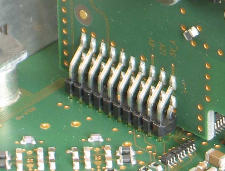

Vor ein paar Jahren hatte ich ähnliche Probleme, die sich durch den Aus-
und Wiedereinbau des FPGA-Boards (die senkrecht stehende Karte) beheben
ließen. Leider führte diese Maßnahme heute zu keinem Erfolg. Da das
Gerät längere Zeit unbenutzt herumstand, vermutete ich die Probleme im
Bereich der Steckverbinder; auch sahen die Lötverbindungen an den
SMD-Pfostenwannen nicht wirklich vertrauenerweckend aus (siehe erstes
Bild). Ich lötete diese also kurzerhand nach und bei der Gelegenheit
auch gleich alle weiteren SMD-Steckverbinder an den drei benachbarten
Karten.

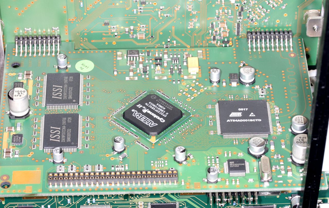

Außerdem fiel mir auf, dass die FPGA-Karte offensichtlich nicht richtig
in die Basis-Karte gesteckt werden konnte. Auf dem 2. Bild sieht man,
dass die Steckverbinder auf der rechten Seite nicht bündig mit dem
unteren Board abschließen. Ich demontierte also das Basisboard und bog
die Alu-Lasche, die im besagten Bild rechts oben zu sehen ist, leicht
nach oben (bzw. auf dem Bild nach vorne).
Nach dem Zusammenbau lief die Selbstkalibrierung fehlerfrei durch und
die angelegten Signale wurden korrekt angezeigt.

Auf der Leiterplatte gibt sich der Designer noch Mühe die (wohl LVDS-)
Signale paarig und impedanzkontrolliert zu führen, bis er sich dann bei
den Steckverbindern scheinbar sagt: Scheiß drauf! ...und auf die
erstbesten 2.54mm-Krücken, natürlich auch noch jene mit
unterschiedlichen langen Kontakten, zurückgreift.

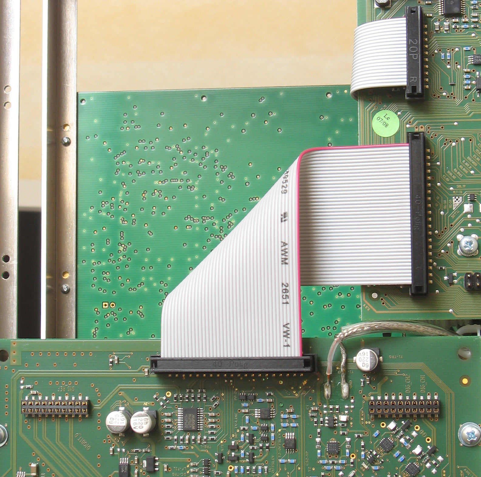

Hallo Volker,
danke für die Info und Bilder.
Ich habe alte Fotos kontrolliert, da ist der Stecker auch nicht ganz
eingesteckt. Zur Qualität der Lötverbindungen kann ich nichts sagen,
anbei ein Vergleichsbild. Leider ist die Qualität nicht so gut.
Ich habe das HM2008 mitte 2008 gekauft, bis jetzt gab es keine Probleme.
Peter

Spannungen die Probleme hervorgerufen haben. Die Lötstellen sahen
prinzipiell nicht so so schlecht aus, lediglich bei der hochpoligen
SMD-Pfostenwanne aus dem ersten Bild hatte ich den Eindruck, dass ein
paar Pins am Rand nicht sauber verlötet waren. Vermutlich ist das
maschinelle Löten dieses Bauteils auch nicht ganz trivial, da die
Lötpads zu einem nicht unerheblichen Teil vom Steckergehäuse
abgeschattet werden.
