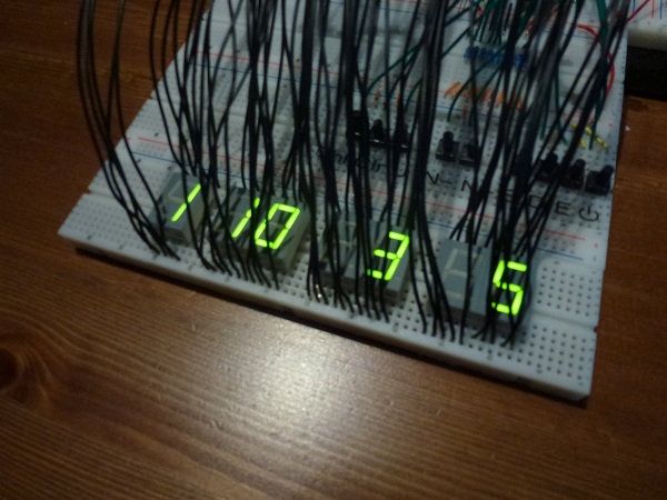

Guten Abend Profis,
ich habe mein erstes Elektronik-Projekt auf dem Breadboard zum laufen
gebracht mit einem Atmel AVR ATmega48.
Den Schaltplan hab ich mit Eagle erstellt (darauf fehlen allerdings noch
die Stützkondensatoren auf den 7 Schieberegistern (ich verwende die
74HC595N [1]), die ich mit jeweils 100 nF zwischen VCC und GND gesetzt
habe). Die 8 Outputpins jedes Schieberegisters sprechen die 8 LEDs einer
7-Segment-LED an (SA56-11QBWA-D [2].
Auch die Reset-Beschaltung des uC ist noch nicht drauf: ich verwende 4.7
nF zwischen RESET und GND, sowie 10 k zwischen RESET und VCC.
Beim Betätigen des Power-Tasters geht der AVR erfolgriech in den Schlaf
und mit demselben Taster kann ich ihn per Interrupt wieder aufwecken.
Bevor ich nun demnächst ans Platinen machen gehe (offensichtlich auch
das erste Mal, und ich gehe da durchaus mit einigem Respekt ran;
bestellt sind bei Reichelt der UB-Belichter 1 und das Ätzgerät 1, sowie
Platinen, Ätzmittel und Entwickler) möchte ich nun gerne eine Meinung
einholen, ob ich am Schaltplan etwas verbessern kann.
Wie gesagt, es läuft auf dem Breadboard ohne Probleme, aber ich sehe z.
B. im AVR-Tutorial zu den 7-Segment-Anzeigen, dass dort Transistoren
eingesetzt werden, die ich nicht verwende. Kann das zu einem Problem
führen?
Nun ja, ich weiss nicht genau was ich weiter erfragen soll, da ich mit
der Materie noch nicht sonderlich vertraut bin, obwohl ich viel dazu
gelesen habe. Auf Anregungungen freue ich mich daher sehr. Und als
Anfänger würde ich natürlich auch gerne wissen, warum ich etwas anders
machen sollte.
Besten Dank im voraus!

Die SA52-11 ist eine grüne 20mA Anzeige, mit 220 Ohm an 4.5V durch die 3
Batterien lässt du nur 10mA fliessen. Wenn dir das hhelligkeitsmässig
ausreicht...
Die Schaltung ist in Ordnung, PullUps an den tastern, Vorwiderstände vor
den LEDs, keine Überlastungen, AREF offen gelassen, da haben wir hier
schon schlimmeres gesehen. Die kannst du so ausfauen, aber wenn das eine
Uhr sein soll, würde ich mal über einen Quartz am AVR nachdenken.
Natürlich liesse sich so was mit steigender Erfahrung mit weniger
Bauteilen billiger aufbauen, aber du willst ja noch
Steigerungsmöglichkeiten haben.

OP #2737224
Guten Sonntagmorgen allerseits, und besten Dank für Eure motivierenden
Antworten.
@mawin:
> Wenn dir das hhelligkeitsmässig ausreicht...
Ja, ist eigentlich schon fast zu hell :)
> AREF offen gelassen
Ich brauche den ADC nicht in diesem Projekt (werde aber sehr bald damit
experimentieren) und liess AREF daher offen. Sollte ich ihn dennoch über
100 nF auf GND legen?
Gleich noch eine Frage: Was mache ich am sinnvollsten mit QH* vom
letzten Schieberegister? Einfach offen lassen, ja? Ich muss ja nichts
mehr weiterleiten über die 56 Bits hinaus.
> aber wenn das eine
Es ist keine Uhr, weder Geschwindigkeit noch Taktgenauigkeit sind ein
Kriterium. Es handelt sich nur um eine Zustandanzeige von 9
verschiedenen Speicherplätzen (eine 7-Segment-Anzeige) zu je 3
Datenwerten (drei zweistellige 7-Segment-Anzeigen), die über 8 Taster
manipuliert werden können (der 9. Taster lässt den AVR einschlafen/weckt
ihn wieder).
Multiplexing statt Schieberegister?
@Stefan:
> Ich würde allerdings niemals 7 Segment Anzeigen mit Batterien betreiben,
> wegen der hohen Stromaufnahme.
Ich habe mir darüber auch Gedanken gemacht. Das Gerät ist aber nur für
wöchentlich vielleicht 2 oder 3 Minuten im Betrieb. Durch den
Sleep-Modus in der restlichen Zeit erhoffe ich mir genügend Reserven für
eine längere Laufzeit. Im Breadboard reicht es im Sleepmodus auch dazu,
die Batterien zu wechseln.
> Insofern würde ich über die Sache mit der Netzfrequenz mal nachdenken.
Das hört sich interessant an, dazu suche ich mir doch gleich mehr
Lesefutter, danke. Aber erst schliesse ich dieses Projekt ab, der
nächste Schritt wird dann wohl das Platinen-Layout. Ich hoffe ich kriege
die 7 ICs und den uC auf eine 160x100 Karte.
#2737237
ja.
Was mir noch fehlt ist die ISP-Schnittstelle zum Programmieren des
Prozessors.
Die würde ich auf jeden Fall rein machen.
Die schon benutzten Ports kanns Du ja mit z.B. 1k Widerstände anbinden
(ISP - Schnittstelle direkt mit den Prozessor-Pins verbinden und dann
mit 1k Widerstände weg zuer restlichen Schaltung)
 Andreas
OP #2737243
@Marco
> Machst du du die Platine ein oder zweiseitig?
Ich komm da einseitig nie ohne Leiterbahnen-Überkreuzungen hin (?), also
zweiseitig. Hab mir beim Reichelt auch extra die Handpresse von Bungart
bestellt mitsamt Werkzeug und Nieten; eine Standbohrmaschine mit feinen
Bohrern hab ich (Proxxon TBM 20).
@ Andreas W.
>> Sollte ich ihn dennoch über 100 nF auf GND legen?
> ja.
Danke, werde ich also machen. Aber warum?
> Prozessors.
Ich weiss, doch ich befürchte sehr dass ich mit dem Platz nicht hinkomme
auf 160x100 mm in der vorgesehenen Box, die ersten Design-Versuche sehen
nicht gut aus :( Ich werd daher einen 28er-Sockel einbauen statt direkt
den uC und den halt nachher einsetzen, um mir spätere Änderungen
offenzuhalten.

Gast #2737311
> > AREF offen gelassen
Nein, nicht nötig, ich hab nur aufgelistet was du
auf Anhieb richtig gemacht hast (nicht mit VCC verbunden)
was andere Leute jahrelang nicht begreifen.
Du brauchst auch keine 100nF da dran, unnötig in deinem
Fall.
> Was du ggf. einsparen kannst: Die Pullups an den Schaltern.
> Die AVRs haben zuschaltbare Pullups intern.
Bis 50k und damit leicht störbar. Auch das hat er richtig
gemacht.
> > Prozessors.
> auf 160x100 mm
Trau dich, passt schon, auch mit ISP Stecker.
Nur halt mit doppelseitig durchkontaktierter und  damit professionell
und teuer gefertigte Platine.
Einseitig mit Drahtbrücken oder Lochraster wird schwer,
bei Lochraster kann man immerhin noch auf die Fädeltechnik ausweichen,
und die Vorwiderstände der Anzeigen wirken wie Drahtbrücken, d.h. man
könnte ihre Anschlüsse so lang lassen wie man sie braucht.
> > mit steigender Erfahrung mit weniger Bauteilen billiger aufbauen
Richtig. Und Stromquellen wie in CAT4016 statt Vorwiderstände.
Nächstes mal, mit steigender Erfahrung.
