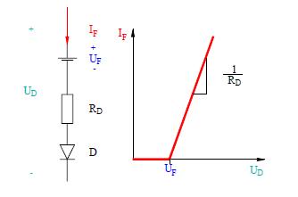

Nein, das V_T bzw. V_F (der Knick im I-U Diagramm) kann nicht die
Spannung in Flussrichtung sein, das kann einfach nicht sein.
Das würde keinen Sinn ergeben mit dem Ersatzschaltbild der Diode
bestehend aus einer idealen Spannungsquelle, einem Widerstand und der
idealen Diode.
Moderator #2737113
Helmut S. schrieb:
> Wo soll denn die "threshold voltage" deiner Meinung nach sein?
> Auch bei 0,3V fließt ein Strom durch die Silizium Diode.
Nicht nach diesem vereinfachten Diodenmodell:
  http://en.wikipedia.org/wiki/Diode_modelling#Diode_with_voltage_source_and_current-limiting_resistor
Innerhalb dieses Modells halte ich die Bezeichnung "Threshold Voltage"
durchaus für passend.
Nimmt man ein realistischeres Modell, bspw. die Shockley-Gleichung, dann
stimmt die Formel zur Berechnung der mittleren Leistung aus Iav und Irms
um die es hier geht, sowieso nicht mehr, weswegen sich auch die Frage
nach einer geeigneten Bezeichnung für Vt nicht mehr stellt.
Allerdings ist die obige Leistungsformel ohnehin etwas zweifelhaft. Da
sie von dem linearisierten Diodenmodell ausgeht, stimmt sie nur dann,
wenn der Strom nur geringfügig um den Arbeitspunkt, in dem linearisiert
wird, schwankt. Ist dies aber der Fall, ist Irms praktisch gleich Iav
(dem Strom im Arbeitspunkt), so dass man die Leistung auch gleich als
Produkt der Spannung und dem Strom im Arbeitspunkt hinschreiben kann.

im Anhang nun die versprochene Zeichnung. Ich habe eine Diode genommen
und einen konstanten Strom von 7A durchgejagt. Mit einem Multimeter
habe ich die Spannung U zwischen Anode und Kathode gemessen. Das
Multimeter zeigt 1.2V an.
Rechts daneben im Bild seht ihr das vereinfachte Modell der Diode. Ich
habe angenommen, dass die gemessene Spannung
 sei, die zu dem Strom
 gehört.
Entsprechend habe ich die vorhandene Verlustleistung der Diode zu
7A*1.2V=8.4W bestimmt.
Dann habe ich ins Datenblatt der Diode geschaut und eine Angabe zu
"Forward voltage" gefunden, die bei einem Strom "I_F=16A" 1.5V beträgt.
Und genau dann bin ich durcheinander geraten, weil ich den Begriff
Forward Voltage als die "Knickspannung"
 gelernt habe. Siehe meinen gestrigen Beitrag von 23:20Uhr. Das
entsprechende Bild aus unserem Skript ist ebenfalls als "Modell.jpeg"
beigefügt.
Falls ihr euch das Datenblatt selber anschauen wollt, hier ist es:
http://www.infineon.com/dgdl/IDH16S60C+rev.2.0.pdf?folderId=db3a30431d8a6b3c011dbeca72db281a&fileId=db3a3043284aacd80128b08bbbbc5635
Scheinbar gehen die Definitionen zwischen Infineon und meinem Professor
auseinander, denn mein Professor verwendet Forward Voltage als die
Knickspannung während Infineon als Forward Voltage die Spannung zwischen
Anode und Kathode bezeichnet.
Daraus kann man konkludieren, dass in der Formel
U_F DEFINITIV nicht die Vorwärtsspannung sein kann im Sinne von
Spannung zwischen Anode und Kathode bei I_F.
Das geht deshalb nicht, weil U_F in obiger Gleichung die Knickspannung
ist, bei der die Tangente an der I-U Kennlinie die x-Achse schneidet.
Und wie man sieht, ist diese Knickspannung geringer als die tatsächlich
vorhandene Spannung bei I_F.
Genau das hat mich durcheinander gebracht.

> Und genau dann bin ich durcheinander geraten, weil ich den _Begriff_
> Forward Voltage als die "Knickspannung" U_x gelernt habe.
Typischer Fall von schlampiger Begriffsdefinition. Man kann die
Knickspannung im vereinfachten Diodenmodell natürlich Forward Voltage
nennen. Es ist allerdings allgemein üblich, die an der Diode meßbare
Spannung als Forward Voltage (aka Flußspannung) zu bezeichnen. Und
diese Spannung ist logischerweise um I_f * R_on höher als die
Knickspannung und somit vom fließenden Strom abhängig. [1]
Die Knickspannung selber wird man niemals an einer Diode messen (denn
bei I=0 gibts auch keine Spannung zu messen; außerdem definiert I=0
keinen Punkt auf der vereinfachten Kennlinie, sondern gehört zu allen
Spannungen <= U_x). Wenn man die Knickspannung messen will, dann geht
das nur indirekt. Z.B. kann man die Flußspannung bei zwei Strömen messen
und dann schauen wo die Gerade durch die beiden Punkte die X-Achse
schneidet.
Nichts desto Trotz sollte man sich vor Augen halten, daß dieses
Diodenmodell nur eine sehr grobe Annäherung an die Realität ist. Wenn
man (etwa in einer Prüfung) die Shockley-Gleichung erwähnt, dann ist
das sicher nur vorteilhaft ;)
[1] Wenn dein Professor darauf besteht, die Knickspannung als Forward
Voltage zu bezeichnen, dann frag ihn, wie er dann die über dem
Bauelement Diode in einem realen Betriebszustand (also I>0) abfallende
Spannung nennen will. Es kann halt nur eine von beiden Forward Voltage
heißen.
