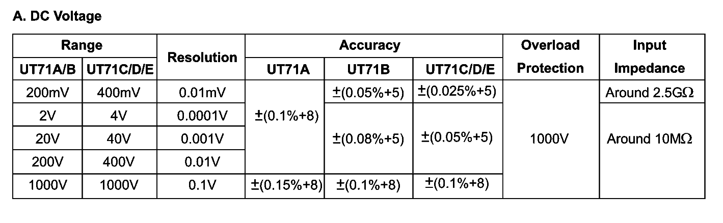

Ich finde das Fluke 17B für die gebotenen Leistungs- und Genauigkeitsparameter einfach zu teuer. Da sind ja selbst die Urväter wie 8020A besser. Unitrend würde ich nach einem Blick ins Innere nicht zum Neupreis kaufen wollen. Eigentlich überhaupt nicht... :-) Zur 20000er Anzeige bei 200mV: Die letzte Stelle zeigt Schritte von 10µV. Die vorletzte Stelle zeigt Schritte von 100µV. Genauigkeit +/-0,05% + 5LSB sind +/-150µV M.a.W. Schon im genauesten aller Messbereiche ist die letzte Stelle komplett für den Eimer.

Hallo A. K., kleine Hinweis zur Fehlerberechnung. Spezifikation für die UT71 Serie, also UT71B auch sind wie folgt Detailed Accuracy Specifications Accuracy: ([% of reading] + [number of least significant digits), Operating temperature: 18”C~28”C Relative humidity: 75%RH Also siehe Anhang, beim Uni-T UT71B 0,05% vom Messwert + 5LSB (max.) Rechnen Sie nach. siehe auch: Fehlerberechnung beim Tonghui TH1941 http://www.pinsonne-elektronik.de/pi9/pd73.html mfG www.pinsonne-elektronik.de
