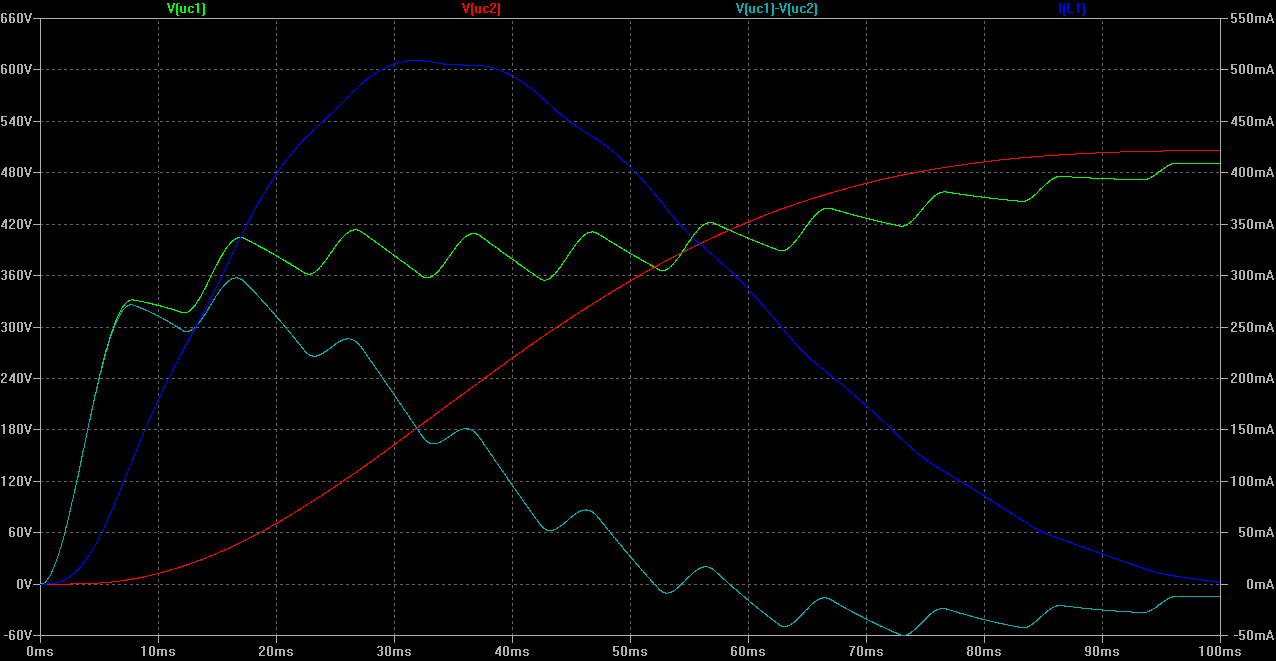

Einen externen Kurzschluss braucht man evtl. gar nicht: Wenn der C2 aus
dem pi-Filter leer ist, der Trafo eingeschaltet wird, wird C1 relativ
schnell geladen (nur abhängig vom Trafo-Innenwiderstand).
C2 ist noch völlig entladen, es fällt die gesamte Spannung an der
Induktivität ab. Ob sie das isolationsmäig überlebt, wäre eine Frage.
Außerdem fließt ein ganz kräftiger Strom.
Habs mal spasshalber simuliert:
Bei RiTrafo=500 Ohm kommt Deine Drossel ganz mächtig ins Schwitzen.
LG Jörg
