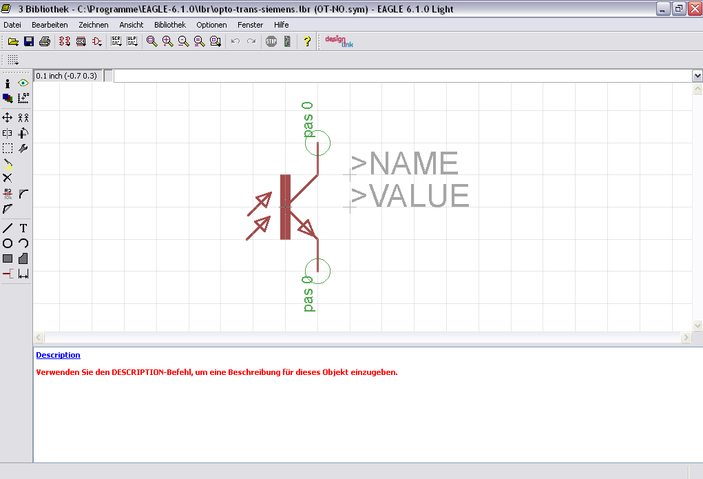

Welches Bauteil soll erstellt werden:
NPN-Phototransistor (SFH309)
Ein fertiges brauchbares Symbol beinhaltet das Bauteil BPX81 aus der
Library: "Opto-trans-siemens"
Ein fertiges Package hat die LED3MM in der Library: "led\LED"

2.)Bauteil BPX öffnen, per INFO nachschuen, wie das Symbol heißt ->
OT-NO
3.)Eigenes Symbol SFH309 erstellen.
3.)Das Symbol OT-NO öffnen mit COPY + GROUP + rechter Mausklick "Copy
Group" das Symbol kopieren
4.)Das Symbol im Symbol "SFH309" einfügen (PASTE) und speichern.

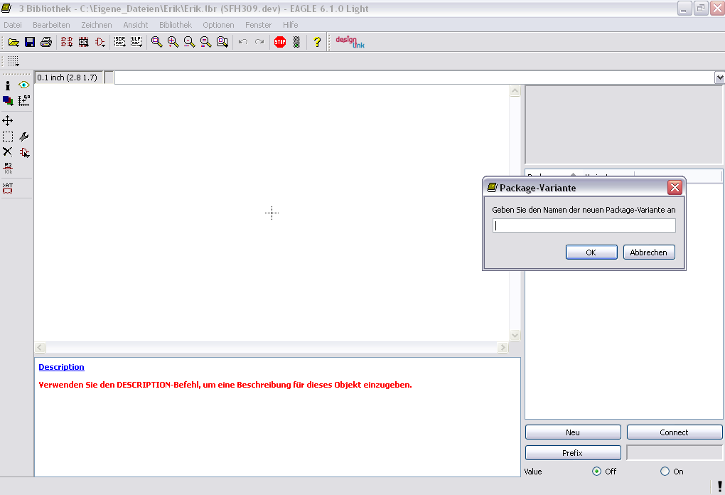

6.)Neues Device erstellen "SFH309"
7.)Mit ADD das Symbol "SFH309" einfügen.
8.)Mit Button "Neu" das Package "SFH309" auswählen.
9.)Mit Button "Connect" die Kathode und den Colletor verbinden + Anode
mit Emitter
10.)Präfix "T" für Transistor setzten und mit NAME ">NAME" vergeben.

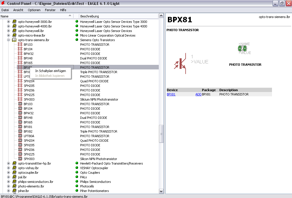

1. Gewünschte Zielbibliothek (also deine eigene) öffnen,
2. Irgendwo im Bibliotheksbaum des Hauptfensters ein Package markieren,
Rechtsklick -> in Bibliothek kopieren
3. Das Package in dein Device einbauen.

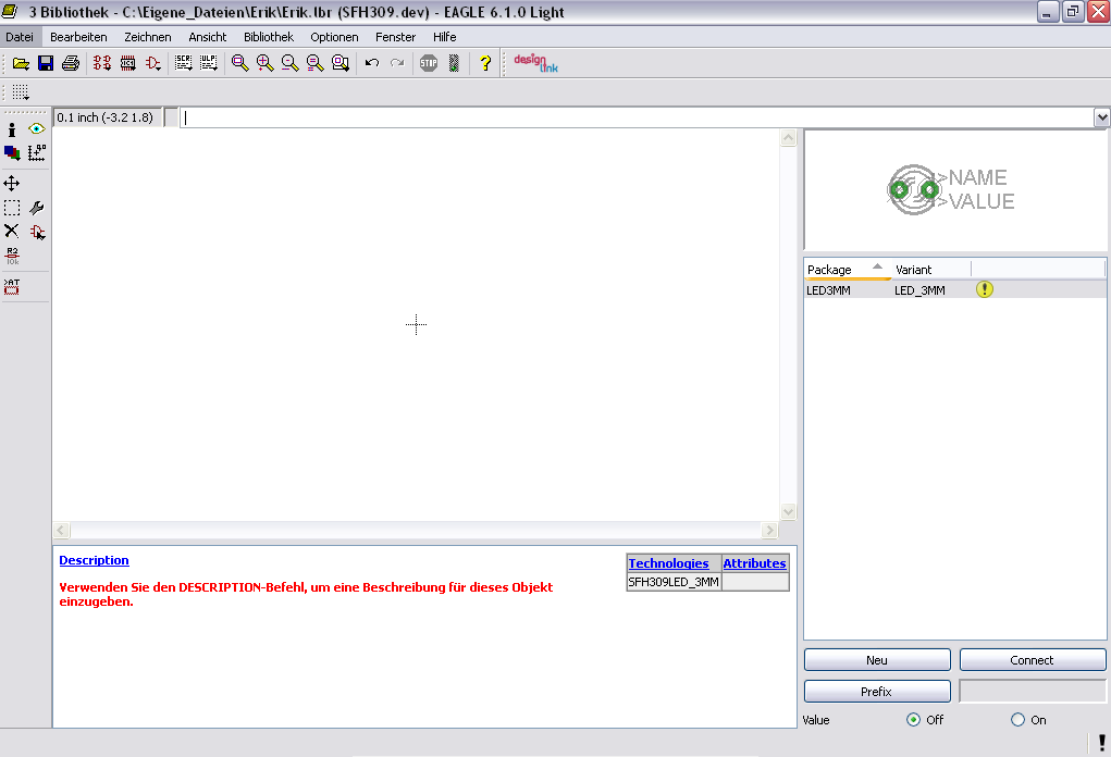

OP #2737459
Kevin K. schrieb:
> Das Package kannst du im Device-Fenster auch per Drag & Drop aus dem
> Control panel reinziehen, es wird dann automatisch in die Bibliothek
> eingefügt und du wirst aufgefordert, das Prefix für dieses Package
> einzugeben.
Danke, dadurch wirds schon mal einfacher.
Jedoch muß ich vorher das Device BPX81 in meine Bibliothek kopieren, nur
um das Symbol klauen zu können.
Das Device samt Package brauch ich aber gar nicht im meiner Bibliothek.
Gibts da einen anderen Weg, um mir das Symbol zu klauen, ohne daß ich
mir unötig den BPX in meine Bibliothek hole, denn jetzt
muß ich Symbol, Package und Device einzeln mit dem Befehl REMOVE aus
meiner Bibliothek entfernen. (jedenfalls kenne ich bisher nur den Weg)

Wenn ich das gewünschte Package einfach per Drag&Drop in das Device
"SFH309" reinziehen, hab ich es nicht unnötigerweise separat in meiner
Bibliothek, oder sehe ich das was falsch?

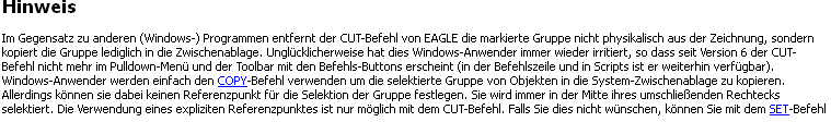

Sven P. schrieb:
> 2. 'GROUP ALL; CUT' ausführen,
Den Befehl "CUT" gits nicht als Button, oder? L.t. Hilfe dient dieser
zum Kopieren in die Zwischenablage. Ich dachte mehrere Befehle in der
Kommandozeile können einfach per Leerzeichen hintereinander geschreiben
werden und müssen nicht per Strichpunkt getrennt werden?
GROUP ALL + CUT macht das selbe wie ich oben mit COPY?

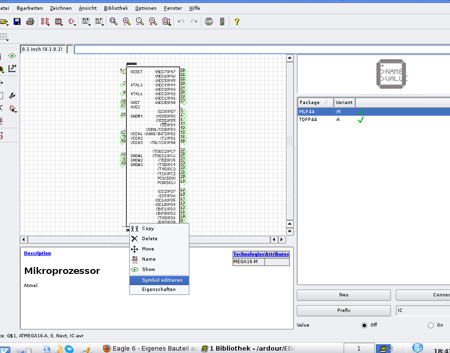

Wenn du ein Device gefunden hast, welches ein brauchbares Symbol
enthält, kannst du es auch öffnen und dann Rechtsklick -> 'Symbol
editieren'.
Doch, ist die Schere.
Du musst die trennen. Es gibt ja auch Befehle, die als Parameter etwa
Signalnamen benötigen. Da würde es ohne Strichpunkt unweigerlich zu
Verwechselungen kommen.
Was anderes: Ist dir der Zusammenhang zwischen Symbol, Package und
Device ganz klar? Ist auf den ersten Blick vielleicht nicht sofort
ersichtlich.
Nein, COPY dupliziert sofort, CUT+PASTE geht über die Zwischenablage.
COPY ist, wenn du zum Beispiel zehn gleiche Widerstände brauchst. Du
fügst einen ein und änderst seine Parameter (Ausrichtung, Gespiegelt,
Wert, ...) und kannst dann mit COPY direkt Kopien anfertigen.

Entweder hab ich was mit meinen Augen, aber ne Schere gibts in Eagle 6
nicht. Siehe Scrennshot: "keine Schere"

Ich habe die Variante mit "GROUP ALL CUT" probiert, mit ";" und ohne.
Beides funktioniert nicht, nur "meine" Variante mit COPY + GROUP +
RK+Copy Gruppe funktioniert, warum, weiß ich nicht.
UPDATE: Der CUT-Befehl funktioniert nur nicht mehr, wenn ich vorher mit
meiner COPY-Variante gearbeitet habe!

Ja, aber nur das Bild des Symbols, nicht aber den Namen, welchen ich
aber brauche, um das Symbol überhaupt finden, öffnen und kopieren zu
könenn.
> editieren'.
Wo gibts so ein Kontextmenü? Im Kontrolpanel nicht -> Sceenshot:
"Symbol_editieren"
Auch im Bibliothekseditor gibts so etwas nicht.

Doch das geht.
Siehe Beitrag von Kevin K.
Du ziehst das Package von Bibliothek A einfach per Drag&Drop in das
Device deiner Bibliothek B, ohne Umwege und benennst es.
Siehe Screenshots: Package per Drag_N_Drop in Device einfügen 01+02
Gruß Rick

Gast #2737903
Tatsächlich. Das könnte daran liegen, dass bei Version 6 die
Zwischenablage auf das Windows-typische Frickel umgestellt wurde, oder?
Habe die 6er-Version bisher gemieden.
> So stehts zumindest in der Hilfe.
Joa, anscheinen wurde das tatsächlich geändert. Na hoffentlich kann mans
abschalten, so wie der Käse mit dem Kontextmenü auf der linken
Maustaste. Das sind so Dinge, die ich an Eagle eigentlich toll finde und
bei denen es mich ganz fürchterlich stört, dass es Zug um Zug an
Klickibunti angepasst wird.
Das Kontextmenü kam früher (bzw. mit entsprechender Einstellung auch
heute) mit Strg+Linke, neuerdings kommt es mit der Linken allein. Das
braucht kein Mensch und stört nur den Arbeitsfluss :-(
> könenn. [...]
Siehe Anhang.

> Doch das geht.
Ne, geht nicht. Auch damit kopierst du schlicht und einfach das Package
in die Bibliothek. Es wird dann nur automatisch als Variante dazugefügt.
>> könenn. [...]
> Siehe Anhang.
ThanX, das macht es nochmal ein wenig einfacher.
Danke für Deine ausführliche Hilfe!
