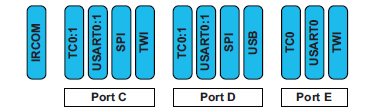

Hey,
ist es möglich UART(Pin2 & Pin3), TWI(Pin0 & Pin1) und SPI (Pin4, Pin5,
Pin6 & Pin7) eines ports zeitgleich zu nutzen?
Oder Fällt TWI aus da UART Pin1 für XCK nutzt?
Hier noch das Datenblatt mit der Tabelle auf Seite 52:
http://www.atmel.com/Images/doc8067.pdf
Gruß Daniel
Gast #2738200
"The clock generator includes a fractional baud rate generator [...]
generate a wide range of USART baud rates from any system clock
frequencies. [...] It also supports external clock input in synchronous
slave operation."
Quelle: ATxmega128A1U ATxmega64A1U Datasheet, S.46
http://www.atmel.com/Images/doc8385.pdf
Bei USART ist XCKn wohl optional.

ich habe ein ähnliches Problem.
Der zweite Eintrag hilft mir schon weiter.
> nur wenn du den USART als Spi konfigurierst, dann kommt XCK zum tragen.
> Dann fällt natürlich TWI weg.
Aber wie meinst du das genau mit den USART als SPI konfigurieren?
Ich möchte den USART1(z.b. PD[6:7]) für SPI PD[4:7] verwenden, während
ich den USART0 für eine RS232-Schnittstelle auf PD[2:3] habe.
Dann wäre auf PD[1] der XCK-Pin, welchen ich aber für TWI/I²C bräuchte.
Wäre es dann nach dieser Situation möglich alle(TWI,RS232,SPI) auf Port
D zu legen?
Gruß fabi
#3813365
TWI funktioniert nur auf folgenden Pin's (siehe Anlage)
PE0/PE1(SDA/SCL) und PC0/PC1(SDA/SCL)
Alle übrigen USART können mit dem XCK-PIN  eine SPI Funktion bilden.
Aber keine TWI Funktion.
> D zu legen?
Nein
Dann musst du einen ATXMEGA verwenden der PORTC oder PORTE hat
Gruß G.G.
