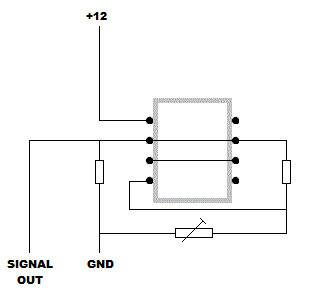

Hallo liebe Gemeinde,
eines gleich vorweg - ich weiß das ganze hat etwas von Glaskugel lesen.
Trotzdem versuch ich es einfach mal, vielleicht kommt das ganze ja
jemandem bekannt vor.
Es handelt sich bei dieser Schaltung um eine Art von Verstärker oder
Auswerteschaltung welche (wie auch immer) die Stellung eines 5K / 60mm
Schiebepotis erfasst und zur weiteren Auswertung an eine Elektronikbox
sendet (Signal Out).
Leider ist das 8 polige IC abgeraucht und nicht mehr zu
identifizieren...
Hat jemand eine Idee was das sein könnte?
Vielen Dank schonmal im vorraus.

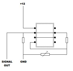

Gast #2738303
Ja ganz sicher... hab mich auch schon gewundert was das soll.
Es könnte sein (glaub aber eigentlich eher nicht) das PIN2 und PIN3 noch
miteinander verbunden sind das lässt sich nicht mehr genau erkennen.
Foto kann ich mal versuchen zu machen wird aber wohl nicht viel bringen
- die Platine ist winzig (smd und es ist ja auch wirklich nicht viel
drauf)

Gast #2738413
Hallo Tuzla,
ist wirklich Glaskugellesen! Noch dazu da Du weder schreibst ob von
oben/unten gesehen noch eine Orientierung (Pin1) angibst.
Von der Beschaltung (R, Potis) und der Funktion (Auswertung eines
Widerstandes wahrscheinlich über Pulslänge) würde ich wie zimer auf
einen NE/SA555 tippen. Sieh Dir bitte das Datenblatt bei TI oder NXP an.
Vielleicht passt das ja dazu. Da sind auch Applikationen mit drinnen die
Dir helfen können.
