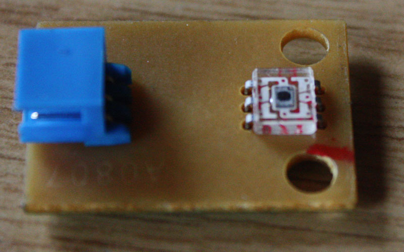

ich hab hier einen IC aus einem Laser drucker. Die Funktion dort ist
ganz klar den Laser zu erkennen und die Umdrehungen des Umlenkspiegels
zu berechnen, bzw den "start" Punkt des Lasers zu bestimmen.
Ich will jetzt ein wenig basteln und diesen Sensor weiter verwenden,
allerdings finde ich kein Datenblatt. Der IC selber ist komplett
durchsichtig, auf der Rückseite steht lediglich 071 79.
Bilder sind im Anhang (ausgelötet und auf der kleinen Platine)
Ich möchte auch nicht einfach 5V draufgeben und schauen was passiert, da
ich den Sensor noch brauch ;)
Danke schonmal für die hilfe!

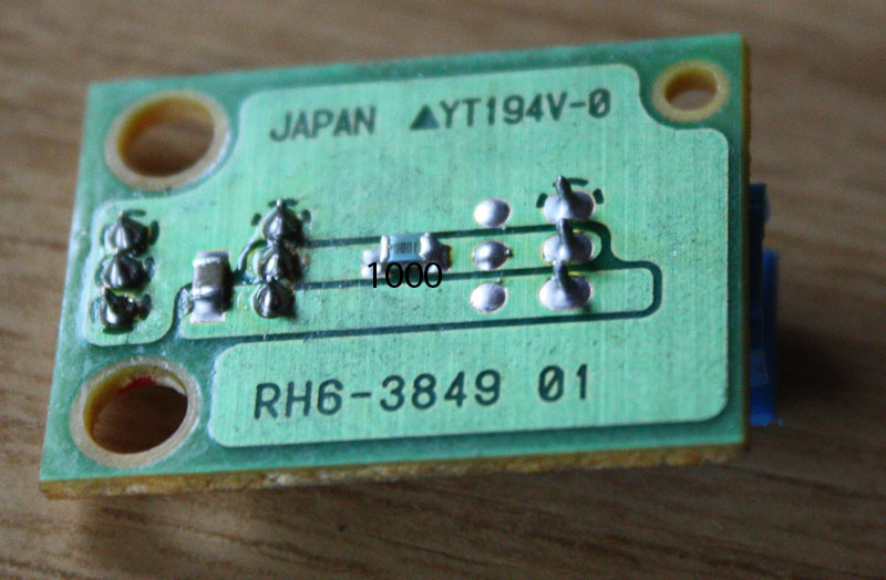

2. Die Beschaltung mit nur 3 Pins zum Drucker hin laesst nicht viele
Moeglichkeiten. Also Platine in Drucker einbauen Spannungen messen und
mit dem Schaltplan der Platine herausbekommen, was da wie ablaeuft.

(Firma: Spezialeinheit) #2739233
Ich Tipp mal:
Gnd ist halt Gnd
der Pin der an den kleinen C geht ist vermutlich Vcc oder halt auch +
genannt
der Pin am R ist der Ausgang
einfach eine Spannung (ca 3...5V) mit Vorwiderstand an + und messen was
am Ausgang bei Lichteinfall passiert

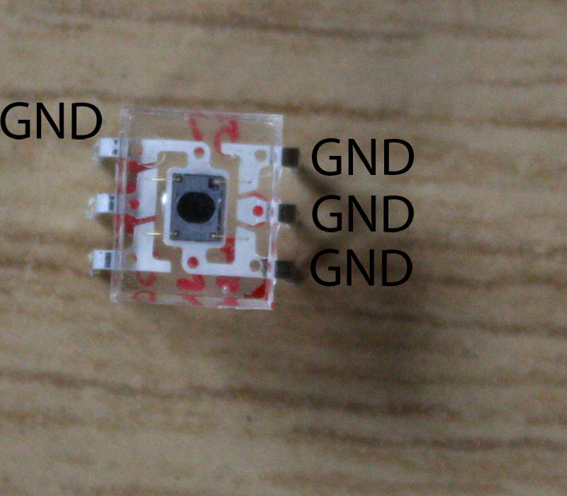

Gast #2739257
Das ist mehr als eine Photodiode.
Da der Laser sehr genau erfasst werden muß,
werden es 2 Photodioden knapp nebenaindern sein,
und eine Auswertelektronik, die einen Impuls genau
dann beginnt, wenn der Laser die eine Diode verlässt
und die andere gleichstark trifft.
Hersteller ist mir aber unbekammt, bruacht man wohl
aoch nicht bei so einer einfachen Beschaltung mit
plus, Masse und Impuls.
#2739915
Das wird wohl eine Zwei- oder Vier-Quadranten Fotodiode sein. Funktion
ähnlich wie 'MaWin (Gast)' schon schrieb. Wahrscheinlich sind die
relevanten Elemente als Spannungsteiler geschaltet und wenn der
LASER-Punkt wegläuft verschiebt sich dementsprechend auch die Spannung,
worauf man dann ja recht einfach reagieren kann.
Zwei-Quadranten-Fotodioden sind mit selbst unbekannt -
Vier-Quadranten-Fotodioden kenne ich zur Genüge, da es von den
herausgeführten Anschlüssen her auch eine solche sein könnte, und man
diese auch für die eindimensionale Überwachung nutzen kann, würde ich
sogar mal darauf tippen, dass es eine Vier-Quadranten-Fotodiode ist.
Unter diesem namen findest Du auch typische Schaltungen, kommt oft zum
Einsatz um die exakte Position eines LASER-Strahls zu
überwachen/nachzuregeln.
