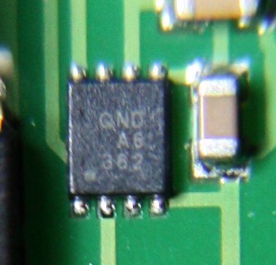

welches Bauteil kann es sein?
Es ist der Controller in einem LiIo Akku, dabei sind noch 2 Mosfets
welche von diesem Chip angesteuert werden.
Er ist 1,8mm x 2,2mm groß.
Es steht
QND
A6
362
darauf, oben auf dem D ist ein wagrechter Strich.
viele Grüße
Klaus

Es sind nur noch analoge Bauteile da, die Mosfets und ein paar
Widerstände, abblock Kondensatoren.
Die Schaltung verhindert ein Überladen der Zellen bei 4,2V.

Dann ist es was in der Art hier:
http://www.ti.com/product/bq29200
Allerdings halt irgendein anderer Hersteller, nicht Benchmarq/TI.
Vom Gefühl her auch nicht Maxim, die Schrift sieht eher nach
einem asiatischen Hersteller aus.
Das Prinzip bei derartigen Teilen ist aber überall so einigermaßen
gleich.  (Außer dass beim bq29200 halt selbst die Schalter schon
eingebaut sind, bei dir sind sie außerhalb.)

Ah, danke, das ist schonmal ein guter Tipp. Ich hatte schon fast
befürchtet das es ein Spezialteil / Sonderanfertigung oder Controller
ist, dann gibt es schon sochle Bauteile.
