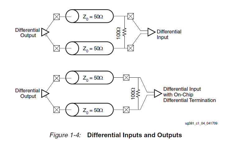

Ich hätte noch eine Frage zu den differentiellen Eingängen bei Xilinx:
Soweit ich sehe, müssen die Abschlusswiderstände selbst instanziert
werden. Gibt es da Alternativen?
Bzw, ab wann kann man die weglassen?
Gast #2756888
> werden.
Wo werden die Widerstände instanziiert? Im HDL-Code oder Im UCF?
Wenn man externe Widerstände dran hat.
Schau mal in den SelectIO User Guide (UG381).
Duke
OP (Firma: Projektleiter Medizinsoftware) #2757216
Externe Widerstände habe ich keine, daher mache ich es im UCF:
NET  "adc_in_p(4)"   LOC = "D5" | IOSTANDARD = LVDS_25 | DIFF_TERM = TRUE;
u.s.w
