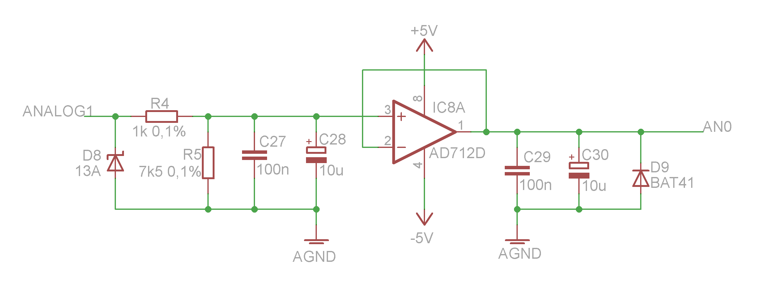

Op-Schaltung
>also wofür sind die einzelnen Bauteile in der Achaltung
Also C29 und C30 sorgen evtl. dafür das der OP schwingt.
Von welchem Depp kommt der Schaltplan?
Na dann schaun wir mal...
Für Positive Eingangswerte:
Der Eingang wird auf 7,5/(1+7,5) heruntergeteilt und mit der Verstärkung
1 wieder ausgegeben. Also ein Impedanzwandler der etwa 88% des
Eingangswertes ausgibt. Die Cs stabilisieren die Ein und
Ausgangsspannungen und das andere sind Schutzdioden.
Eingangswerte kleiner -0,2V oder -0,7V:
Da wird die Signalquelle gegen Masse (bzw. -0,7V) kurzgeschlossen !
Leider keine Aussage möglich da Diodentypen nicht genauer beschriftet
sind.
Der Ausgang kann aber nie kleiner -0,2V werden, weil die Bat41 eine
Schottky-Diode ist.
Eigentlich sollte vor dem Eingang nochmal ein Widerstand sein um nicht
über die erste Diode einen Kurzschluss zu verursachen....
D8 ist eine Z-Diode, arbeitet als Spannungsbegrenzer.
R4/R5 teilen auf 7,5/8,5 runter.
Da der OP NICHTinvertierend arbeitet verstärkt er mit Faktor 2.
Die Kondesatoren am Eingang sollen das Ganze träge machen, speziell C28
(ELKO?).
If C28==ELKO then: C29 kompensiert dei Insuktivität des Elko.
Ausgangsseitig halte ich die Kondensatoren für "eigenartig".
Die Diode D9 ist ein Verpolungsschutz.
Soll das eine Regelstrecke sein?
Wo kommt das her?
Quatsch, der OPV verstärkt mit Faktor 1, die Schaltung wegen der Teilung
R4/R5 etwas weniger. Aber egal, die schwingt wahrscheinlich.
R4/R5 bilden einen Spannungsteiler auf 7,5/8,5. Zusammen mit C28 bilden
sie einen Tiefpass, die Grenzfrequenz darfst du selbst errechnen.
Der OP ist als Spannungfolger geschaltet.
D9 macht auch nicht richtig Sinn da durch D8 keine negative Spannung am
Eingang ist, oder ich übersehe hier noch was.
Die Aussagen von Holger und Arno stimmen, die große Ausgangskapazität
sind Gift für den OP und machen keinen Sinn.
Insofern ist anzunehmen, daß die Schaltung von jemandem stammt der nicht
so erfahren in Op Schaltungen ist.
