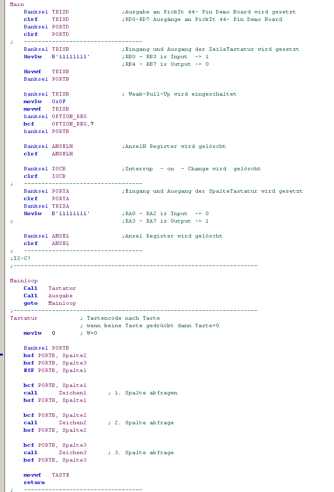

Also im Datenblatt steht:
The weak pull-up is automatically turned off when the port
pin is configured as an output.
Die PullUp können also nur aktiviert werden wenn die/der PortB-Pin(s=
als Eingang konfiguriert ist.
Also mit
banksel TRISB
movlw   0x0F
movwf   TRISB
banksel OPTION_REG
bcf     OPTION_REG,7
banksel PORTB        ;zurüch zu bank 0
müsste doch das Umschalten auf die pullUps an den Inputs funktionieren.

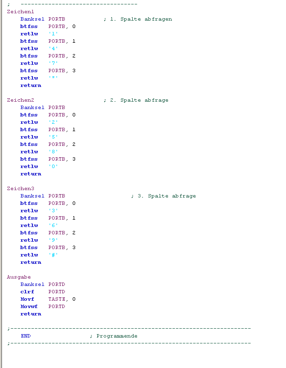

Bei Zeile 7 kann etwas nicht stimmen, du lädst 0xFF rein willst aber nur
4 Pins als Eingang setzen (laut Kommentar), du setzt hier aber alle Pins
als Eingang, wobei diese sowieso schon als Eingang gesetzt sind (war
zumindestens beim 16F84 so). Das gleiche machst du später noch einmal.

Also es sieht zu Anfang schon etwas wirr aus...
Zuerst gehst du zur bank 1 und machst alle PORTD als Ausgang. Dann gehst
du zu Bank0 und setzt die Ausgänge auf 0. Dann gehst du wieder zu Bank 1
und machst alle PORTB auf Eingang, wechselst wieder zu bank0 und danach
gleich wieder zurück auf bank1, überschreibst das vorher gesetzte TRISB
register. Dann "wechselst" du zu Bank1, wo du aber schon bist. Schaltest
die Pullups ein, wechselst zu Bank0, gleich danach zu Bank3, Bank1,
Bank0, Bank1 (hier schreibst du 0xFF ins W-Register aber machst danach
nichts mit), Bank3...
Wieso nicht so:
Banksel TRISB      // Bank1
movlw 0xFF
movwf TRISA        // Ich denke so sollte das sein,
                      wobei dann dein Kommentar nicht stimmt
movlw 0x0F
movwf TRISB
clrf TRISD
bcf OPTION_REG, 7
clrf IOCB
Banksel ANSEL      // Bank3
clrf ANSEL
clrf ANSELH
Banksel PORTB
clrf PORTA         // Bringt bei Eingängen nicht viel
clrf PORTB
clrf PORTD
Später kannst du das ganze "banksel PORTB" und "banksel PORTD" auch
weglassen, weil das alles in der gleichen Bank ist...

1. Ist der Code wieder als Bild(er). Es gibt hier doch die ASM oder
CODE-Formatierung.
2. PortA ist so wie es da steht als Output und nicht Input, wie in den
Kommentaren steht. Ist aber auch egal, da du es eh nicht benutzt.
3. Machst du immernoch viel unnützes Bankgewechsel.
4. In den Kommentaren steht, dass wenn keine Taste gedrückt wurde, Taste
= 0 sein soll. Was soll denn in Taste sein, wenn die 0 gedrückt wurde?
Ich hätte eher gesagt, wenn 0 dann 0, 1 dann 1, ... 9 dann 9, * dann 10,
# dann 11, keine Taste dann 255 bzw. 0xFF. So kann man dann auch gleich
einfach mit einem btfss/btfsc das Bit 2^4 auswerten. Wenn es gesetzt
ist, wurde keine Taste gedrückt.
5. Ganz oben weist du Spalte 1 0x20 zu. Weiter unten steht dann "bsf
PORTB, Spalte1". Wie soll das gehen? Nach dem Komma kann nur eine Zahl
von 0 bis 7 stehen, 0x20 ist aber 32.

Ich hätte das so gemacht:
- TrisB ist 0011 1000:
PORTB.0-2 ist Ausgang, das sind die 3 Zeilen. PORTB3-5 ist Eingang, wo
die Spalten via DropDown-Widerstände angeschlossen sind.
- PORTB auf 0:
So sind erstmal alle Zeilen auf Low.
- Sprungmarke für die Schleife
- 0xFF ins W-Register
Das ist der Standardwert, sprich keine Taste wurde gedrückt. Hiernach
werden jetzt die Tasten geprüft und wenn eine gedrückt wurde, wird der
Wert geändert.
- Die 3 Zeilen nacheinander durchgehen:
start
     movlw 0xFF
     bsf PORTB.0       // 1. Zeile auf High
     btfsc PORTB.3     // Ist die Spalte 1 auf High, wurde die 1 gedrückt.
     movlw 0x01        // Dann 1 ins W-Register schreiben
     btfsc PORTB.4     // Wenn nicht, dann nächste Spalte prüfen.
     movlw 0x02
     btfsc PORTB.5
     movlw 0x03
     bcf PORTB.0       // 1. Zeile auf Low
     bsf PORTB.1       // Das gleiche mit Spalte 2 und 3
     bcf PORTB.2
     movwf PORTD       // Hier wird das W-Register zu PortD geschrieben
                       // Wenn keine Taste gedrückt wurde, steht da noch
                       // 0xFF drin. Wenn ja, steht dieser Wert drin.
22
     goto start
So wird auf PORTD solange die gedrückte Zahl binär angezeigt, wie sie
gedrückt wird.
