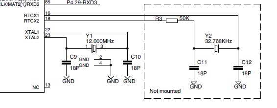

Hallo!
Ich bin im Besitz eines Entwicklerboards (Embedded Artists AOAA Kit) und
musste feststellen, dass die RTC des LPC1769 Mikrocontrollers nicht mit
einem Oszillator verbunden ist. (Siehe Screenshot der Schaltung). Dieser
ist leider nicht auf dem Board bestückt. Nun gut dachte ich mir, dann
kaufe ich mir einen passenden Oszillator
(http://de.farnell.com/jsp/search/productdetail.jsp?sku=1278039) und
löte ihn selbst ein.
Vor einem Problem stellt mich allerdings der zusätzlich notwendige
Widerstand R3 - ein 50k Widerstand in der Bauart SMD 0402.
Ich konnte bisher im Internet keinen Shop finden, der mir einen
Widerstand in dieser Bauart anbietet. Gängig scheint in diesem Format
wohl eher ein 47k Widerstand zu sein.
Weiß jemand von euch, wer so einen Widerstand vertreibt? Könnte man
stattdessen auch einen 47k Widerstand verbauen, falls der 50k nicht
aufzutreiben ist?
Im Voraus danke für eure Hilfe!
Viele Grüße,
Flasher
Diesen Widerstand würde ich als optional bezeichnen. Er dient zur
Belastung des Quarzes. Würde ich nur verbauen, wenn der Quarz nicht
anschwingt. Sonst sollte alles zwischen 0 und 100k ok sein.
