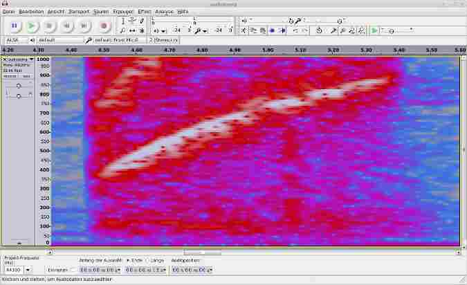

ich möchte für einen Trekkie eine Klingel bauen.
Aber ich scheitere noch an der Tonerzeugung. Ich weiß wie ich Töne
erzeugen kann, aber ich weiß nicht, welche Frequenzen ich brauche.
So soll es mal klingen: http://www.youtube.com/watch?v=7J-y2rFfny8
Ist das ein linearer Verlauf? niedrigste/höchste Frequenz?
Mir fehlt leider die Ausrüstung um mir das Signal genauer anschauen zu
können.
Hat jemand einen Tipp, wie ich vorgehen könnte? Mit ausprobieren komm
ich nicht weiter. (Klingt einfach nicht wie das Original)
Die Töne erzeuge ich mit CTC auf einem Tiny13 und einem Piezo (gegen
GND). Programm in C könnte ich morgen liefern wenn nötig.
von Lasse S. (cowz) Benutzerseite
Audacity?

Den Sound exakt zu synthetisieren, dürfte schwierig werden. Ich würde
den Originalsound in einen ISD1730 (oder vergleichbaren)
Voicerecorderchip packen und fertig.
http://www.reichelt.de/ICs-CA-ISD-/ISD-1730-S/3/index.html?;ACTION=3;LA=2;ARTICLE=114309;GROUPID=2910;artnr=ISD+1730+S;SID=13T-J8qX8AAAIAAErvSZEc223d8f4c1b3e31ce5deb53676048944
Die Sounds kann man hier downloaden:
http://www.mediacollege.com/downloads/sound-effects/star-trek/tos/
von Christian B. (casandro)
Der Frequenzverlauf entsteht dadurch, dass die Scheibe der Sirene sich
immer schneller dreht. Die Luft stoppt aber bevor die
Maximalgeschwindigkeit erreicht wird.
