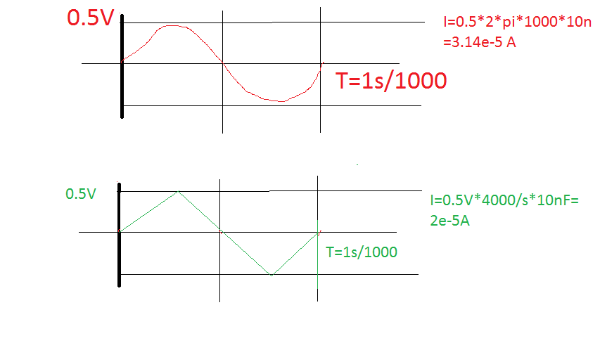

Habe das jetzt mal durch gerechnet. Erhalte siehe Graphik für das
Dreicke weniger Strom als für den Sinus. Das habe ich jetzt so nicht
erwartet. Aber ich denke es ist wegen der schneller ansteigenden
Spannung beim Sinus am Anfang oder?

Du erhältst für die Ableitung einer symmetrischen Dreieckfunktion wieder
eine Dreieckfunktion?
Wie hast du das errechnet, ich würde da einen symmetrischen Rechteck
erwarten.
